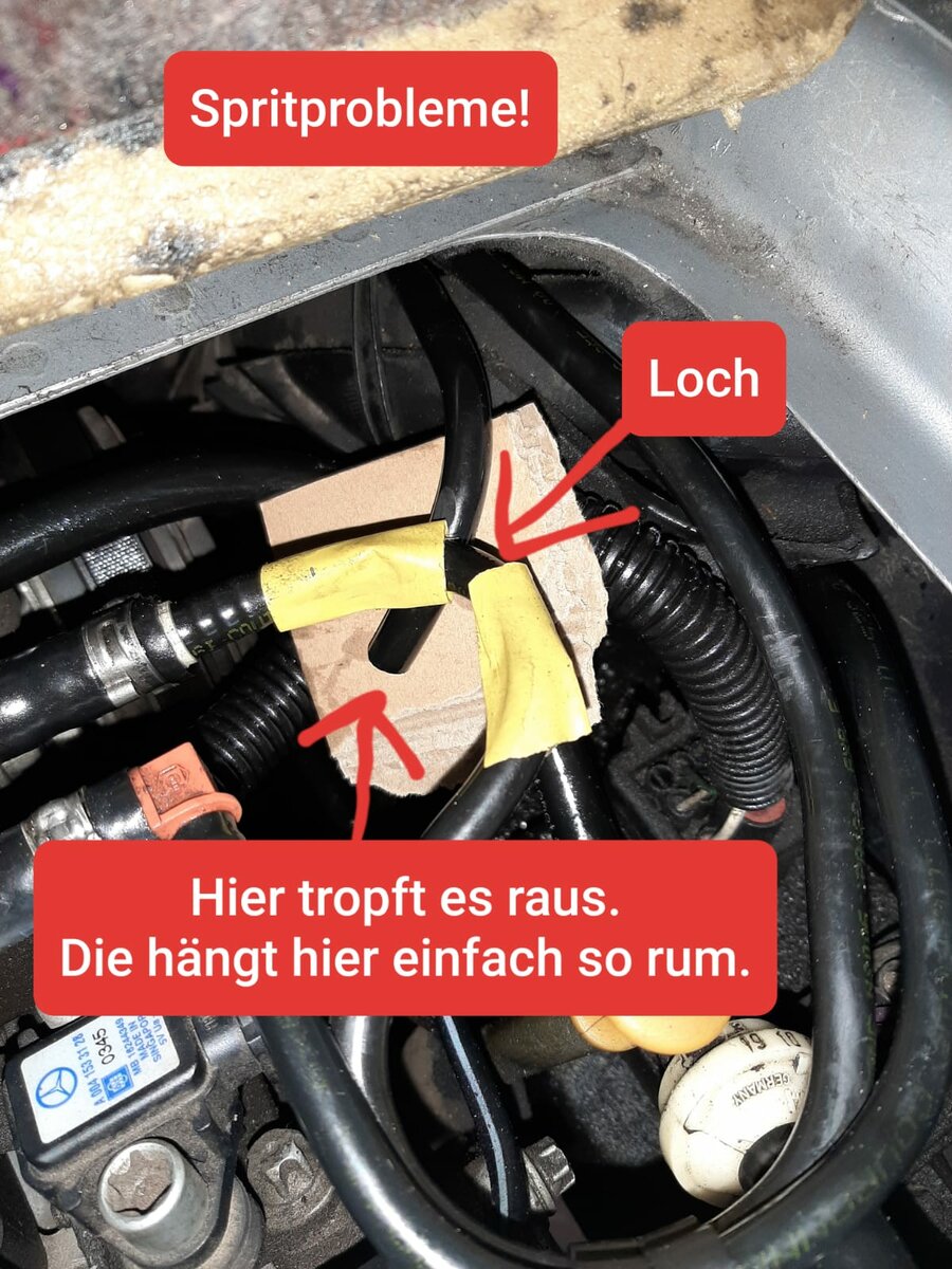

john27 Geschrieben am 7. Februar 2020 Hab noch was festgestellt was ist das für ein freihängender Schlauch?? Diesen Beitrag teilen Link zum Beitrag Auf anderen Seiten teilen
380Volt Geschrieben am 7. Februar 2020 (bearbeitet) Echt unorthoxe Leitungen. bearbeitet 7. Februar 2020 von 380Volt 2010-2016 Smart 451 Dose 71PS Kassengestell mit MDC 81PS Software 😎 2016-2020 Smart 451 ED Brabus Exclusiv Cabrio😊 2024- ...... EQ 453 Prime Exclusiv Cabrio volle Hütte. 😍 Diesen Beitrag teilen Link zum Beitrag Auf anderen Seiten teilen
Outliner Geschrieben am 7. Februar 2020 Hier mal ein Bild von meinem seligen CDI. Also rumhängende Leitungen gab es da nicht! Diesen Beitrag teilen Link zum Beitrag Auf anderen Seiten teilen
