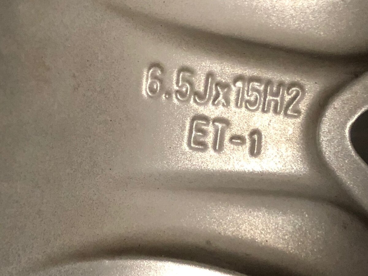

ich kann Monoblock 5 Felgen bekommen. Ich habe jetzt Monoblock 4 mit 195/45 vorne und hinten. Gibt es für die Monoblock 5 auch ein Gutachten für die Reifengröße vorne und hinten? Ich finde immer nur ein (175 vorn/195 hinten) Gutachten. Von der Größe und Einpresstiefe sind die Felgen doch gleich.
Offensichtlich gibt es sowohl für die Monoblock IV als auch für die Monoblock V verschiedene Breiten und auch Einpresstiefen für die ansonsten gleichen Felgen! 🤫
Während auf dieser Seite für die Monoblock IV und für die Monoblock V  die Breiten der vorderen Felge von 5 Zoll und eine ET von 34 und die hintere Felge 6,5 Zoll und ET -1 angegeben ist, steht in allen Gutachten, die ich zu diesen Felgen besitze eine Breite der vorderen Felge von 5,5 Zoll und eine ET von 30 und für die hintere Felge eine Breite von 6,5 Zoll und eine ET von 0.
Für diese beschriebenen Monoblock V  Breite vorne 5,5 Zoll, hinten 6,5 Zoll  und ET vorne 30 und hinten 0 hätte ich ein Gutachten,  mit dem rundum 195/45/15 zugelassen sind.
Deshalb solltest Du verifizieren, welche Breiten und Einpresstiefen die von Dir beschriebenen Monoblock V haben.
Wenn Du das Gutachten, von dem ich sprach, haben willst, sende mir Deine Emailadresse per PN, dann geht es los!

schon mal vielen Dank im Voraus, ich gucke morgen noch einmal nach der ET.

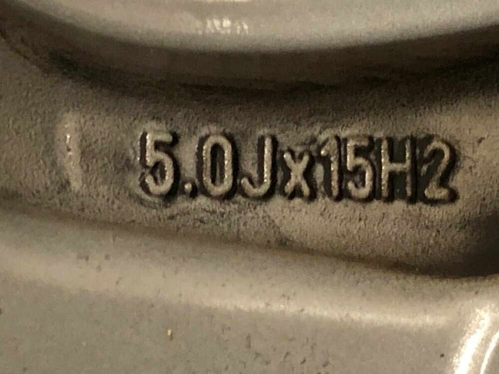

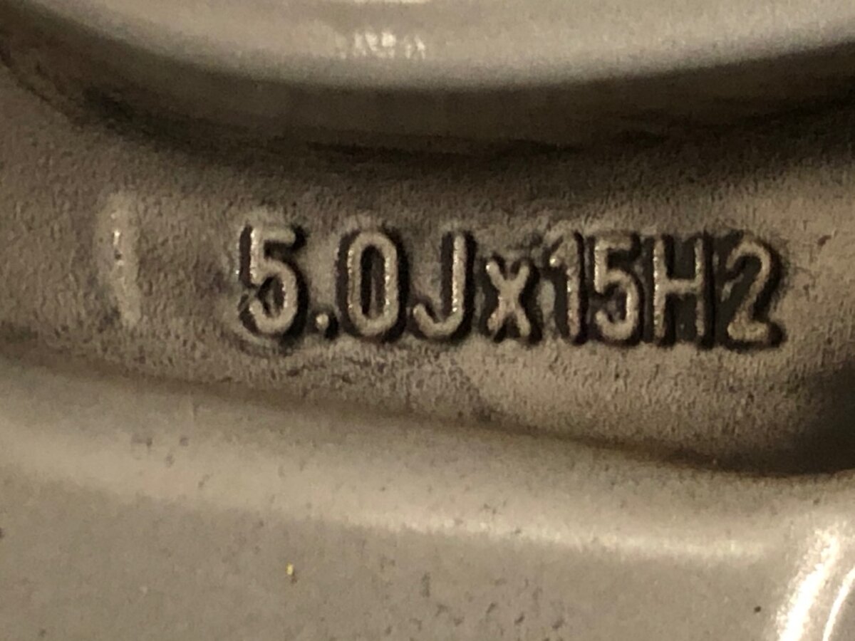

Und nach der Breite der vorderen Felge, die differiert nämlich auch!

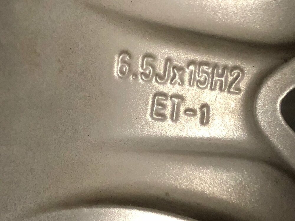

das mit den 195er rund herum klappt dann wohl nicht. Sind die 5" vorne und hinten die mit ET -1.

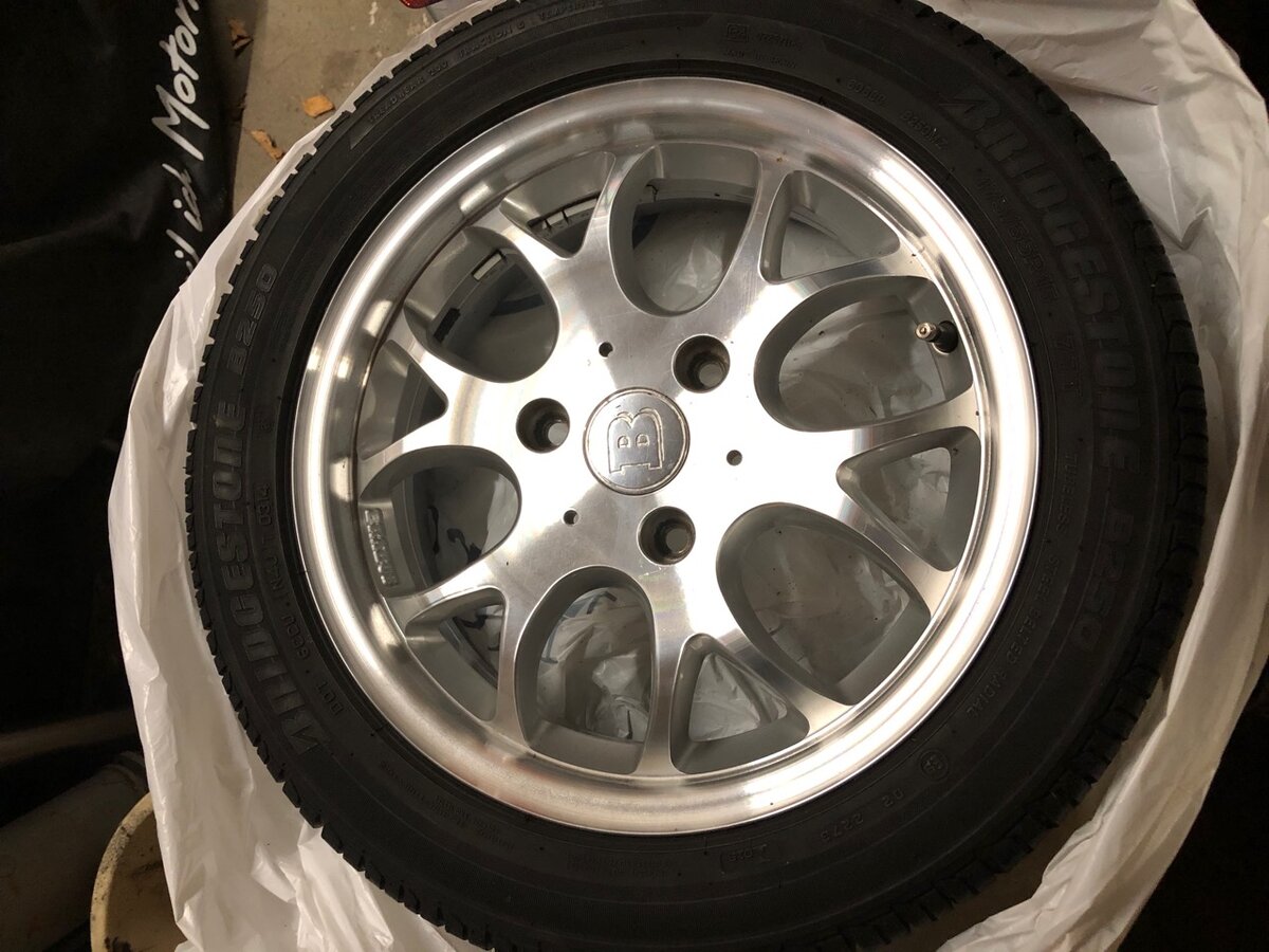

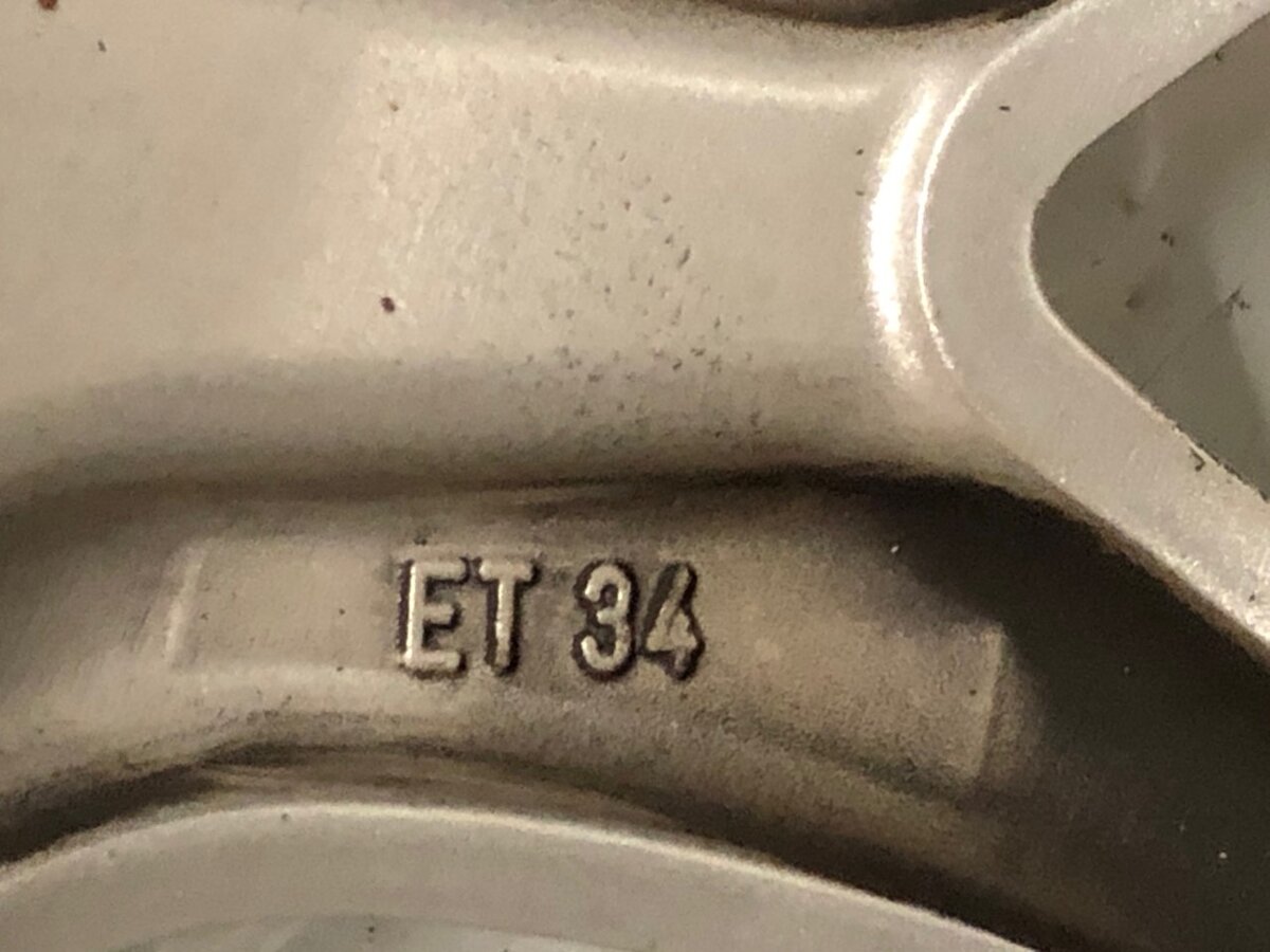

noch einmal zur Vollständigkeit die ET vorne und ein Gesamtbild der Monoblock 5. Damit der Betrag auch in der Zukunft noch einen Wert hat.😇
Das Problem sind die vorderen 5 Zoll Felgen, auf die darf man einfach keine 195er Reifen montieren.
Dazu sind auf jeden Fall mindestens 5,5 Zoll Felgen erforderlich.
Wobei es die Monoblock V auf in der Variante 5,5 Zoll vorne und 6,5 Zoll hinten gibt!
Für diese gibt es dann auch ein Gutachten mit 195/45/15 rundum.
