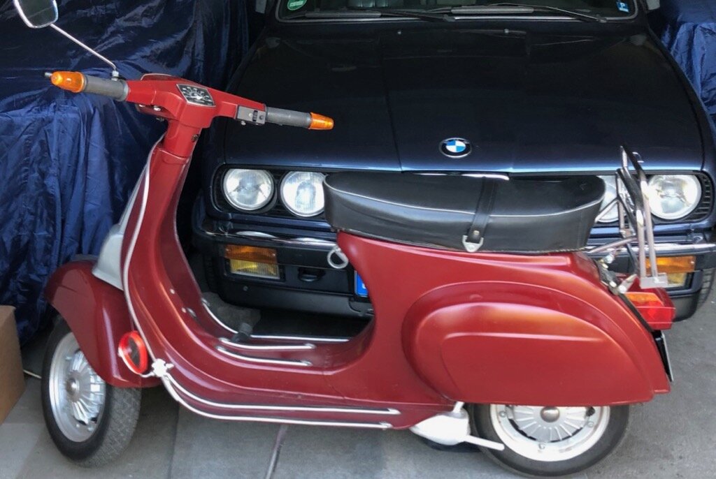

meine Vespa hat gar kein Zündschloß geschweige denn eine WFS...😂😂
Sorry,
der mußte sein.

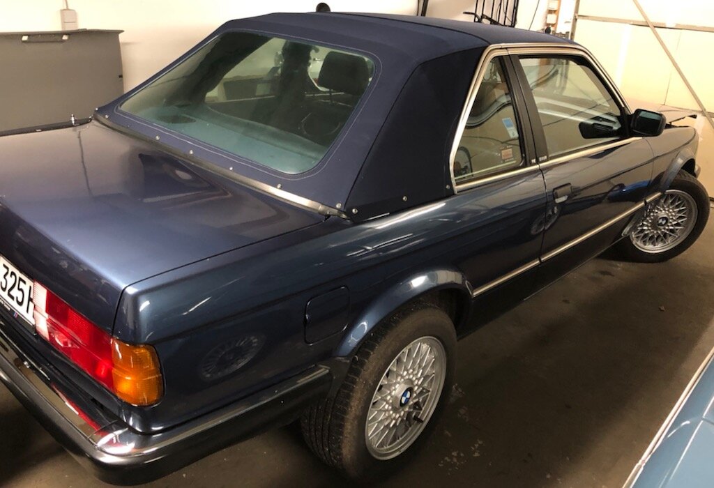

Und der Blaue dahinter ist auch nicht übel. Du  bist ein Genießer ....
Schönes Teil!  :classic_smile:
Ich geb dir 800 Euro, der ist doch schon älter, und ohne Euro 6 .

cdi gab es 1980 noch nicht bei der V50, die hat eine Zündspule und einen Zündkontakt und KEINE Batterie.
Oldschool halt 😎
