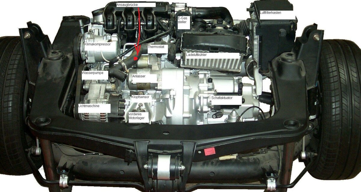

Der Anlasser und auch der Magnetschalter mit dem Steckkabelschuh sitzt gut versteckt!
Hat Dein Smart eine Klimaanlage? 🤔
Auf dem unten stehende Bild siehst Du die Antriebseinheit des 450er Smarts von vorne her gesehen.
Der Anlasser ist ja bezeichnet, der Magnetschalter ist ja darauf aufgebaut.
Der Kabelschuh des Magnetschalters befindet sich hinter dem dicken Kühlmittelschlauch, der rote Pfeil zeigt darauf.
Die Erreichbarkeit im eingebauten Zustand ist etwas eingeschränkt, ohne Klimaanlage geht es einigermaßen, mit einer Klimaanlage sind die Leitungen, die vom Kompressor in den Unterboden führen, im Weg.
Da brauchste dann schon Gynäkologenhände dazu, mit denen Du einen Hausflur durch den Briefschlitz der Eingangstür tapezieren kannst! 😉
