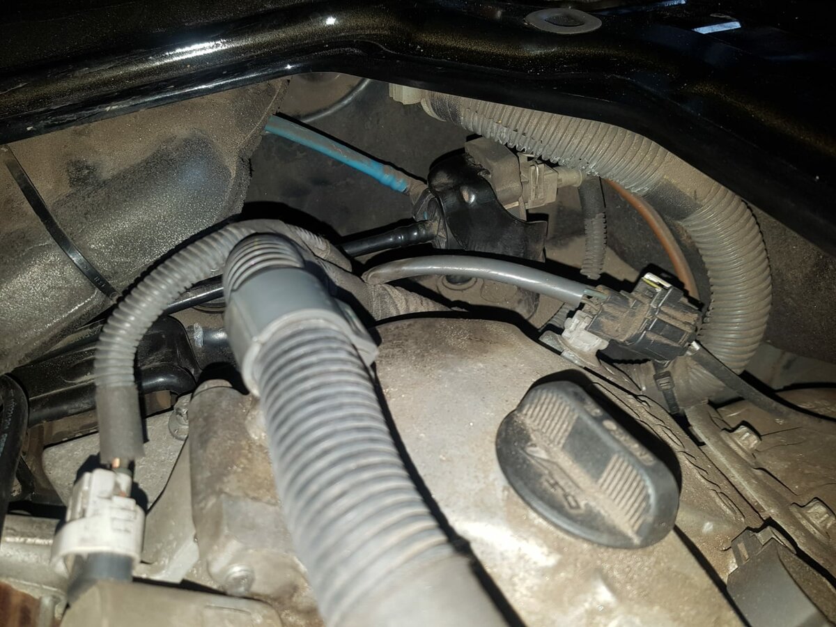

Mein Fahrzeug ist noch in der Werkstatt. Aufgrund der Garantie wird alles geprüft. Ausschlaggebend für den umrunden Lauf des Motors waren 2 Schellen und 2 motorlager die kaputt/gerissen waren.
Ein weiterer Grund wäre das 2 Löcher im auspuffrohr sind und somit ein Fehler angezeigt wird. (Hitzebleche wurden neu verschraubt, die waren durchgerostet) Auspuff und flexrohr werden morgen gemacht. Des weiteren wurde gesagt das eventuell lambdasonde und ein sensor (rechts am Motor defekt seien) ich weiß leider nicht die Bezeichnung. Der Motor und Leistung sind jetzt in Ordnung. Kompression in Ordnung, wurde gemessen.
Könnte aber auch das rassenlende Geräusch durch die Löcher Nähe des flexrohrs kommen? Fotos füge ich bei.
Sei mir nicht böse aber ein Fehlercode der Nockenwellenverstellung kommt niemals von losen Schellen und / oder Löchern im Auspuff....
Ganz davon abgesehen, warum wurden Motorlager und Löcher in der Abgasanlage nicht im Zuge einer "Motorkomplettrevision" erneuert / repariert?
Mit verlaub, ich glaube Die verarschen dich gewaltig!
Vorne Hui, hinten Pfui ?

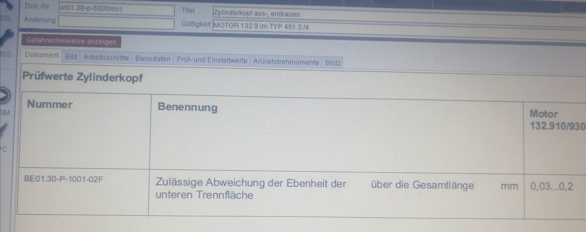

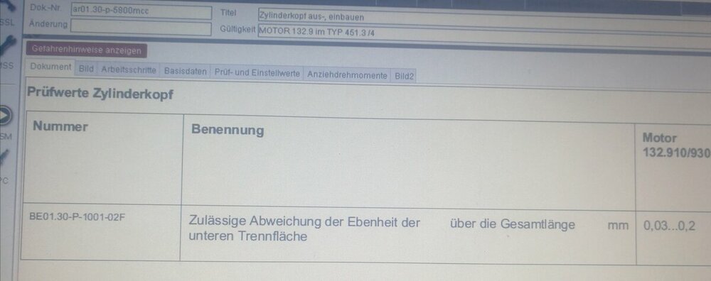

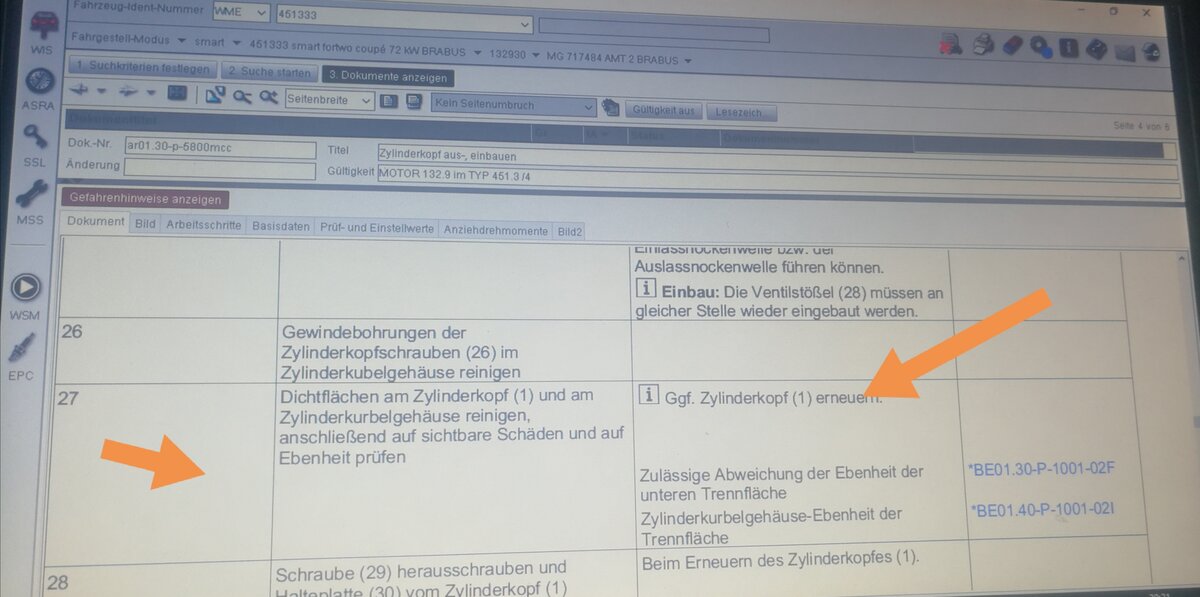

Zu meiner Person : Diagnosetechniker ausgebildet auf der Marke Smart im Smartcenter direkt von der Daimler AG. Dort aktiv gewesen von 2012-2019....
Hier die Auszüge aus dem Wis. Ja ich weiß, es steht dort nicht explizit "nicht planen" aber es steht dort eindeutig: wenn die Dichtfläche nicht mehr Plan ist dann —> Zylinderkopf erneuern.
Würde ein Smartcenter/MB Service bei der technischen Werkstattbetreuung von Smart in Berlin eine Anfrage stellen würden die auch eindeutig Aussagen das der Kopf nicht geplant werden darf.
Genau das habe ich damals gemacht.
Die Wis unterlagen geben auch nichts anderes her. Der Grundsatz bei Daimler ist "was nicht ausdrücklich erlaubt und im Werkstatthandbuch steht" ist nicht zulässig.
