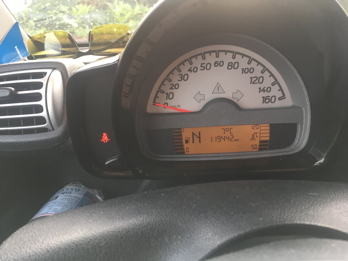

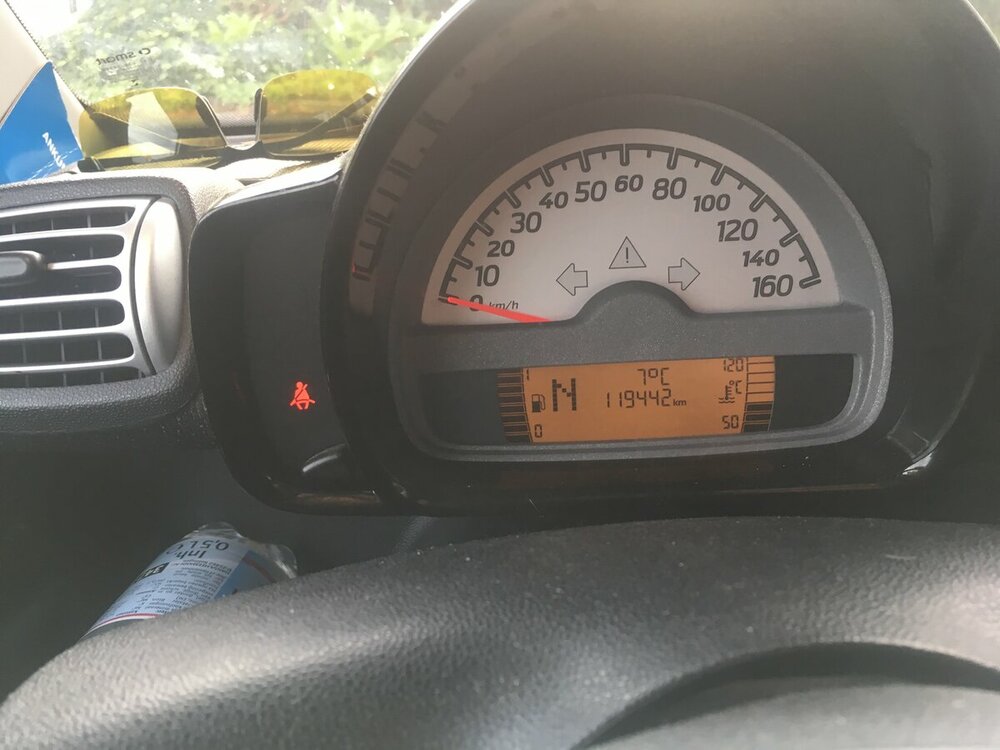

Das Thema interessiert mich auch. Ich habe ein 451 MHD von 8/2009 und keine Temperaturanzeige. Ist die einfachste Ausführung mit 61 PS Benziner.
Kann ich da einfach nur das Display tauschen und die Elektronik ist soweit vorhanden? Oder muss ich mehr tauschen oder gar noch Leitungen ziehen?
Das Signal muss ja da sein, ich hatte die Tage mein Diagnosegerät dran, der zeigt die Motortemperatur an.

vor 59 Minuten schrieb tatra97:
Plug & Play 😊
Informationen zum Umbau findest du z.B. hier, eine Anleitung zum zerlegen des Tachos hier.
