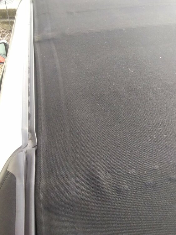

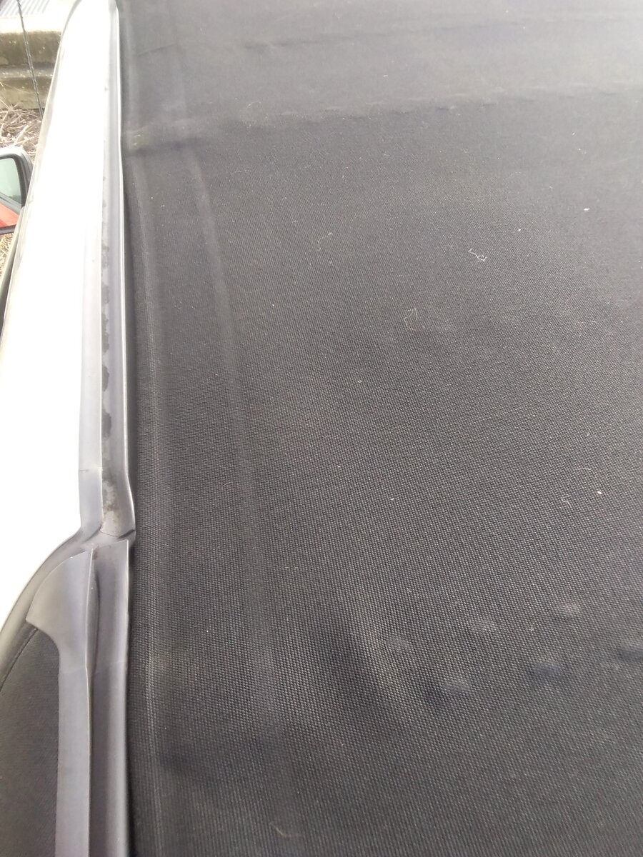

Es gibt leider eine breite Serienstreuung, was die Qualität des Stoffes betrifft.
Unserer hatte 2010 ein neues Hauptverdeck erhalten, sah aber nach 3 Jahren wieder genauso schlecht aus, wie das Alte.
Andere hatten bei gleichem Baujahr jedoch keine Probleme mit dem Verdeck.
Also bei Kauf das Verdeck  bitte genau kontrollieren.
Bei Gelegenheit stelle ich mal ein Bild ein, wie das Verdeck jetzt aussieht.

So sieht es jetzt aus.

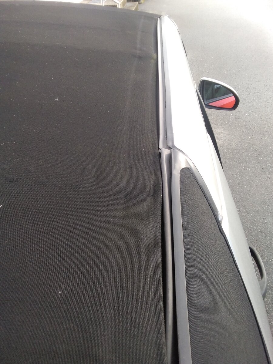

CDL, so sehen unsere 450 Dächer inzwischen auch aus. Faszinierend finde ich das beide noch dicht sind. Der cdi hat allerdings auf der Beifahrerseite fiese Wind Geräusche. Zu beachten ist allerdings das Baujahr der beiden 2000/2001. Muß wohl bald in neue Dächer investieren...
