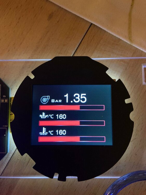

Jetzt habe ich ein wenig zeit zum Schreiben gefunden.
- Die Anzeige läuft ausschließlich auf Zündung, somit ist ein entleeren der Batterie ausgeschossen.
- Die einzelnen Seiten werden Wahlweise über das gleichzeitige  Drücken beider Schalt-wippen umgeschaltet (Selbst bei Fahrt kein  Problem) oder über einen nicht belegten Knopf in der original Mittelkonsole.
- Die zuletzt aufgerufene Seite wird im Programmspeicher hinterlegt sodass diese beim nächsten Start wieder aufgerufen wird.
Wenn ich zeit finde mache ich noch ein paar GoPro aufnahmen am Wochenende.
Anbei noch ein paar Fotos:
(bei eingestecktem Öl Sensor schaltet sich Automatisch die Letzte Seite mit der Öl-Temp Frei)
🎥...Ja das wäre super👍🏼. So wie ich sehe wird auf jeder Seite der Drehzahlmesser angezeigt. Den hast du ja eigentlich bei der Analogen daneben schon. Soll keine Kritik sein😉

Also man muss  das Display nicht zwingend in die Uhr bauen, man könnte auch den Drehzahlmesser austauschen, oder ggf. in Zukunft Doppel Displays einbauen. Das ist jedem selbst überlassen.
Ich persönlich finde es einfach schön Dargestellt, und meine Uhr war kaputt somit kam es dort rein 😀
Zum Thema Taster, das weiß ich ehrlich gesagt nicht- bei mir mach ich das am Licht schalter
Es kann natürlich jede beliebige anzeige erstellt werden wenn man es z.b. eher spartanisch möchte:
So gefällt es mir sogar besser bei dem mehrere Daten gleichzeitig angezeigt werden. Was kann man statt Öltemperatur alternativ noch anzeigen lassen?  Den Analogen Drehzahlmesser möchte ich beibehalten. Auf die Uhr kann ich verzichten. Musste die Sommerzeit drei Uhren im Smart umstellen 😅

vor einer Stunde schrieb Petros_T:
...wenn jetzt statt des Turbodrucks der Öldruck wäre dann bin ich dabei, denn mehr als die drei Anzeigen wollte ich.
Kann man die Anzeige so einstellen (Öltemp, Wasserthemp und Öldruck)?

Anzeige + OBD Kabel 200€ //
Anzeige + OBD Kabel +  Ölsensor + Leitungssatz 250€ //
vor 7 Stunden schrieb greatoldman:
Wäre statt des Turbodrucks der Öldruck möglich?
Lassen sich diese drei auf einmal anzeigen?
Was wäre der Preis?
Aktuell ist nur ein Analogeingang auf der Anzeige. Somit Aktuell nur Öl Temperatur.

vor 1 Minute schrieb Petros_T:
...also Öltemp und Wassertemp. Voltmeter?
