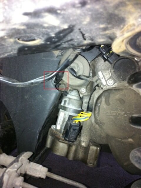

Vermutlich Kabelstrang zum Getriebe an der Lufthutze des Ladeluftkühlers durchgescheuert. Von unten gucken, absuchen, reparieren.
Das wäre eine weitere Möglichkeit.
Auf dem unten stehenden Bild wäre in dem roten Viereck die neuralgische Stelle zu sehen.

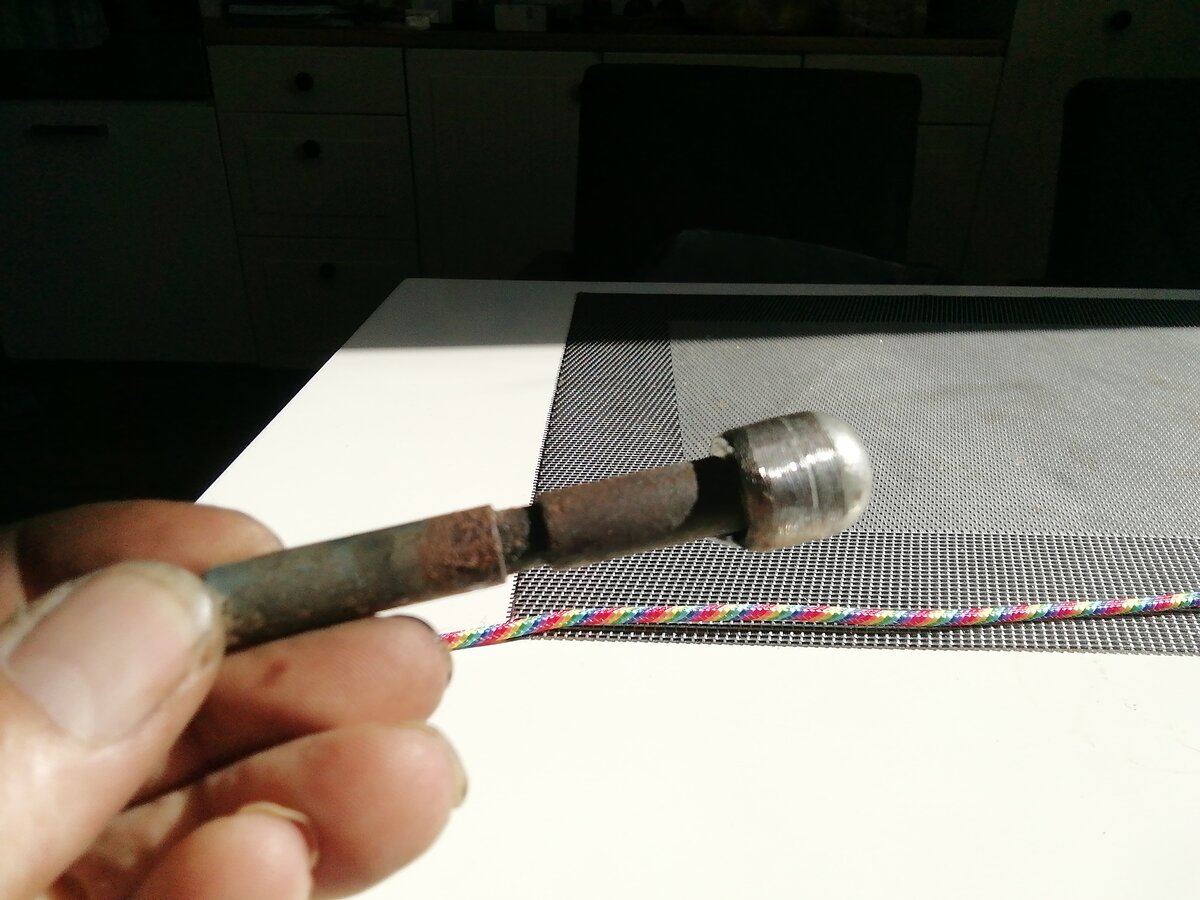

Bezüglich des "Aufdicken" hab ich auch (dank Euch) einen sehr guten Beitrag gefunden und da ich Schweißen kann und eine Drehbank habe, sollte das kein Problem werden. Werde morgen berichten !

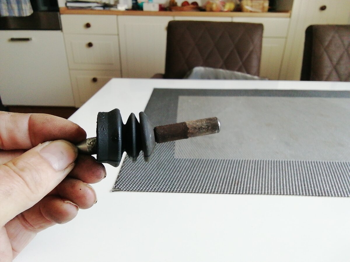

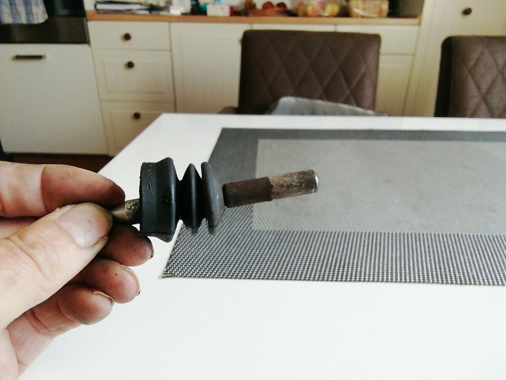

das einsetzten mit ......... hat sich scheinbar gelohnt. Die Schrauben ließen sich Problemlos lösen. Ich hab den " Bolzen" jetzt in der Hand und man kann deutlich sehen, wie sich das Ende ca. 2,2cm in die Pfanne eingearbeitet hat.

Das Bild des Bolzens ist doch uninteressant.
Die Frage ist doch, wie die Pfanne in der Kupplungsglocke, also das Gegenstück, aussieht.
Wobei die Oberfläche des Bolzens schon danach aussieht, als ob sie ein paar mal durch ein Loch in der Pfanne durchgerieben wurde! 😉
Dann kannste dort ja auch gleich ein Gewinde drauf schneiden. 😊
