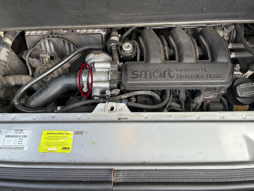

Ottefant Geschrieben am 22. Juli Hallo Smartfreunde, ich weiß nicht, ob wir von derselben Dichtung reden. Aber wenn nicht, auch nicht schlimm. Vielleicht kann mir hier trotzdem jemand helfen. Kommt an die markierte Stelle im Bild zwischen Schlauch und Drosselklappengehäuse eine Dichtung? Bei meinem Smart suppte da vor kurzem ordentlich was raus, hab dann die Schelle fester gezogen und jetzt gehts erstmal wieder. Aber wenn da eine Dichtung zwischen sein sollte, dann würde ich sie austauschen. Es ist ein 0.6er 450er Smart. Und wenn dann jemand noch eine Teilnummer parat hätte, dann wäre das natürlich sehr gut. Danke vorab! Diesen Beitrag teilen Link zum Beitrag Auf anderen Seiten teilen
Rollerfahrer Geschrieben am 23. Juli Ja , da gehört eine Art Gummimanschette zwischengelegt. Link Wenn du die Schelle etwas nachgezogen hast , sollte das aber eigentlich ausreichen. Diesen Beitrag teilen Link zum Beitrag Auf anderen Seiten teilen

Ottefant Geschrieben am 27. Juli Am 23.7.2026 um 08:06 schrieb Rollerfahrer: Ja , da gehört eine Art Gummimanschette zwischengelegt. Link Wenn du die Schelle etwas nachgezogen hast , sollte das aber eigentlich ausreichen. Besten Dank für die Antwort und den Link, ist bestellt! Am 23.7.2026 um 18:27 schrieb Steffi_Holger: Macht eh keinen Sinn mehr, der stirbt bald.... Manche Menschen denken negativ, andere positiv! Diesen Beitrag teilen Link zum Beitrag Auf anderen Seiten teilen

Funman Geschrieben am 28. Juli vor 19 Minuten schrieb Ottefant: hilfreiche Tipps sinnvoll wo das herkommen könnte Die Herren oben gehen offenbar davon aus daß dir der übliche Motortod des Smart 450 Benziners mit 600 ccm bei 100000 Km bekannt ist. Verschlissene Kolbenringe, zuviel Durchblasgas, zuviel Ölverbrauch, zuviel Öl im Ansaugsystem, zuviel Ölkohle auf den Auslaßventilen und irgendwann brennen die durch. Wieviel hat der Smart gelaufen? Wie hoch ist der Ölverbrauch? Hast du kürzlich mal das Ventil der Teillastentlüftung geprüft oder erneuert? 705 Kilometer mit 19,43 Litern sind 2,75 Liter/100 Km. Diesen Beitrag teilen Link zum Beitrag Auf anderen Seiten teilen
