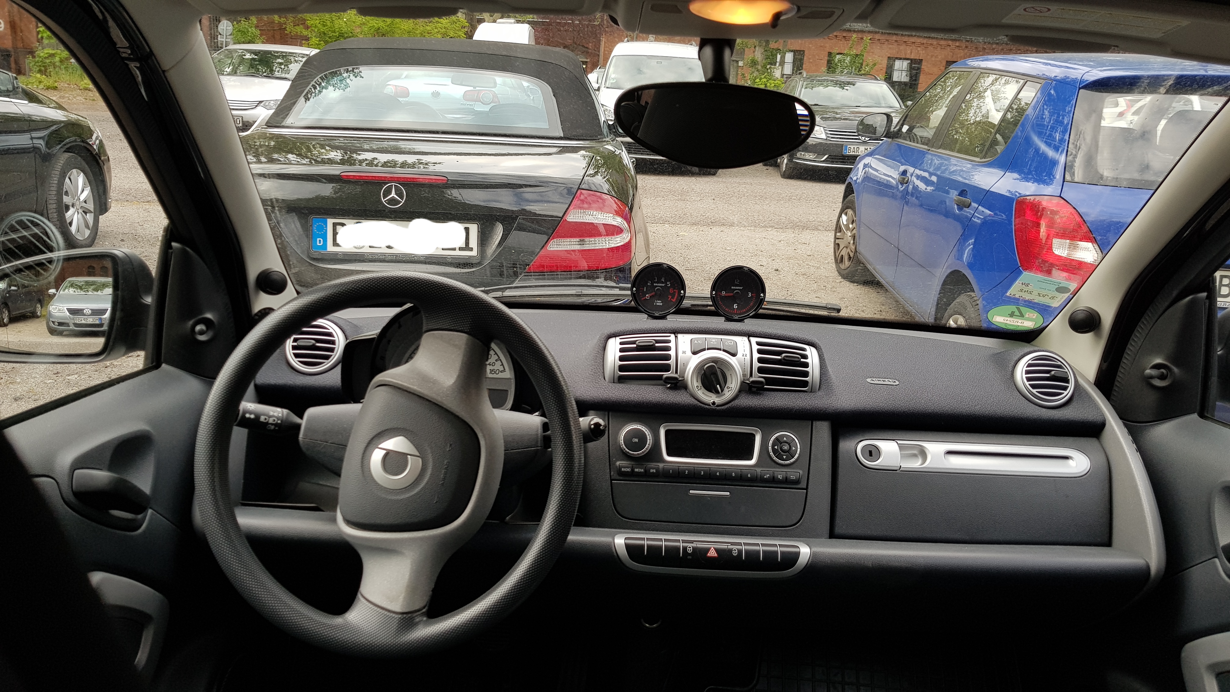

Moin, der erste Schritt ist schon mal erledigt. Die Hochtöner. kleine schwarze runde Pioneer TS S15 Tweeter. Diese habe ich schon einmal verbaut, sie klingen im Smart allerdings etwas flacher. Das Werks-Radio (Basic) ist wohl nicht so der Knaller im Smart.
Ist der Filter für die Hochtöner bereits im Smart oder Radio verbaut ? Die Kabel waren ja schon vorhanden.
Ich habe diese nur mit den Hochtöner Kabeln verbunden, Beifahrerseite ging gut die Fahrerseite war etwas krampfig aber ging.
Die Pioneer haben einen Filter verbaut, nicht dass hier jetzt 2 Mal gefiltert wird.
Trotzdem klingt es durch die Hochtöner jetzt wesentlich besser, der Stereosound ist jetzt nicht nur unten sondern "höher".
Bild folgt
So, die Pioneer Tweeter sind schon mal verbaut. Das Hochtöner Kabel im Fahrerfußraum an dem Kabelbaum ist ein Krampf. Ging aber. Stecker ab und das Kabel mit dem Tweeter Kabel verbinden.
Im Beifahrer Fußraum lässt sich das Kabel besser adaptieren.
Der Sound ist schon mal ein Stück besser, das Stereobild ist räumlich nach oben gewandert, sehr angenehm. Nicht zu laut. Ich hoffe Smart hat keine Weiche irgendwo für die Hochtöner verbaut. Die Pioneer Tweeter haben bereits Weichen.

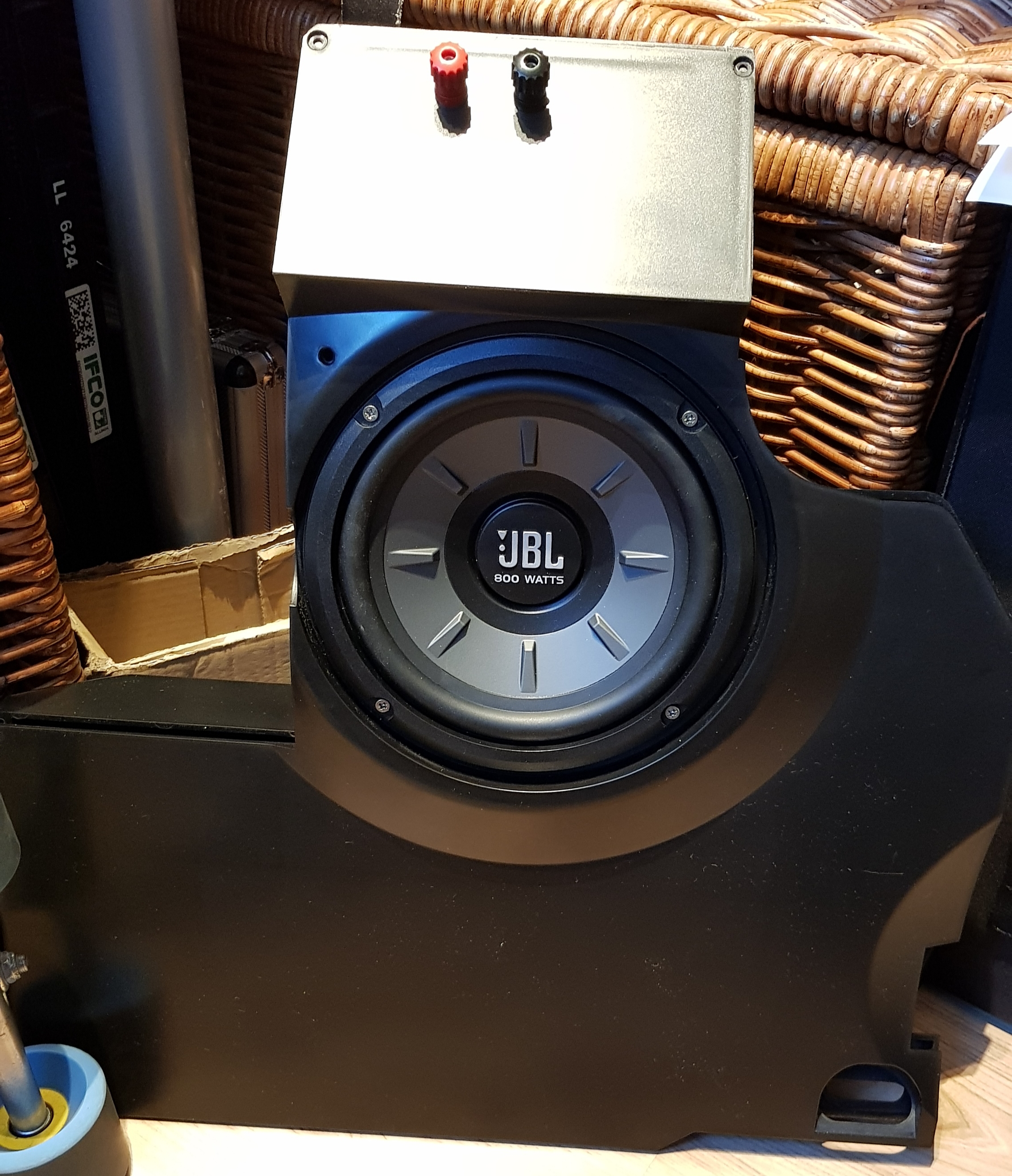

So, mit dem Smart Radio ist nun erstmal der Subwoofer im Beifahrer Fußraum verbaut mit einem JVC Verstärker. Pioneer Tweeter oben an den A-Säulen.
Dieser zusatz Bass .... ich sage mal, das langt aber sowas von aus :) Der hämmert bei Bedarf wirklich erstaunlich.
Die Kiste habe ich absolut Klapperfrei bekommen durch Dämmung innen und Verklebung außen. Diese Fußraumkiste macht gut Bassdruck, kosten ca. 160 Euro der 3 Komponenten:

Freisprechmikrofon ist oben neben der Lampe hinter dem kleinen Gitter und die aktive DAB+ Antenne oben rechts beifahrerseitig an der Frontscheibe.
