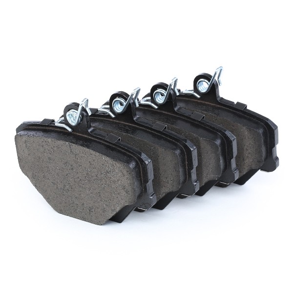

bei Tausch der Schwenklager eines 450 kam natürlich auch die VA Bremse unter den Hammer. Es ist ein eher wenigfahr-Smart - nach meine Unterlagen sind Scehiben und Beläge 3 Jahre und ca. 25.000 km alt. Original Mercedes/Smart - Teile. Hab damals auf die Schnelle nichts anderes bekommen.
Scheiben tiefe Riefen (kam wohl daher, daß die Karre mal 6 Monate rumstand) und auf Verscheiss Mindesmaß - die Beläge bei etwa 50%. Problem: Die Beläge laufen in Ihrne Führungen (die im Bremssattelhalter) praktisch nicht und sitzen fest. Unsere Bremssattelfeile hatte viel zu tun.
Frage: Wie kan man in den seitlichen Belägeführungen Korrosion verhindern??

nachdem mir mehrmals die Klötze in den Schächten festgerostet sind und deshalb die Bremsen warm wurden, hab ich die Trägerplatten ein wenig schmaler geflext. Im Grunde genommen gerade die Nüpsis an den Seiten abgeflext. Ergebnis ist, die Klötze arbeiten mehr in den Schächten und bleiben locker und flauschig.

Ich zerlege die Bremse der VA alle 2 Jahre und reinige die Belagschächte. Steht im übrigen auch so im Wartungsumfang der B Wartung. Ist somit sogar von Smart so vorgesehen.
Dazu eine gute Entkopplungspaste nicht so ein dünnes Zeug aus der Dose sondern eher was dickes z. B. Ate oder MB Bremsenpaste.
Dann hat man auch keine Probleme mit fester Bremse.
welche Nüpsis ??
Er meint die Haken an den Enden, die in den Führungen laufen, möchte ich sagen.

Habe ich noch nie gemacht. Wenn alles sauber ist, passen Markensteine auch so.
Mit ner Flex an der Bremse. RESPEKT
sage nal, kannst doch nicht einfach etwas abtrennen. Das Problem sind eure fetten Alus und permanente gewasche. Beläge demonitieren,...Schleifpapier und dann etwas Keramikpaste. Aber bitte keine Flex. würde ich auch keinem zu raten......
