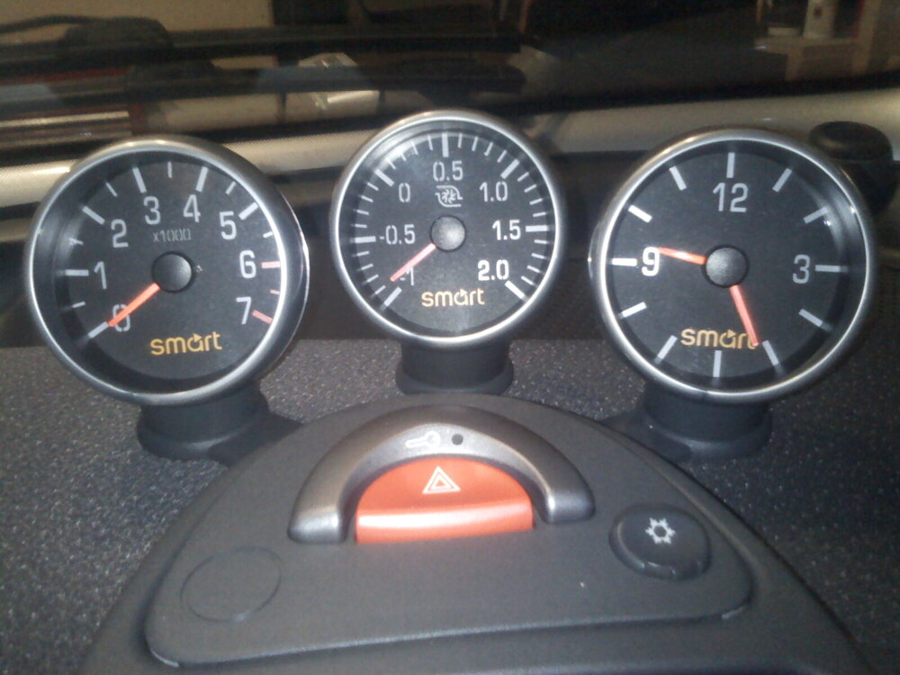

Passende Ladedruck anzeige (-1 bis 2 Bar, gedreht)
Moin Leute,
war lange am überlegen ob ich eine einbauen soll. Wollte ich eigentlich schon immer, aber es sollte einheitlich und quasi fast schon serienmäßig aussehen, so wie das hier ca:
Und hab jetzt endlich nen Anbieter entdeckt, der passende Scheiben für Tacho, Drehzahlmesser, Uhr und am wichtigsten, für den Ladedruck anbietet.
und zwar diese hier:
https://www.heiler-tachodesign.de/Tachoscheibe-Smart-Fortwo-450-Rotes-Design
https://www.heiler-tachodesign.de/Zusatzinstrument-Bar-Druck-in-groesse-der-Uhr-Smart-Fortwo-450-Rotes-Design
Anleitungen, wie man die in eine original "Uhr" bekommt und die dritte dazu baut, hab ich auch schon gefunden.
Jetzt fehlt nur noch die passende 60mm Anzeige, die darein passt und zu der Skala passt. Kennt da jemand was passendes?
Ach, das wichtigste ist, dass sie nicht mechanisch ist. Nen schlauch nach vorne legen würde ich eher nicht machen.

Jo, das sieht schon gut aus, mir ist nur nicht klar, wie Du dieses Zusatzinstrument elektrisch ansteuern willst.
Zunächst mal müsstest Du ja einen elektrischen Stellwert für den Ladedruck haben, der müsste quasi aus dem BUS raus decodiert werden, auf dem aber auch noch jede Menge anderer Informationen übertragen werden.
Und dann brauchst Du ja auch noch das entsprechende Anzeigewerk, das in der Lage ist, zu beiden Seiten auszuschlagen.
Bei abgestellten Motor müsste der Zeiger ja auf 0 stehen und dann je nach Betriebszustand den korrekten positiven Wert oder auch einen negativen im Schubbetrieb anzeigen können!
Und nebenher möglichst auch noch den korrekten Wert.
Irgendwie ist mir nicht ganz klar, wie das sicher gestellt werden soll!

So kompliziert ist das eigentlich gar nicht. Man steckt mit nem T-Stecker an der Leitung ein Messinstrument an und führt ein Kabel zum Instrument. Noch Strom dazu und das wars auch eigentlich schon.

Wenn ich das passende Instrument für das Blatt oben finde, mach ichs! :lol:
Ich habe schon sowas in der Art gemacht, lediglich keinen Druck Sensor verbaut:
Über ein Kleines TFT Display lassen sich so beliebige Werte anzeigen.
(bei meinem 451 war die Uhr kaputt, somit kam eine neue schicke digitale rein, die bald auch Apple Benachrichtigungen anzeigen kann).
und anbei Version 2. die noch in der Entwicklung ist. (mit Bluetooth)
Wenn da jemand bock drauf hat könnte man so ein paar stück für die Community bauen.

Am 27.10.2018 um 13:24 Uhr hat Zickenversteher geschrieben:
Gibt es doch aus dem Smart Regal.
Ohhh shitt!!!
Daran hab ich auch schon gedacht aber die Roadster sind ja alle SAM soweit ich weiß und ich hab leider einen ZEE smart :(
Weißt du ob es trotzdem geht? Und hat irgendwer eine Anleitung dafür zufällig parat? :-D
Und wie schaut aus mit der Passgenauigkeit aus? Passen die Roadster Instrumente (Speedo+Tacho) einfach drauf oder muss man da was anpassen?
Jetzt hast du mich echt neugierig gemacht! :-D
[ Diese Nachricht wurde editiert von themars2011 am 27.10.2018 um 13:57 Uhr ]
Ich glaube, das geht nur beim einem Smart mit SAM. Die ZEE hat dafür nicht genug auf der Pfanne.
Die Zusatzinstrumente wurden unten in der SAM eingespeisst und arbeiten einwandfrei.
Das Kombiinstrument passt mit einer leichten Modifikation vom Stecker auch. Es sei denn man hat den originalen Stecker vom Roadster dabei - dann
muss man nur den Schuh tauschen.
Es muss aber, um alles richtig anzuzeigen ( KM Stand, Tankanzeige ), noch bearbeitet werden.
Und für die Zusatzinstrumente müssen die Befestigungen gemacht werden wie auch eine passende Konsole fürs Kombiinstrument.
[ Diese Nachricht wurde editiert von Zickenversteher am 28.10.2018 um 08:17 Uhr ]
