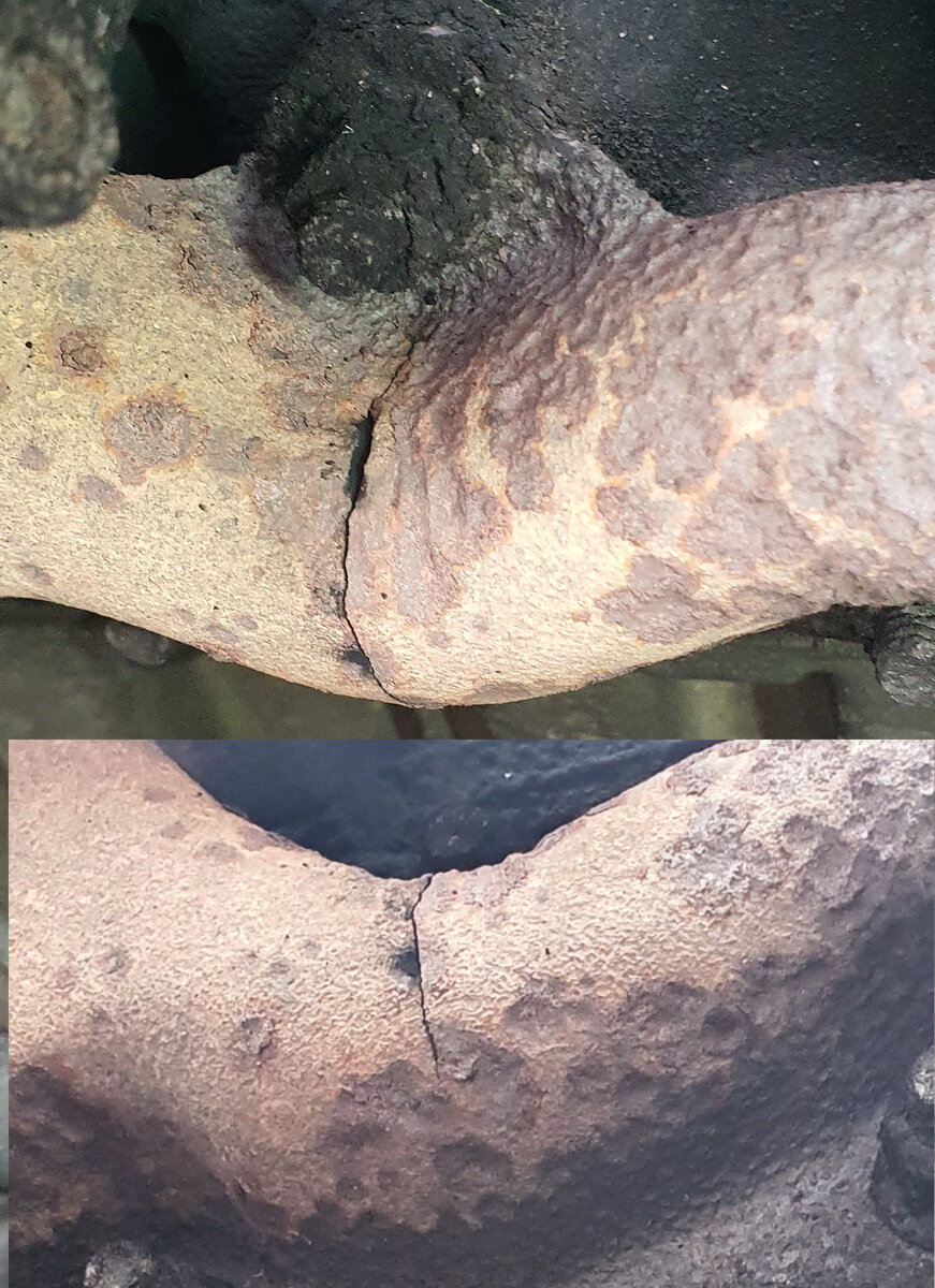

Bei meinem 450er (0,7L Motor) hat die Werkstatt einen eingerissenen Abgaskrümmer festgestellt.
Hat jemand Erfahrungen mit den Krümmern aus eBay? Sind die billigen Ersatzteile für 130€ brauchbar oder kauft man hier teuer weil zweimal?

Nicht jedes Rissle ist gleich ein Grund, den auszutauschen!
Manche fahren zigtausende von Kilometern mit Rissen im Krümmer rum!
Deshalb stellt sich die Frage, ob ein Austausch auch wirklich erforderlich ist!
Meiner Meinung nach taugen die Krümmer aus Ebay nix, aber dazu wird es vermutlich auch andere Meinungen geben!
Vor allem musst Du aufpassen, weil es meines Wissens unterschiedliche Krümmer gibt, den für den 599 ccm Motor und den für den 698 ccm Motor.
Nicht daß Du Dir den Falschen bestellst!
Der Grund, den auszutauschen, ist in der Regel der, daß der TÜV sagt, daß das ein Grund ist den auszutauschen. Ob der Halter des Smart der gleichen Meinung ist, ist da oft von sekundärem Interesse. Egal wie groß der Riß ist.
Nach meiner Erfahrung suchen die Prüfer nach diesen Rissen.
Aber mal ne andere Frage : Stimmt es, daß diese Krümmerrisse nur bei den Benzinern auftreten und bei den CDI kein Thema sind?

In diesem Fall hat es aber nicht der TÜV bemängelt, sondern die Werkstatt und das sind zwei grundlegend verschiedene Dinge!
Warum, das muß ich Dir jetzt nicht näher ausführen, oder? ;-)
Ich würde mir auf jeden Fall noch eine zweite Meinung dazu einholen!

So, da ich mich entschieden hatte die Entscheidung dem TÜV zu überlassen, hat dieser nun entschieden: Neuer Krümmer.

Wollte eigendlich ein paar andere Instandsetzungsarbeiten machen, zb wie O-Ring Dichtung am Druckschlauch zum AGR wechseln, da ist mir das aufgefallen.

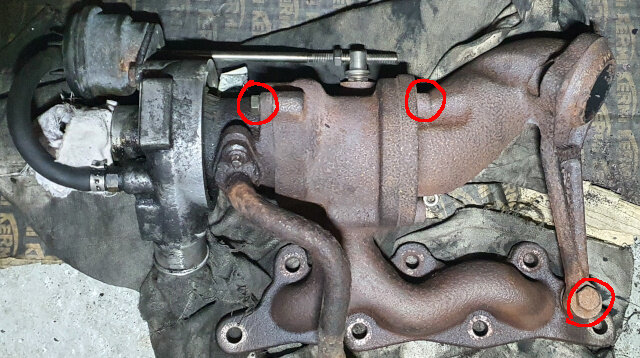

Ich hab meinen ja auch erst eben getauscht , äußerlich hat er keinen Riss das wird sich erst beim zerlegen zeigen , aber der Krümmer ist verzogen 2,5 mm auf der ganzen länge wie ne Banane, der neu gebrauchte war aus kleinanzeigen für 90€ der alte Krümmer wird zerlegt wenn der Rissfrei ist kommt hier meine Überholte Rumpfgruppe rein, davor wird der Krümmer geplant damit er wieder gerade ist, Kühlwasser gehen 2,5 Liter ca raus + das was du zum entüften brauchst.

Zu dem oberen Krümmer Bild ja der dürfe hinüber sein , Gusschweisen ist möglich, aber das muss echt ein Fachmann machen, oder zumindest jemand der das schon öfters gemacht hat , den die Nachbehandlung ist extrem Wichtig , or dem Schweisen muss der Riss erst mal geweitet werden und sauber geschliffen werden, dann muss das ganze auf 400-600 ° celsius gebracht werden dann erst kann man den Guss Schweißen, danach muss wieder langsam die Wärme aus den Guss genommen werden, danach Planen und erst dann ist der Krümmer haltbar.
Durch die Konstruktion wird sich der Krümmer immer verziehen  deswegen reisen dann auch gerne die Stehbolzen ab.
Zu den Stehbolzen ich hab Mercedes Benz Stehbolzen mir geholt die Lange Gewindeseite ist in den Kopf geschraubt der Rest Abstand muss 20 mm sein damit man die Vollen Gewindegänge an der Mutter hat, die Idealerweise aus Kupfer sind  Anzugsmoment 10 NM 2 x nach ziehen ,nach dem Warm lauf nochmals Nachziehen.

Auweia. Der Riß ist fett und es kommt Abgas durch.

das muss man nicht machen. Ich habe einen neuen vor 3 Jahren verbaut. ein Jahr später musste ich ihn abbauen weil die Hülse welche die Achse vom Wastgate hält nach außen wanderte. Sie war nicht gestiftet. Habs repariert und wieder eingebaut. Dabei viel mir auf, dass der Krümmer auch krum war. ca 1 mm zur anderen Seite. Ich habe ihn dann eingebaut mit neuer Dichtung und alles war wieder gut.
Ein Monteur der Firma Fismatec hat mir mal gesagt, das es nichts ausmacht wenn die krum sind. Die ziehen sich gerade beim anschrauben und auch wenn sie dann Temperatur bekommen. So ist es wohl auch.

die sind nie aus Kupfer. Die sind nur verkupfert. Halt mal ein Magnet dran.
Die Stehbolzen / Muttern würde ich immer bei MB kaufen. Dann haben sie auch die richtige Härtung.

Bezüglich den Schrauben kann ich Smart911a nur zustimmen, auch wenn zB die Schrauben am Ölrücklauf vom Turbo  kupfern glänzen sind die ganz normal aus Stahl .
Die waren bei mir so festgegammelt das ich die erstmal Rund gedreht habe, naja aufgeschweißte Mutter hat das Problem gelöst.
