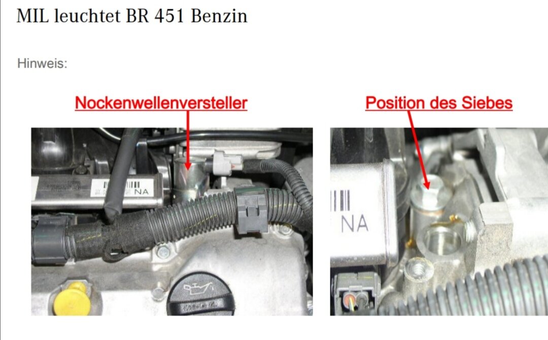

Als erstes bei dem Fehler das Sieb vom NW Steller reinigen.
Das Sieb befindet sich unterm Nockenwellensteller.
Hier gut zu sehen links unten die Sechskantschraube entfernen. Darunter ist dann das Sieb.

Kurze Rückfrage: Kommt man an diese Sechskantschraube mit dem Sieb ohne Probleme ran oder muß am Motor viel abgebaut werden?

Der Steller darüber muss raus. (1x 10er Sechskant)
Dann kommt man an die darunter liegende Schraube ran. Zwar nicht super gut aber es geht.
Idealerweise mit Gelenk und 3/8 Ratsche.

Also wenn ich den Versteller raus nehme, ist darunter noch ne Schraube und die hat ein Sieb?
Perfekt, Danke

Die Teilenummer des Siebes lautet (ist etwas schwer im EPC zu finden): A1351840012
Den Nockenwellenversteller (also das Magnetventil) gibt es noch und hat die aktuelle Teilenummer: A1321800115

Das sieb war tatsächlich verschmutzt, habe es gereinigt und kurze Zeit später ist der Fehler wieder aufgetreten. Wollte nun das Sieb neu nehmen aber wie webman schon geschrieben hat ist es nicht mehr lieferbar. Kann jemand bestätigen, dass man das Sieb weglassen kann??

Also ich habe jetzt nochmal die Info bekommen, dass nicht das verstopfen von dem Sieb das Problem sein soll, sondern dass das Sieb nicht mehr in der Schraube hält.
Eigentlich ist das Sieb mit einer Art Spreizung in der Schraube fest. Die löst sich bzw. Leiert aus und das Sieb fällt runter und verschließt eine Bohrung. Wodurch das System nicht mehr arbeiten kann und die MKL geht an. Also müsste man nun entweder das Sieb in der Schraube einkleben oder ähnliches oder das Sieb weglassen. Da es das Sieb nicht mehr zu kaufen gibt. Klingt für mich logisch, ob es so ist weiß ich aber nicht. Fakt ist, ich hatte 2x bei verschiedenen Autos diesen Fehler und das Sieb war lose in der Bohrung. Wusste auch nicht das es in der Schraube eingeclipt ist, da ich den Zustand so nie gesehen habe.
