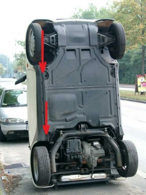

vor 4 Stunden schrieb derneutrale:
Zum Entlüften vorne müsste der verdammt hoch gehoben werden, damit die Luft aus dem Thermostat rauskommen.
O'gfähr so! 😊

Echt jetzt?
Defintiv ist die Lösung nicht, den Smart vorne anzuheben!
Die Sackgasse im Kühlkreislauf ist der Zylinderkopf und das Thermostatgehäuse. Also um die Luft hier raus zu bekommen muss ich was machen?
Den Rest überlasse ich Dir.
Bei mir funktioniert es den Wagen hinten auf Rampen zu fahren und den Kühlkreislauf über dem Temp-Sensor zu entlüften. Anschließend runter von den Rampen und Kühlmittelstand am Behälter prüfen.

O'gfähr so! 😊
Denke so sollte es auch funktionieren
