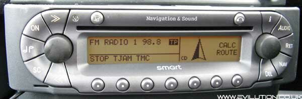

Leider gibt´s keinen Adapter für den Navigator! Oder doch?
Meinst du das ganz alte Navigationssystem?
Bild hier geklaut
Schwierig. Das Becker 470x (Mercedes Audio 30 APS) auf dem das System anscheinend basiert, hat nur einen Anschluss für D2B-Lichwellenleiter, darüber kann man dann einen CD-Wechsler anbinden. Wenn es einen Adapter gibt, der das kann, müsste es auch an der smart-Version laufen, denn der LWL-Anschluss ist soweit ich weiß nicht gesperrt.
Irgend einen Trick muss es aber geben, um zumindest einen analogen Line-In ohne D2B irgendwie hinzukriegen. Da findet man bei ebay manchmal Angebote mit modifizierten APS Geräten.
[ Diese Nachricht wurde editiert von 450-3 am 08.08.2017 um 20:33 Uhr ]
Ja genau, das meine ich. Passt zwar gut zum Smart aber technisch nicht mehr in die Zeit, ich werde mir wohl was neues zulegen. Gibt´s Emphelungen oder gar Geheimtipps?
