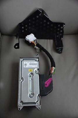

Nun ja, hinterm Radio sitzt bei dem System noch ein DSP . Vorne unterm Armaturenbrett.
Daher meine Frage.

vor 10 Stunden schrieb Petros_T:
glaube das macht keinen großen unterschied da es ja zwischengeschaltet ist zwischen den Iso steckern. 1:1 radio wechseln und dann am Equalizer so einstellen wie man es mag.
Das hängt davon ab wie das DSP integriert ist - sofern es über die ISP-Stecker eingeschliffen ist, wäre es problemlos möglich, aber wenn es den zusätzlichen Anschluß am Highline verwendet, dann ist es nicht mehr Plug and Play.
Sofern ich aber die Bilder des DSP deuten kann, ist es tatsächlich nur über die ISO-Stecker eingeschliffen - wenn du dein Highline mal ausbaust, kannst du es genau sehen - eventuell reicht ja ein kurzer Blick unter das Armaturenbrett.
bearbeitet von yueci
