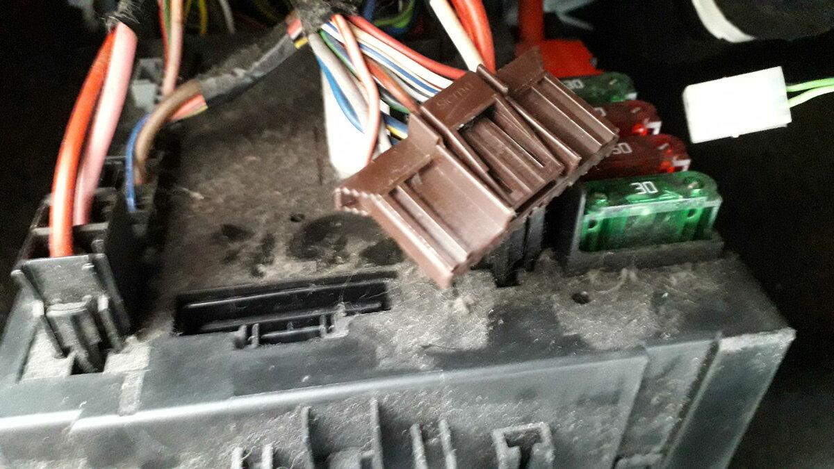

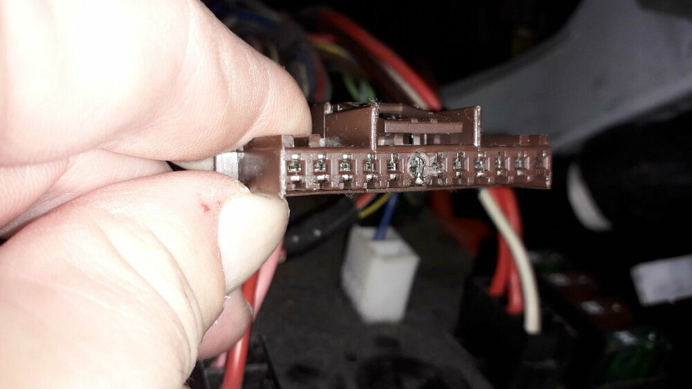

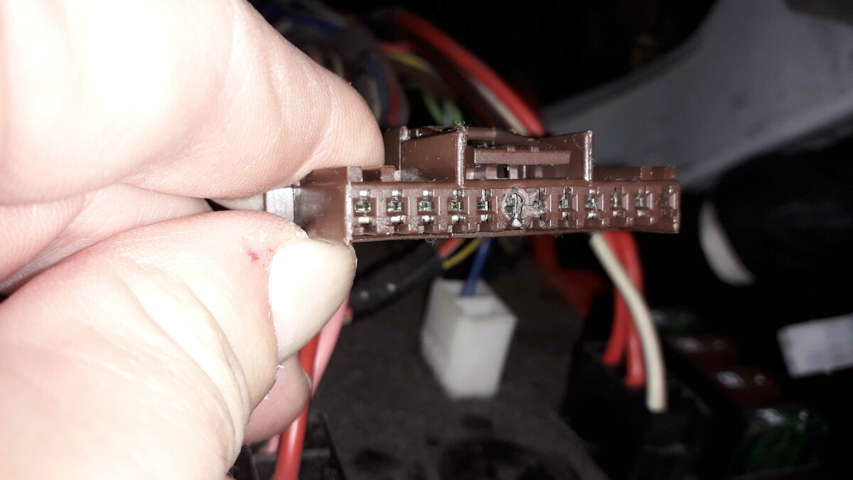

Das ist mal wieder ein Fehler, dem man mit Messen auf die Spur kommt!
Das SAM ist das Kürzel für Signalerfassungs-und Ansteuer-Modul und das ist auch gleichzeitig der Sicherungskasten!
Und ein ganz heisser Kandidat im wahrsten Sinne des Wortes ist der Stecker N11-3 am SAM, der sollte eigentlich auch in einer Smart Werkstatt kein Unbekannter sein!
Look here!
Focus, in dem Fall brauchste keine Front zerlegen und auch keine neue Strippe ziehen, sondern erst mal am Stecker N11-3 messen. Ich bin mir ziemlich sicher, daß dort der Hase im Pfeffer liegt, wenn keine Spannung vorne am Scheinwerfer ankommt!
[ Diese Nachricht wurde editiert von Ahnungslos am 19.04.2017 um 06:02 Uhr ]
Es könnte natürlich auch an den Lötstellen an dem Gegenstück des Steckers N11-3 im SAM liegen, die sind auch eine Problemzone aufgrund der relativ hohen Ströme, die über diesen Stecker laufen!
Um diese nachzulöten, muß das SAM geöffnet werden!
Das ist zwar auch nicht jedermanns Sache, da ran zu gehen, aber auch dafür gibt es
Möglichkeiten, siehe dort!
Bei dem handelt es sich um eine empfehlenswerte Adresse bei Reparaturen rund um das SAM.
Und da das Relais für die Scheinwerfer für das Abblendlicht und das Fernlicht im SAM verbaut sind, gibt es nicht viele andere Möglichkeiten! Siehe dort!
Das wichtigste wäre also eine Aussage, ob auf dem Pin 6 und 7 des Steckers N11-3 bei eingeschaltetem Abblendlicht Spannung anliegt oder nicht!
Pin 6 ist ja für das rechte Abblendlicht zuständig, Pin 7 für das linke!
Eine Messung an diesen beiden Pins ist ungleich wichtiger und vor allem wesentlich schneller als das Zerlegen des Vorderwagens des Smart!
Das wäre eigentlich meine erste Maßnahme gewesen!
Wenn am Stecker an beiden Pins Spannung anliegt, wenn das Licht eingeschaltet ist, am Scheinwerfer aber auf einer Seite nichts ankommt, dann muß es wiederum an der Verkabelung liegen und dann, aber nur dann wäre eine zusätzliche Strippe angesagt!
Ich glaube aber eher an den Stecker N11-3 oder sie Lötstellen am Gegenstück im SAM.

Ich weiß der Beitrag war alt, aber ich habe gerade heute exakt das Problem des toten rechten Abblendlichts, Lampe in Ordung, Scheinwerferverkabelung in Ordung, keine Spannung am Scheinwerferstecker, deswegen habe ich mal im Forum gegraben. Mal sehen was das SAM sagt, habs bis jetzt noch nicht zugänglich bekommen, wird wohl meine Tagesbeschäftiung werden. Ich gebe Rückmeldung
So, nun hab ich heute morgen nochmal gemessen, am Scheinwerferstecker lagen 8,5 Volt an. Danach hab ich das SAM rausgezogen und den Stecker abgefummelt und siehe da, die Kontakte sehen bei den Anschlüssen 5 bis 7 nicht mehr besonders gut, sondern recht verschmurgelt aus, könnte auch der Grund sein, warum der andere Scheinwerfer
zeitweise eine Gewerkschaftspause eingelegt hat, werde mal einen neuen bestellen.20221101_102836_optimized.thumb.jpg.40e3cf0e41e83275ec19cb95b72e5695.jpg
bearbeitet von gerald_schmidt
Ergänzung
Dachte ich mir's doch!
Sieht genau so aus, wie ich es erwartet habe.
Das musst Du incl.dem Steckergehäuse reparieren, damit es wieder längere Zeit funktioniert.
Leider kostet der Reparatursatz bei MB ein kleines Vermögen, da war mal die Rede von 120.- Euro für den Stecker mit ein paar Kurzen Kabeln dran! 🤪
Bei Paulius war er wesentlich billiger zu haben, da kostete er 15.- Euro, aber der hat leider seine Tätigkeit eingestellt.
Ich würfe ihn an Deiner Stelle trotzdem mal anschreiben, ob er noch Restbestände hat.
Oder versuchen, ob Du das Steckergehäuse und die Pins einzeln im Handel bekommst.
