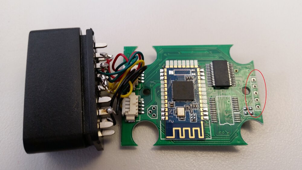

danke für die Info. Ein Arbeitskollege bringt mir mal seinen Ebay Adapter mit und dann schaue ich mal, ob es funktioniert. Sollte es nicht funktionieren, weisst du wo ich günstig son Adapter her bekomme?
Das ist ein DS 150 aka WOW Snooper
Das ist ein Billigadapter...
Noch Fragen warum der nicht geht?
