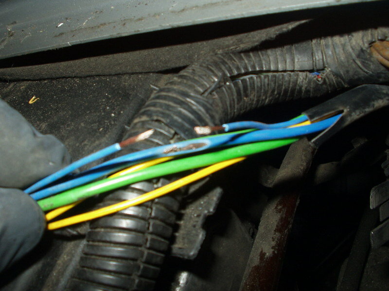

Bei einem 450er Smart gibt es auch ganz gerne Verkabelungsschäden in den Zuleitungen zu den Kupplungs- und Getriebeaktuatoren, die dann die wildesten Fehlerbilder verursachen. Daher sollte mal die Verkabelung auf Beschädigungen und Masseschlüsse untersucht werden.
Hier mal ein Beispiel.
Damit kommen oft genug nicht mal Werkstätten klar, die es eigentlich wissen müssten.
Damit meine ich durchaus auch Smart SCs! ;-)
Wie man im verlinkten Fall sehen kann! :)

Also bei der Laufleistung dürfe tatsächlich die Verkabelung in Mitleidenschaft gezogen sein:
Zumindest würde ich dort mit der Suche anfangen, weil es das kleinste Übel ist und ganz schnell repariert werden kann.
Irgendwann ist natürlich auch die Kupplung am Ende, aber dann hätte sie im 6. Gang schon geschliffen, um dann später im 5., 4, usw. weiterzumachen.
Aber schau erst mal nach den Kabeln, dass geht ganz fix.
