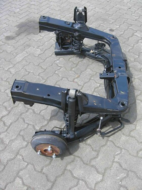

nein - das ist falsch, du senkst ja nicht den Motor, sondern die gesamte Antriebseinheit ab.
Hier zur Veranschaulichung mal was ich meine - der Motor hängt da samt Lagern drin drin.
Hey danke,
super nach einem solchen Bild habe ich gesucht
und verstehe das nun besser.
Demnach könnte es doch möglich sein die besagten
vier Schrauben durch etwas längere aus zu tauschen.
Wenn dabei schon 3 bis 5 cm mehr Platz entstünde,
währe doch ein besseres Arbeiten möglich.
Sehe ich das den so richtig ???

Am 21.05.2016 um 08:56 Uhr hat yueci geschrieben:
Das ist vom 450. Hat jemand so ein Bild vom 451?

Am 21.05.2016 um 16:30 Uhr hat passion-herby geschrieben:
sieht fast gleich aus und ist das selbe Prinzip - habe jetzt keine Bilder ohne Motor.
Mir gehts um das Achsrohr. Die komplette Aufhängung ist mir nicht so wichtig.
Das 450er ist ja etwas eckig während das 451er mehr ein Halbrund ist.

Anders : ja du kannst den Fahrschemel mitsamt Motor durch Längere Schrauben absenken. Dein Problem ist aber das die besagten Schrauben von den Wasserleitungen und des Klimakompressor genau durch eben diesen "Fahrschemel" (auf Smart deutsch I-Träger) verdeckt sind. Wenn du nun den I-Träger mitsamt Motor absenkst kommst du genau so schlecht an die besagten Schrauben wie vorher da sich an der Position Motor zu I-Träger nichts verändert hat nur das das ganze insgesamt weiter unten ist. Daher müsstest du um das ganze mit Erfolg zu krönen nur den Motor ohne I-Träger durch Lösen der Motorlager absenken. Das zieht aber deutlich mehr Arbeit nach sich als einfach zwei Stunden auf der Mietbühne zu bezahlen und die Wanne einfach so abzudichten ohne irgendwas zu demontieren was garnicht nötig wäre. Aber das ist nur meine bescheidene Meinung....

Hallo Günter,
Hierauf antwortet yueci ,, nein das wäre falsch, ich
senke ja nicht nur den Motor sondern die ganze
Antriebseinheit ab"
das was du mit den vier Schrauben absenkst ist das Teil auf dem Foto - ob du es nun Fahrschemel oder Antriebseinheit nennst spielt dabei keine Rolle.
