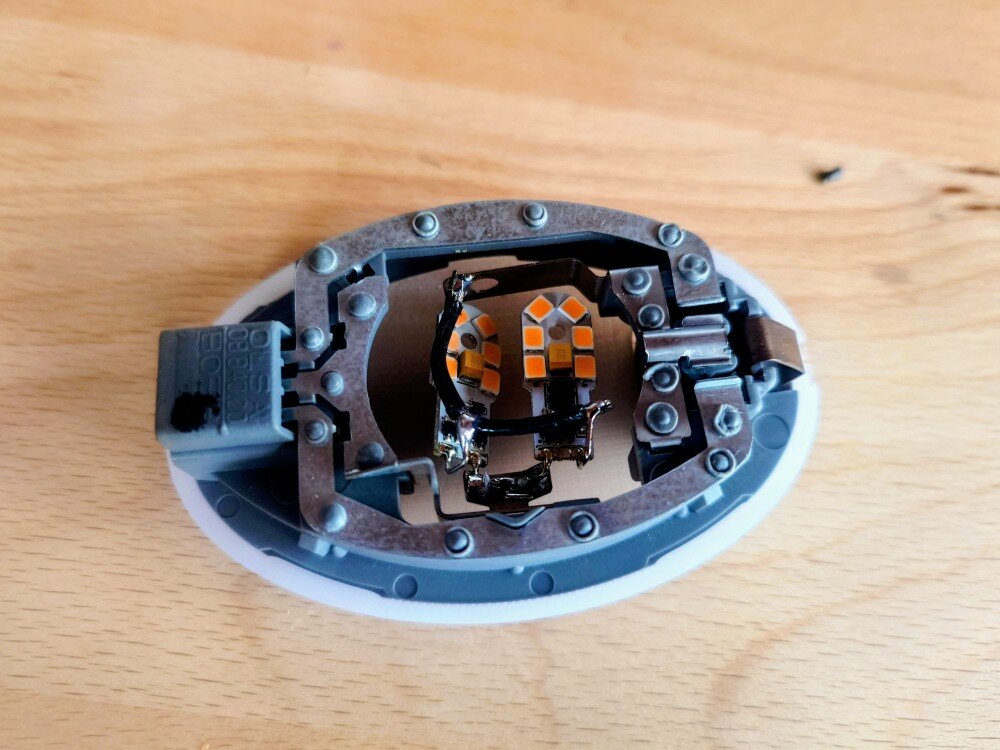

Hanswurstblubb Geschrieben am 26. Oktober 2020 Hallo zusammen, mich weiß der Thread ist alt aber keine Lösung vorhanden und im Netz findet man nichts zu dem Thema. Ich hatte das gleiche Problem und bei mir war die Lösung (nach längerem Suchen natürlich) sehr simpel. Das Problem lag im Schalter in der Lampe selbst. Hier ist eine kleine goldene Kugel evtl. Messing die zwischen den Zinkkontakten, ja nach Schalterstellung, hin und her rollt. Da ich den Schalter immer auf Automatik habe lag die Kugel also immer an einem Kontakt an und an diesem hat sich ganz wenig Korrrosion genau an der Stelle wo die Kugel anliegt gebildet. Falsche Materialpaarung ?Einmal den Kontakt frei gekratzt und es geht wie neu. Hoffe das kann dem einen oder anderen mit dem gleichen Problem helfen. Diesen Beitrag teilen Link zum Beitrag Auf anderen Seiten teilen

crurer Geschrieben am Samstag um 09:11 (bearbeitet) guten Morgen liebe Leute, bei mir geht die Innenraumleuchte auch nicht....also gar nicht. Das Radio geht aber und Sicherung 15 ist OK. Ich habe es durchgemessen und am 3 pol Stecker liegt zu keiner Zeit Spannung an. Hier müsste ja auf einer Leitung Minus und bei den anderen beiden Dauerplus bzw. nur beim Tür öffnen Plus gemessen werden können. Ohne Licht ist es im Wagen in dieser Jahreszeit doch recht dunkel und lästig, was ich gerne behoben hätte. Die Glühbirne ist natürlich ok und die Kugel macht auch Kontakt, das habe ich schon geprüft. Habe ich noch was übersehen oder an was könnte es noch liegen, dass am Stecker keine Spannung anliegt? Ich hoffe mal, es ist kein Kabelbruch irgendwo auf der Kabelstrecke. Ich bedanke mich auf hilfreichen Input. beste Grüße - Chris aus Calw mein SMART bearbeitet Samstag um 09:12 von crurer Diesen Beitrag teilen Link zum Beitrag Auf anderen Seiten teilen
Ahnungslos Geschrieben am Samstag um 09:47 (bearbeitet) vor 46 Minuten schrieb crurer: Das Radio geht aber und Sicherung 15 ist OK. Ich habe es durchgemessen und am 3 pol Stecker liegt zu keiner Zeit Spannung an. Wenn die 12 Volt Betriebsspannung an dem Stecker der Lampe fehlen, dann müsstest Du mal am Stecker N11-5 am Pin 9 des SAM messen, dort verlässt diese Spannung das SAM und wird über eine rot/schwarze Leitung direkt zu dem Stecker der Innenleuchte geführt und müsste dort dann ebenfalls als rot/schwarze Leitung ankommen, siehe diese Seite! Bist Du sicher, daß Du die richtige Sicherung 15 überprüft hast, wurde die nur optisch oder mit einem Messgerät geprüft? Sorry für die Frage, aber es ist hier nicht so selten, daß es sich dann irgendwann nach längerer Zeit heraus stellt, daß man doch die falsche geprüft hat! 😉 Sicherungen sollte man immer mit einem Messgerät prüfen und sich nicht auf die optische Beurteilung verlassen. Sicherungsbestückung SAM! Das mit dem Radio ist keine sichere Aussage, denn am Radio liegen Dauerplus und Zündungsplus gleichzeitig an! Wenn eine Sicherung defekt ist, kann es sein, daß das Radio trotzdem noch über die andere Spannung funktioniert. Meine erste Maßnahme wäre, die Spannung am Stecker N11-5 Pin 9 zu messen, dort müsste die Bordspannung anliegen und zwar als Dauerplus, das Einschalten der Zündung ist dazu nicht erforderlich! bearbeitet Samstag um 09:58 von Ahnungslos Diesen Beitrag teilen Link zum Beitrag Auf anderen Seiten teilen
crurer Geschrieben am Samstag um 09:58 vor 4 Minuten schrieb Ahnungslos: Bist Du sicher, daß Du die richtige Sicherung 15 überprüft hast, wurde die nur optisch oder mit einem Messgerät geprüft? Sorry für die Frage, aber es ist hier nicht so selten, daß es sich dann irgendwann nach längerer Zeit heraus stellt, daß man doch die falsche geprüft hat! 😉 Sicherungen sollte man immer mit einem Messgerät prüfen und sich nicht auf die optische Beurteilung verlassen. confirmed....Radio einschalten, Sicherung 15 ziehen, Radio geht aus, Sicherung 15 stecken, Radio lässt sich einschalten. Ich könnte jetzt noch messen, denke aber das macht keinen Extra-Sinn. Ich gehe nachher noch mal runter und messe Pin9 am Stecker. Die Innenraumleuchte habe ich inzwischen auch nach LED umgebastelt. Die Leuchtmittel lagen jetzt schon ein paar Jahre bei mir herum und bekommen hier eine Restlebenszeitnutzung. Ich melde mich noch mal mit Ergebnissen. Danke und Gruß Chris Diesen Beitrag teilen Link zum Beitrag Auf anderen Seiten teilen
Ahnungslos Geschrieben am Samstag um 10:06 (bearbeitet) Die Innenleuchte ist ja massegesteuert, d.h. die 12 Volt Betriebsspannung liegt normalerweise immer an. Die Masse wird entweder durch den Schalter oder durch einen Treiberbaustein im SAM geschaltet. Aber wenn bei Dir schon die Betriebsspannung fehlt, dann liegt es dort im Argen. Und die kommt eben von dem beschriebenen Stecker N11-5 Pin 9. Mir ist gerade noch aufgefallen, daß die Zählweise dieses Steckers bei Evilution nicht ersichtlich ist. 🙁 Man erkennt es zwar an den Kabelfarben, aber die Zählweise des Stecker wäre auch auf jener Seite zu sehen. Dabei handelt es sich aber um das SAM des 450er Smarts, das eine andere Steckerbelegung hat!!! Die Seite habe ich jetzt nur wegen der besser beschriebenen Zählweise des Steckers verlinkt! Der Pin 9 dieses Steckers müsste der vierte Pin weg von dem Hauptanschlusskabel des SAM sein, das im Normalfall mit einer Plastikabdeckung abgedeckt ist! bearbeitet Samstag um 10:06 von Ahnungslos Diesen Beitrag teilen Link zum Beitrag Auf anderen Seiten teilen
Ahnungslos Geschrieben am Samstag um 10:10 vor 11 Minuten schrieb crurer: Die Innenraumleuchte habe ich inzwischen auch nach LED umgebastelt. Die Leuchtmittel lagen jetzt schon ein paar Jahre bei mir herum und bekommen hier eine Restlebenszeitnutzung. Die Lampe hat aber auch mit den LED Leuchtmitteln schon mal funktioniert, oder? 🤔 Die Malaise war nicht unmittelbar an diese Bastelei? Diesen Beitrag teilen Link zum Beitrag Auf anderen Seiten teilen
