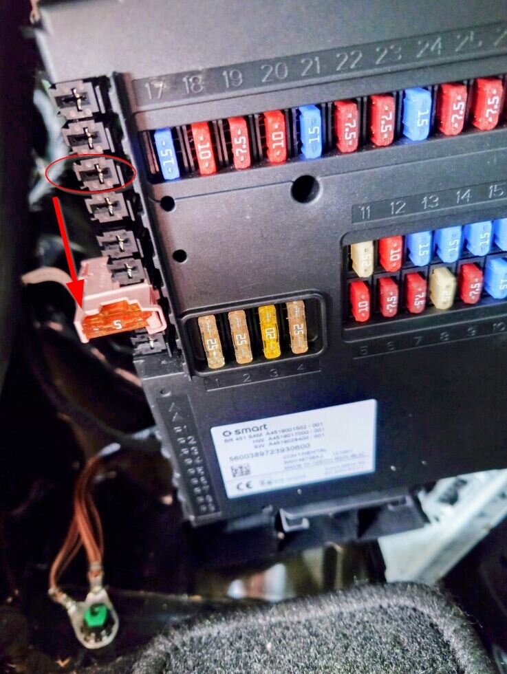

Ich habe jetzt mal eine Bedienungsanleitung eines neueren 451ers angesehen und mit Erstaunen festgestellt, daß darin beschrieben ist, daß die Innenbeleuchtung auf einer Sicherung der Reservesteckplätze am SAM liegt, s. Bild unten!
Diese Reservesteckplätze liegen ja am linken Rand des SAM in Form dieser Steckelemente, die zusätzlich gesteckt werden können!
Wenn das bei Dir tatsächlich ebenfalls der Fall wäre, dann wäre natürlich auch der Stecker N11-5 eine Sackgasse!

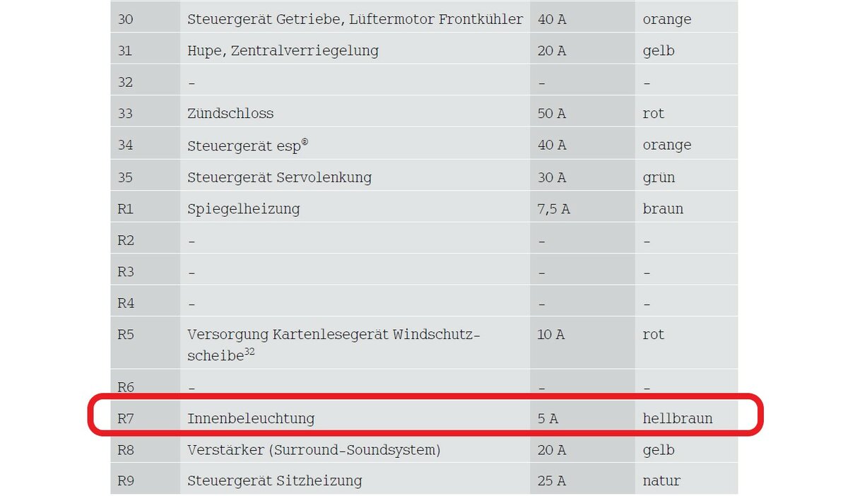

Das ist ein Ausschnitt einer Bedienungsanleitung eines neueren 451er Smarts.
Was davon der Hintergrund ist, entzieht sich meiner Kenntnis, aber Du solltest mal schauen, ob das bei Dir evtl. ebenfalls der Fall ist!

I'm sprachlos....Du bist mein Mega Held from "Grand Swabian" Land. R7 ist/war die Lösung! Die steckte auf Platz R3. War wahrscheinlich mein Fehler, als ich vor längerer Zeit die SAM Kontakte nach verlötete und ausgerechnet diesen Kontakt falsch steckte. Jetzt tut das Licht wunderbar hell, wie's sein soll. Problem solved, dank Dir!
