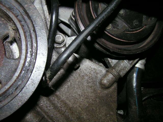

mein Junior war mit seinem 2010´er smart 451 cabrio mit 71 PS unterwegs , als ihn der Klassiker traf : Riemen gerissen . Freitag haben wir ihn von Flensburg nach Uelzen geholt und gestern hab ich ihn zum ersten Mal genauer angesehen . Der 6-Rippen-Riemen zum Startergenerator war zerfetzt , das war gleich ersichtlich . Der zweite Riemen ist auch gerissen und hatte sich verklemmt . Weiter ist da ein Kabel zerschlagen worden . Ich habe das mal fotografiert . Vielleicht kann mir jemand sagen , wo das Kabel hinführt . Des weiteren ist da noch ein Kabel/Rohr/Schlauch unterseits rausgezogen und angefressen worden . Wo geht das hin , oder wo gehört es zu ? Der Wagen hat 51000 km runter und lief bis dato völlig unauffällig .Wo bekomme ich die Montagekeile für die Riemen? Ich denke , die sind wohl aus Urethan ? Kann man das auch mit Holzkeilen (Buche) versuchen ? Ich habe im Netz auch ein Video gefunden , wo der Wechsel der Riemen beschrieben ist . Wichtig ist für mich , wo dieses Kabel und das Rohr(?) hinführen . Bitte schaut euch mal die Fotos an . Vielleicht kann mir ja jemand helfen .

Das abgerissene Kabel kommt sicher vom Öldruckschalter- der befindet sich in unmittelbarer Schlagrichtung des Keilrippenriemens.
Beim "Rohr/Schlauch" fällt mir jetzt nichts ein.

Danke an alle . Der zerstörte Schlauch oben neben der Riemenscheibe ist hohl , könnte also irgendein Unterdruckgedöhns sein .?

Der Schlauch ist die Aktivkohleregenerierleitung.

Danke . Neuer Versuch :
[ Diese Nachricht wurde editiert von kudder am 24.01.2016 um 14:01 Uhr ]
Diese Leitung hat er sich irgendwie rausgezogen . Da sind nun Schleifspuren drauf und auch ein Loch in der Leitung .
[ Diese Nachricht wurde editiert von kudder am 24.01.2016 um 14:02 Uhr ]
Ist die Aktivkohlefilter regenerierungs Leitung. Wie schon gesagt.
