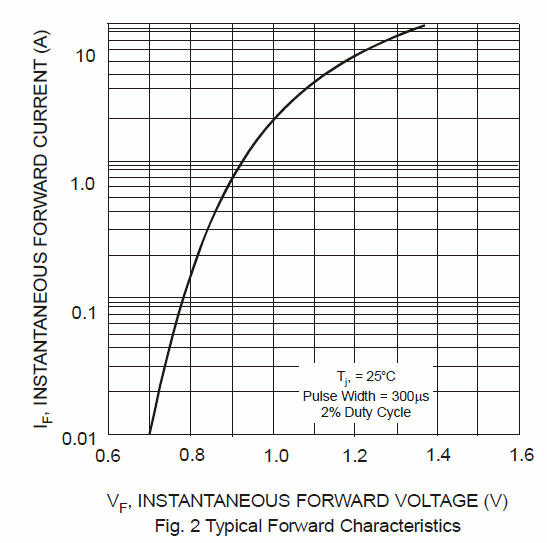

Na ja, lastabhängig ist der Spannungsfall bei Dioden im Gegensatz zu Widerständen eher nicht. Der wird durch den PN-Übergang im Halbleiter vorgegeben und liegt bei konventionellen Dioden in der Regel so bei 0,7 V. Mit dem Rest deiner Aussagen hast du sicher recht.
Jaja, grau ist alle Theorie:
(Vorwärtsspannungsverlauf der Siliziumdiode 1N4007)
Und wie kommt's?
Es liegt einfach daran, dass Dioden eben auch einen ohmschen Widerstand haben. Nur die idealisierten aus dem Physikunterricht, die natürlich nicht.
Grüße, Tom
[ Diese Nachricht wurde editiert von TomR am 28.10.2015 um 11:42 Uhr ]
Ja, gut, parasitäre Widerstände, Kapazitäten und Induktivitäten hast du immer, aber das ist noch weit von der Kennlinie eines Widerstands entfernt. ;-)

Die Kennlinie einer Diode ist linear in doppelt-log Darstellung. Über mehrere Größenordnungen. Das heißt, es gibt vereinfacht, einen exponentiellen Zusammenhang. Es gibt keine Spannung von 0,7V oder was auch immer, es gibt keinen Knick in der Kurve. Und die Spannung ist auch nirgendwo konstant. Diese 0,7V entstehen nur durch die gewählte Diagrammskalierung.
Die Sache mit dem Widerstand kommt noch dazu. Dies spielt aber nur bei großen Strömen eine Rolle. Und es hat nichts mit dem zu tun, was Soft Worm jetzt meinte.

@Hajo: Sicher, die Kennlinien von Halbleitern sind nun wirklich alles andere als linear. Da kommen noch Temperatureinflüsse dazu und bei höheren Frequenzen (oder schnellen Schaltflanken) noch die fiesen Blindwiderstände; der Teufel steckt da sprichwörtlich im Detail. Aber da weiter ins Detail zu gehen, wäre sicher OT und es würde auch niemandem viel nutzen. Ich wollte ja nur darauf hinweisen, dass das Verpolungsproblem im Auto eben doch nicht ganz so einfach und billig zu lösen ist, wie zuvor angedacht.
Wir beide wissen wegen unseres beruflichen Backrounds um solche Details und ich find's auch mal schön, dass es doch noch Themen gibt, wo "die üblichen Verdächtigen" im Forum halt nicht die Alphamännchen sind.
