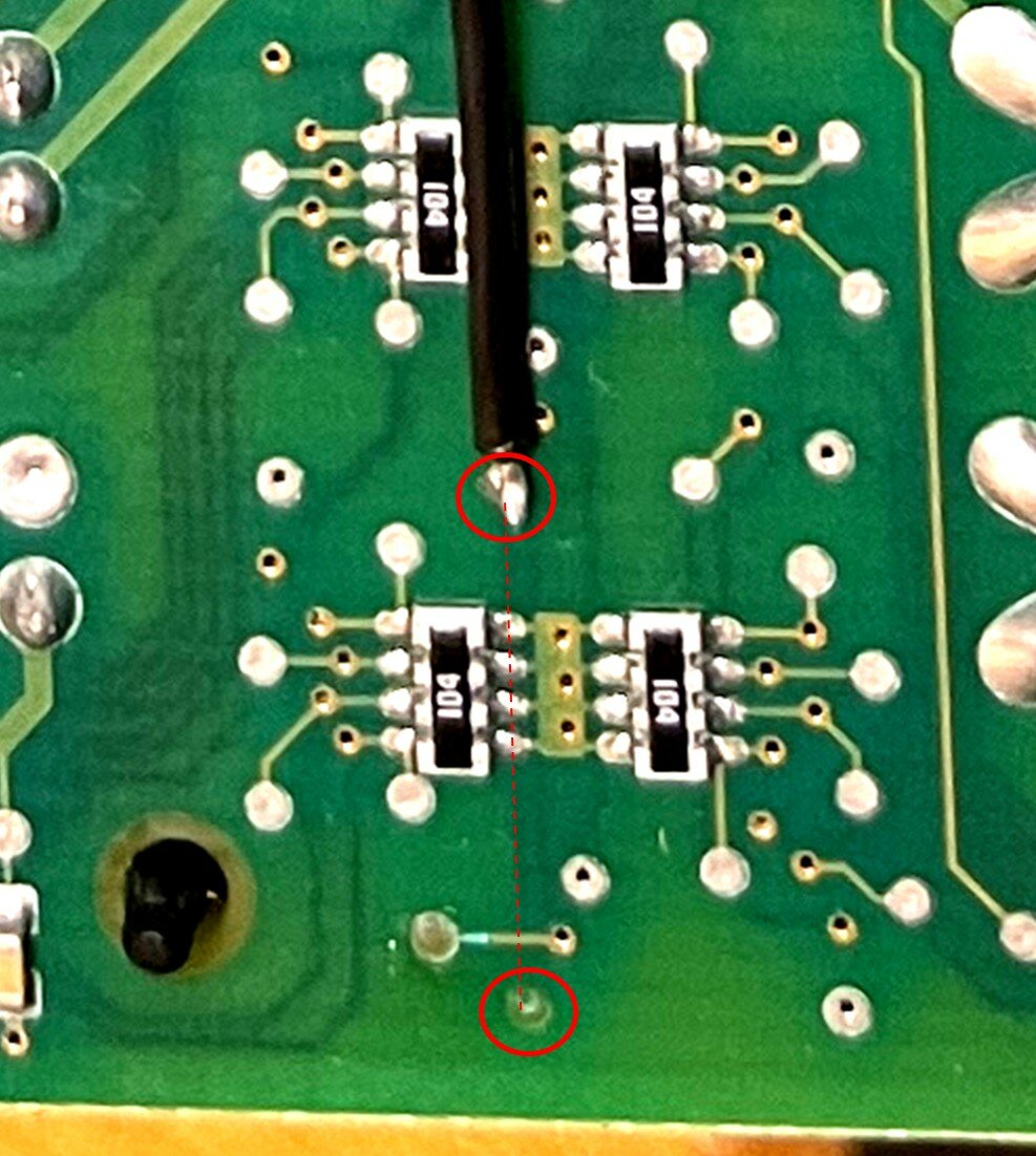

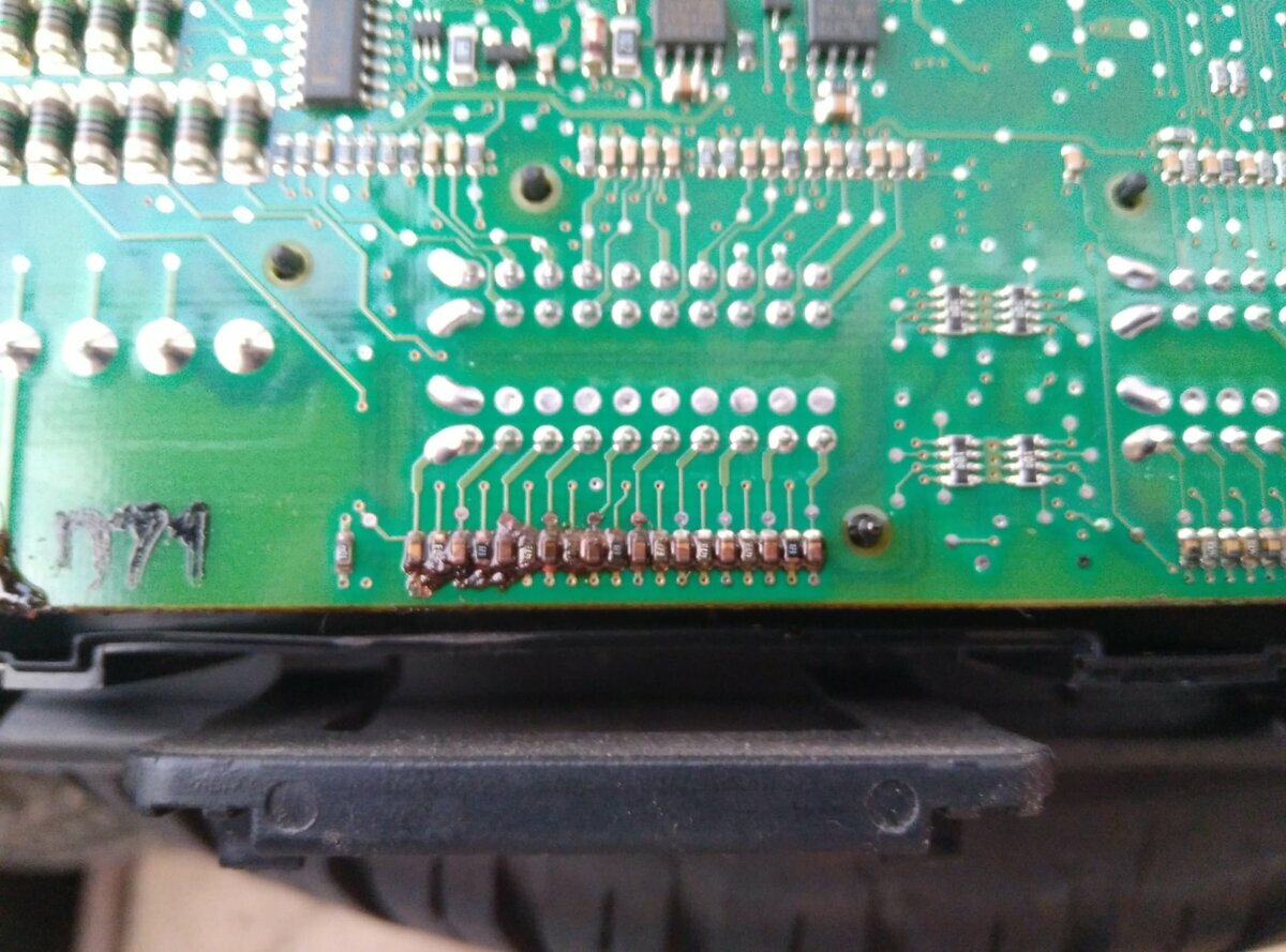

So, habe mir das "fehlende Lötpad" jetzt noch mal näher angeschaut:
Es ist eine Durchkontaktierung (VIA) und natürlich ist es eine Multilayerplatine.
Und natürlich ist der VIA in meinem Fall tot!
Wenn man sich das Board aber genau anguckt, kann man erkennen, wo die Leitung in einer der Zwischenebenen hin läuft (s.Foto 1 a+b).
Auf der anderen Seite der Platine führt sie zu einem der Pins an einem der kleinen Chips, die dort verlötet sind (s.a. Foto 2 a+b).
Das ganze konnte ich an einem funktionierenden SAM testen, welches ich mir zwischzeitlich besorgt habe.
--> Problem gelöst!

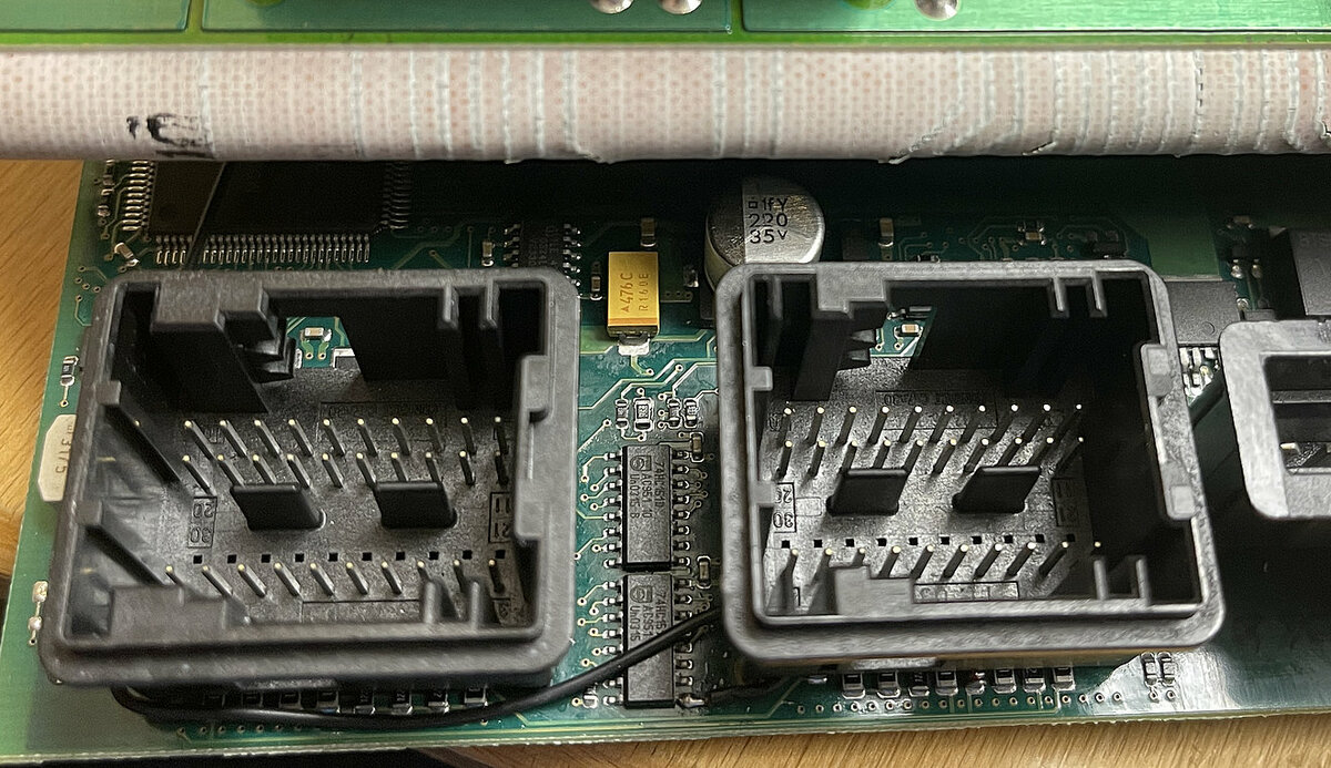

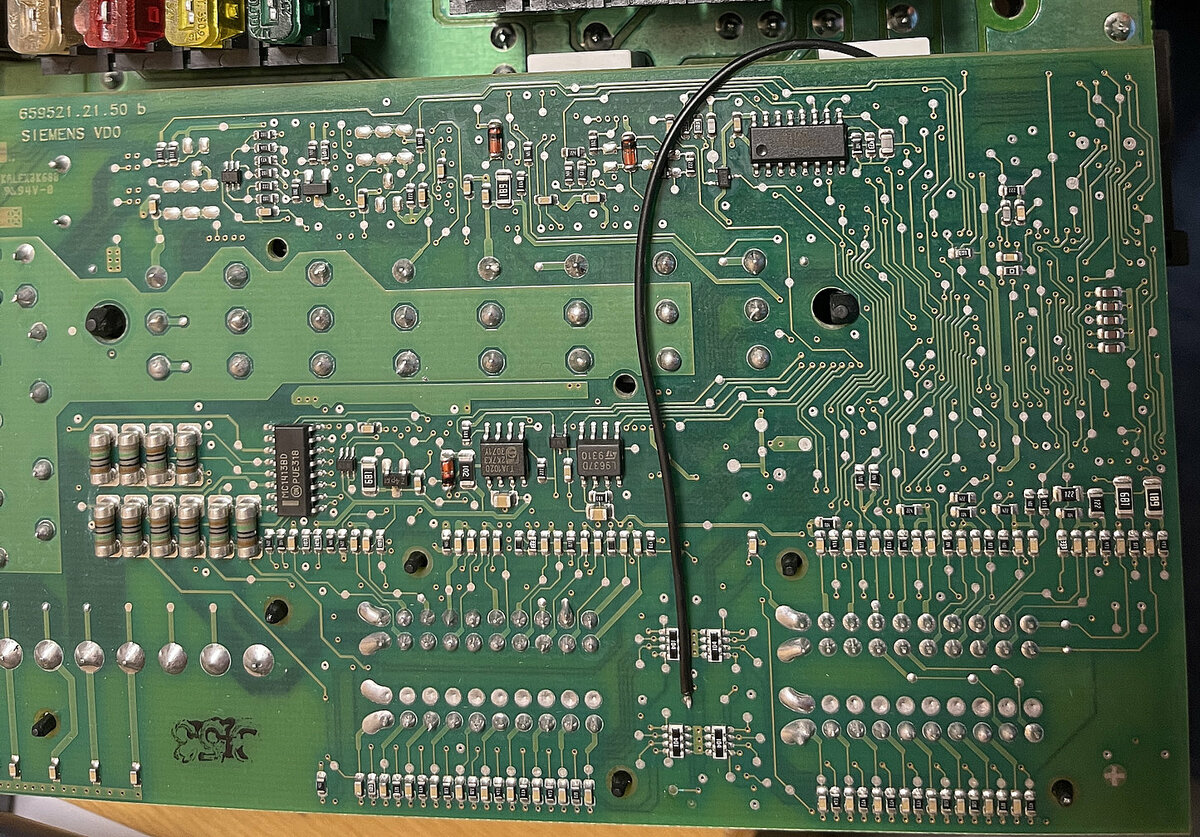

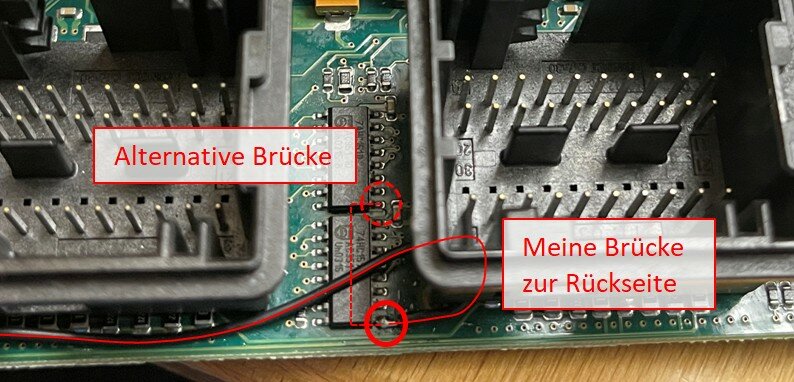

Ich konnte das Problem selber lösen, schreibe es aber trotzdem mal auf. Vielleicht kann es ja dem ein oder anderen später noch helfen...
Also, ich habe einfach eine externe Leitung (dünnes Kabel) vom eingezeichneten nächsten VIA (Bild 1) zu dem relevanten Bein des Chips auf der anderen Seite (Bild 2) gelegt.
Und: --> Die Blinker funktionieren wieder einwandfrei! <--
Später habe ich noch festgestellt, dass das gleiche Bein des benachbarten Chips auf dem gleichen Niveau liegt.
Man hätte also auch einfach eine Brücke zwischen diesen beiden Beinen/Pins setzen können.
Also: falls die Blinker micht mehr funktionieren, die Platine aber insgesamt noch gut aussieht, dann lohnt sich vielleicht ein Blick auf diese Durchkontaktierung. Wenn sie defekt ist, setzt die externe Brücke wie beschrieben.
Vielleicht kann das das eine oder andere SAM retten...
@Smart45005: Vielen Dank noch mal für Deine Tipps und vor allem für Dein Foto! Das hat mich auf die richtige Spur gebracht!
Vielen Dank Euch allen und schöne Grüße!
P.S.: Jetzt habe ich ein zweites funktionierendes SAM hier rumliegen: 0011868 V 009, von einem Cabrio, was ich ja nun nicht mehr brauche. Wer also eins benötigt, gerne melden.

Auf der Rückseite der Platine liegen an dem Platz dieses Steckers dort schon fast mikroskopisch aussende Bauteile, die auch manchmal recht komisch aussehen und solche Probleme verursachen können, das sieht man unter Umständen nicht auf den ersten Blick! 🧐
Die Bauteile am unteren Rand der Platine wie auf dem Bild zu sehen sind allerdings für die Pins 31 bis 40.
Die Blinkerpins 1 und 11 müssten geometrisch gesehen die beiden links in der oberen Doppelreihe sein, wenn man dies mit der Zählweise auf der verlinkten Seite des SAM vergleicht.

Und deshalb können sehr wohl die Bauteile unten am Platinenrand dafür zuständig sein und dieses Problem auslösen, wenn diese defekt wären!

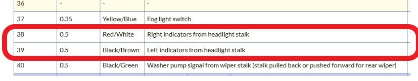

Mein Text von gestern war etwas wirr zu lesen, weil ich extrem müde war und die Nachricht einfach nur per Diktierfunktion eingesprochen habe.
Danke für deine mühe :).
Es geht um einen Smart 450 Coupe aus Baujahr 2006. Bei mir sehen die Stellen optisch eigentlich ganz gut aus. Ich kann nur leider kein Foto hochladen, weil mir gesagt wird, dass das Bild maximal 1,9 MB groß sein darf. Wie kriege ich das Bild denn am besten unter diese 1,9 MB gedrückt?
Und weiß jemand, ob man diese Stelle auch irgendwie im ausgebauten und stromlosen Zustand durchmessen kann?
Den Blinkerhebel habe ich übrigens schon auf Verdacht getauscht, das hat aber leider nix gebracht.
Ich gehe mal davon aus, daß das Signal am Stecker N11-9 Pin 38 + 39 des SAM korrekt ankommt und der Fehler im SAM zu suchen ist.

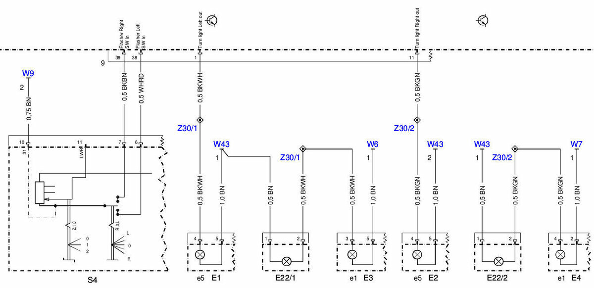

Auf dem unten abgebildeten Schaltplan ist die Blinkerschaltung eines Smart 450 und 451 abgebildet.
Von dem Blinkerkontakt im Blinker-/Lichtschalter wird Masse auf die Eingänge auf dem Pin 38 + 39 gegeben, wenn die jeweilige Schalterstellung zum Blinken eingenommen wird.
Und über die Ausgänge am Pin 1 und 11 am SAM werden dann die zugehörigen Blinkerglühbirnen angesteuert. 🙂
Und da die Ansteuerung der Glühbirnen funktioniert, z.B. im Rahmen der Warnblinkanlage, liegt das Problem darin begründet, daß die Eingangssignale vom Schalter nicht dorthin kommen, wo sie hin sollen.
Das entbehrt nicht einer gewissen Logik, oder? 🤔
Der Stecker N11-9 ist zwar zum Messen in eingebautem Zustand nicht optimal erreichbar, aber dort würde ich mal ansetzen und am Pin 38 + 39 messen, ob die Masse des Schalters bis dorthin kommt.
Wenn ja, dann kommt der Fehler zweifelsfrei aus dem SAM.

Kurzes Update zu meinem Blinker-Problem
Ich habe inzwischen weitere Messungen am Stecker des Blinkerhebels durchgeführt
1. Durchgangsprüfung (Kabelbruch-Check)
 Pin 6 (Blinkerhebel) Pin 38 (SAM)
 Pin 7 (Blinkerhebel) Pin 39 (SAM)
 Beide Leitungen piepen sauber durch. Ein Kabelbruch zwischen Blinkerhebel und SAM ist damit ausgeschlossen.
2. Spannungsmessung am Blinkerhebel-Stecker (Zündung EIN, SAM angeschlossen)
Gemessen mit Multimeter (DC Volt) gegen Karosserie-Masse
 Pin 6 (Blinker Links)
 Ruhestellung (Blinker aus)~0,599 V
 Blinker betätigt Fällt ab auf 0,0002 V (0,2 mV)
 Pin 7 (Blinker Rechts)
 Ruhestellung (Blinker aus)~0,608 V
 Blinker betätigt Fällt ab auf 0,0001 V (0,1 mV)
Die Pegel in Ruhestellung sind viel zu niedrig!
Normalerweise müsste der bei unbetätigter Taste wesentlich höher sein.
Bei betätigter Taste geht er auf nahezu 0 Volt runter, das ist korrekt, aber der andere Pegel stimmt nicht.
Da ist mit Sicherheit irgendwas mit den Bauteilen am Eingang nicht in Ordnung!

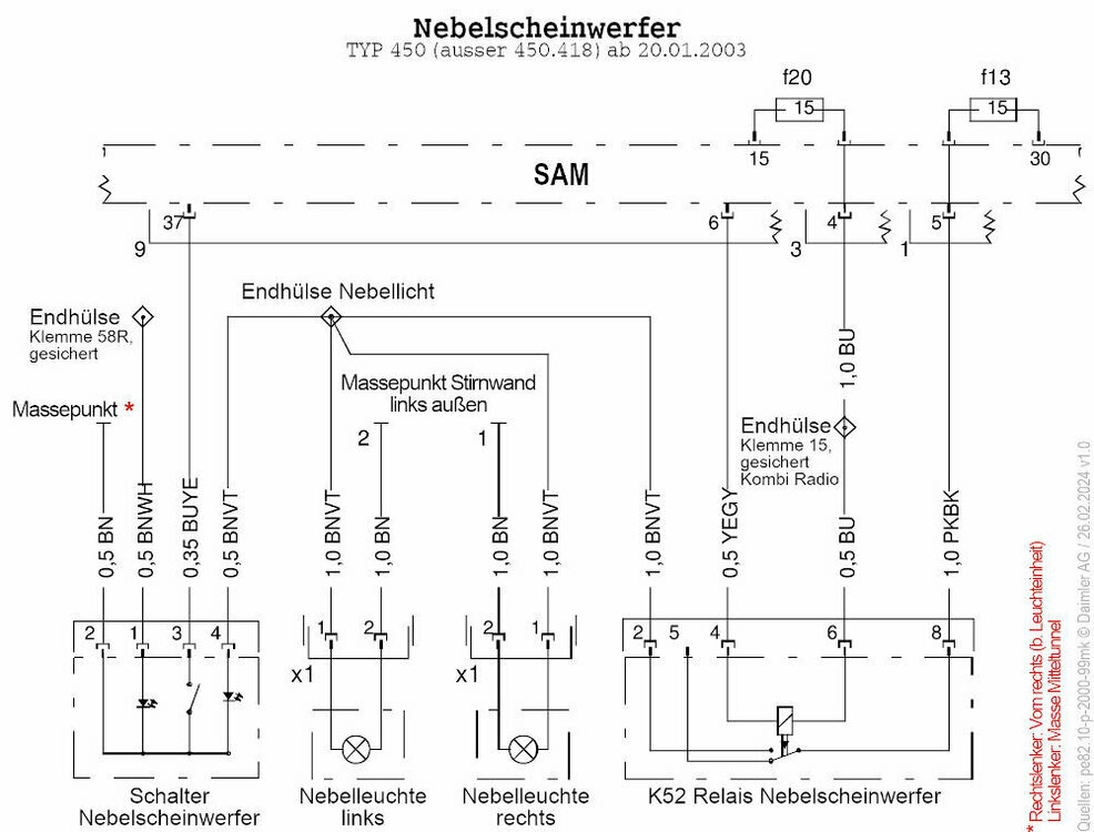

Ich würde mal damit beginnen, mit äquivalenten Eingängen zu vergleichen. 😉
Hat Dein Smart z.B. Nebelscheinwerfer eingebaut?

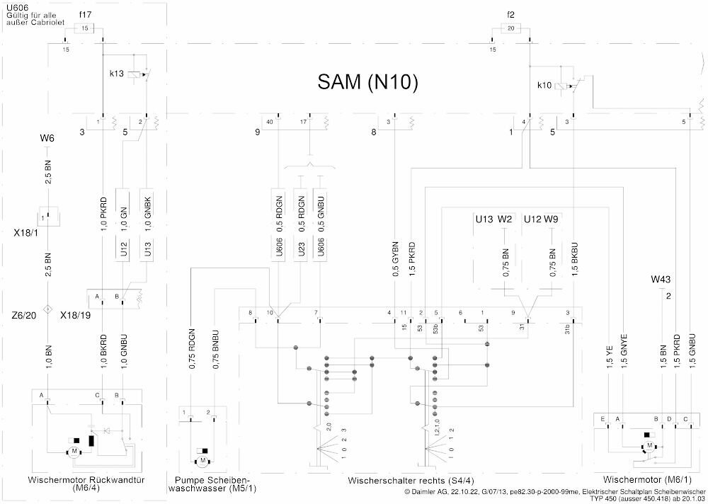

Dann würde ich mal schauen, ob diese funktionieren und den Pegel auf dem benachbarten Pin 37 messen, denn so wie es auf dem Schaltplan der Nebler aussieht,  wird auch dieser Eingang massegesteuert, s.u.
Und auf dem Pin 40 liegt z.B. die Scheibenwaschpumpe für das Wasser auf der Windschutzscheibe, bei diesem Pin weiss ich allerdings nicht, ob er masse- oder spannungsgesteuert ist.
Aber wenn einem so viel Gutes wird beschert, das ist doch mal eine spontane Messung wert!  😉
Die Eingänge für das Abblendlicht bzw. Fernlicht auf den Pins 35 + 34 sind auf jeden Fall spannungsgesteuert, wenn ich den Schaltplan richtig interpretiere, denn der Lichtschalter schaltet 12 Volt Spannung.
Ich vermute mal, die Eingänge des SAM sind so konzipiert, daß sie masse- oder spannungsgesteuert werden können.
Aber wie schon geschrieben müsste der Pin 37 für die Nebler auf jeden Fall massegesteuert sein.
Bei der Scheibenwaschpumpe auf dem Pin 40 weiss ich es allerdings nicht.
Den Schaltplan für den Scheibenwaschermotor habe ich jetzt mal ganz unten noch beigefügt, der ist etwas verwirrend, ich vermute mal, daß hier beide Zustände eingenommen werden können, weil die Pumpe ja in zwei verschiedene Richtungen drehen können muss, je nachdem, ob die Frontscheibe oder die Heckscheibe bewässert werden sollen.
Da bin ich mir aber nicht sicher!
Aber dabei immer aufpassen, wer viel misst, misst viel Mist! 😁
Ich bin mir gerade nicht im Klaren darüber, wie die Eingänge des SAM auf dem Stecker N11-9 funktionieren, aber ich werde den Verdacht nicht los, daß die über einen Spannungsteiler am Eingang, das sind die mikroskopisch kleinen Bauteile am Eingang unten am Platinenrand, auf einem mittleren Pegel gehalten werden, um dann entweder über 12 Volt oder über Masse angesteuert zu werden, um dann die entsprechende Reaktion und Funktion auszulösen.
Ich habe dort allerdings noch nie etwas gemessen, von daher bin ich natürlich nicht sicher!
Das ist jetzt natürlich reine Spekulation meinerseits, aber manchmal kommste ohne so etwas einfach nicht weiter.
Solch abstraktes Denken hat mir schon so manches Mal weiter geholfen! 😉
Fact ist, daß manche Eingänge dort über 12 Volt angesteuert werden wie z.B. die Eingänge für das Abblend- und das Fernlicht und manche massegesteuert sind, wie z.B. die Blinker und Nebelscheinwerfer.
Und irgendwas muss es ja sein, das beide Möglichkeiten eröffnet.
Schade, daß es für das SAM kein Detailschaltbild gibt!
Ich würde jetzt so vorgehen, daß ich für die genannten Nachbarpins eine Messung vornehme und dann eben das SAM nochmal öffne und ein Bild explizit von der Umgebung des Steckers N11-9 hier einstelle. Evtl. bringt das schon Klarheit!
Am einfachsten wäre es natürlich, wenn Du ein anderes SAM da hättest, das Du einbauen kannst und verifizieren, ob die Blinkerfunktion mit diesem anderen SAM gegeben ist.

Schau mal, was auf dieser Seite in unmittelbarer Nachbarschaft der Blinkersignale, die sich auf dem Stecker N11-9 Pin 38 und 39 befinden, auf dem Pin 40 aufgelegt ist! 😉
Genau, das Signal des Wischerhebels, wenn er nach vorne oder nach hinten bewegt wird.
Dein Problem sind nach wie vor die Eingangsignale in das SAM, die offensichtlich unplausibel sind und das entsteht durch Probleme an den Bauteilen, die dort an den Eingänge sitzen.
Würde mich wundern, wenn das in Deinem Fall anders wäre! 🙂
