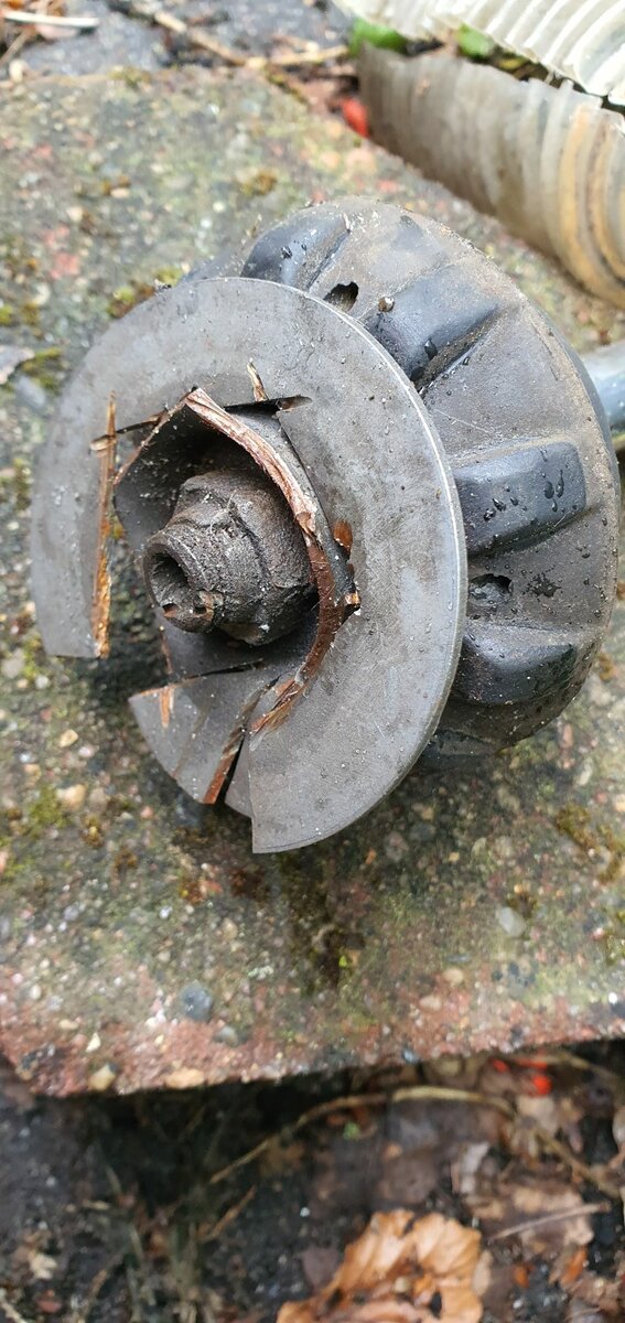

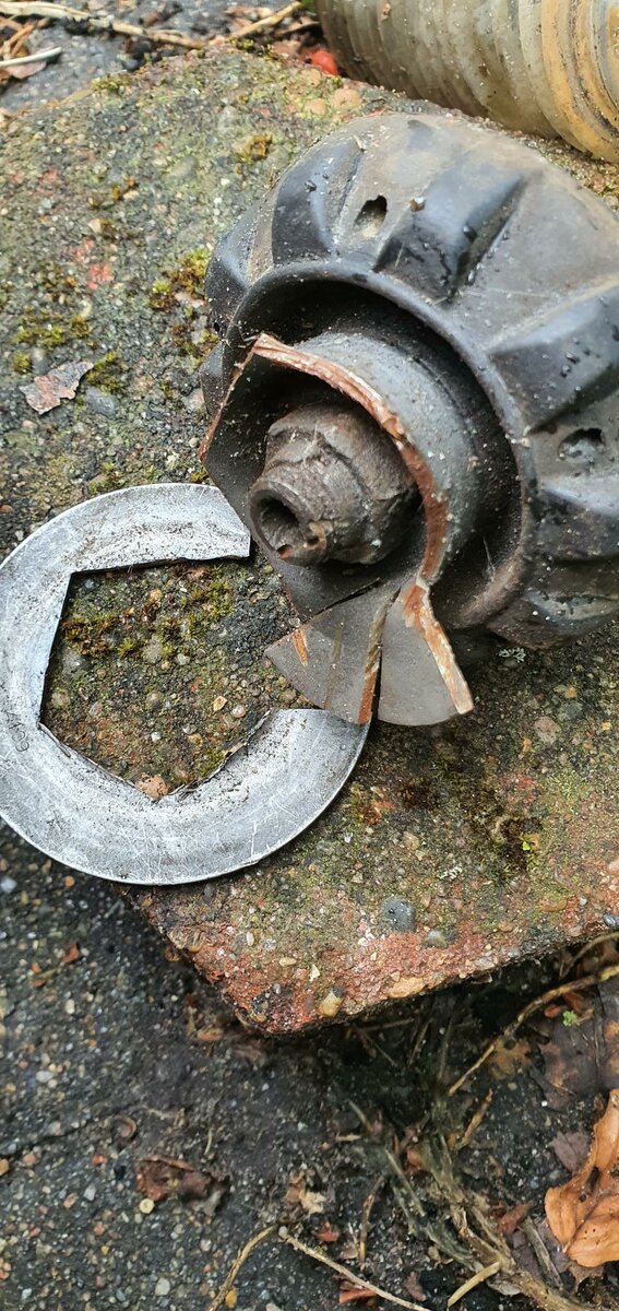

Das Problem hatte ich auch: Mutter vom Dämpfer oben total wegkorrodiert - da hat kein Schlüssel mehr gegriffen. Von der Aufnahme des Inbus ganz zu schweigen ... Ich habe dann den Dampfer unten am Schwenklager gelöst, damit ich oben am Domteller etwas Luft bekomme und habe dann mit der Dremelverlängerung und kleiner Trennscheibe den Domteller rings um die Mutter aufgetrennt.
War jeweils ne Viertelstunde, dann konnte ich den Dämpfer nach unten durchziehen.
bearbeitet von Robert450
Bilder
ja stimmt... das ist auch ne Möglichkeit das Ding zu lösen. Das Loch im Rahmen ist groß genug dafür.

nein das geht nicht. Das habe ich probiert. Selbst mit eim 115 Blatt muss man weit nach unten flexen bis die Stange und die Mutter in 2 Hälften sind. Zu weit..denn man flext dann in das Domlager der Karosserie. weil die Mutter zu tief liegt.
Die Bilder sind ja heftig... Wahnsinn wie das festgerostet ist. So schlimm sah das noch nicht mal bei mir aus
