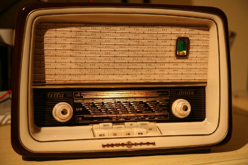

Mensch Gery.. Mach des Teil heile und gut... Stell Dir einfach vor es is nen altes Radio... :-D

Whow, schönes Radio, hat sicher einen warmen und vollen Klang. (Und konnte Polizeifunk empfangen :lol: )
