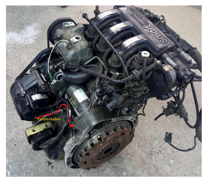

Nach der Beschreibung von pijo hat er ein Diodenkabel, und das gab es tatsächlich beim Benziner, egal, was dir deine Schaltpläne sagen. Aber entweder hat er jetzt ein Kontaktproblem oder die Lichtmaschine hats hinter sich gebracht.
Ja, ist wahrscheinlich aber die LiMa. Habe ich vermutlich anfangs mit der falschen anbibung (Diodenleitung auf + statt Masse) beschädigt.
Mal schauen, jetzt habe ich ein Termin bei Fismatec ausgemacht :)
So, heute LiMa ausgetauscht, dann 5km gefahren und wieder die Kintrollampe an. Morgen suchen die Jungs weiter. Es scheint, dass es doch ein Anschluss/Kabel Problem ist....
Also Ursache war defektes Diodenkabel zwischen LiMa und SG. Alte LiMa läuft jetzt einwandfrei.
Danke an Fismatec

... auch unser Smartie hat ein interessantes Lichtmaschinenproblem!
Smart Bj.2001 54PS Cabrio
Es dauert immer extrem lange - bis die Ladekontrolleuchte ausgeht. Stellenweise muss ich erstmal ein paar Meter fahren, bis sie ausgeht. Verbaut ist bereits eine BOSCH-AT-Lima.
An der Lima ist aktuell nur ein Kabel (B+) angeschlossen.
Ein separates Diodenkabel konnte ich nirgendwo finden :(
Solange die Ladekontrolleuchte leuchtet - liegt die Spannung bei 11,8V ! Dann plötzlich ... 13,4V ... so wie es sein soll.
Den LIMA-Regler habe ich bereits gewechselt....und nun gehen mir die Ideen aus.
Von wo kann ich das Diodenkabel sehen - oder woher weiss ich, ob ich ein extra Diodenkabel habe???
Gruß & Danke
Marcel
Am 23.01.2015 um 20:33 Uhr hat pijo geschrieben:
Danke an Fismatec
Hallo wo genau kommt der diodenkabel ? eine seite wird in den lima festgestraupt an den D+ und die andere seite wo ooooooo?????????
Am 10.05.2016 um 20:58 Uhr hat pijo geschrieben:
Die andere Seite geht zum Motorsteuergerät
ich habe bei Fismatec und nachgefrag ,und meinen die andere seite geht zum eine schraube egal welche zum masse.
