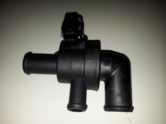

Es gibt vermutlich Neuigkeiten die ich gern mitteilen möchte (fairerweise dem Gates):
Habe kürzlich wieder ein Gates bestellt (zwanghaft, weil jetzt wieder Wärme will :roll: )
Es wurde in einer versiegelten Gates-Verpackung das hier geliefert:
Leider (?) ist das Gehäuse NICHT mehr zu öffnen.
Anscheinend nun zusätzlich geklebt. Zumindest bekomm ichs nicht mehr auf ohne die Nippel abzubrechen und ich denke etwas Kleber zu erkennen.

Ich kanns aber nicht garantieren obs nun wirklich geklebt ist. Ich bekomms zumindest nicht mehr auf.

Ist denn immer noch dieser Metallstift drin als Aufdrehsicherung. Wenns verklebt ist wäre dieser ja überflüssig.
