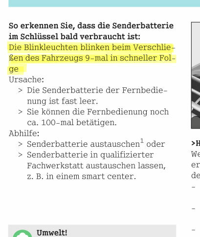

vor 4 Stunden schrieb Pille673:
Diese Geschichte vom schnellen Blinken als Warnung auf einen demnächst anstehenden Batteriewechsel des Schlüssels ist wohl eher in den Bereich der Märchen abzuschieben.
Dann ist die Anleitung wohl ein Märchenbuch
Da steht ausdrücklich "beim Verschließen". Wenn es beim öffnen 9x blinkt, ist das ja vielleicht wirklich die Fehlermeldung für einen angelernten Schlüssel, der einen ungültigen Einmalcode gesendet hat, wer weiß.
Das könnte man übrigens in Fehlerspeicher nachprüfen, da steht dann ein Fehler wie "Empfangener Funkschlüsselcode liegt außerhalb des Fangbereichs." oder ähnliches drin.
Letztes Wochenende gleiches Spiel, schnelles Blinken,
Dann die Batterie des "ersten Schlüssels ausgebaut und in den "toten" eingebaut. E
Wie kann ein ungenutzter Schlüssel [...] mit einer aus einem dekodierten Schlüssel entnommenden Batterie gefüttert, funktionieren ?
Die Batterie war halt noch nicht komplett leer, deshalb hat der smart ja auch beim ersten Schlüssel wenigstens noch geblinkt, da ein Funksignal empfangen wurde.

vor 15 Minuten schrieb 450-3:
Da steht ausdrücklich "beim Verschließen". Wenn es beim öffnen 9x blinkt, ist das ja vielleicht wirklich die Fehlermeldung für einen angelernten aber nicht mehr vollständig erkannten Schlüssel, wer weiß.
und beim "toten" Schlüssel hat dann eben diese schwächliche Batterie funktioniert !
Ja, ich würde sagen, dass diese 9x blinken-Nummer in den Märchenwald gehört. Zumindest in meinem Fall.
Immerhin ist es bereits das zweite Mal. Ob dieses Geblinke nun nur beim Verschliessen lt. Anleitung passiert ?
Meine aber schon an anderer Stelle gleiches gelesen zu haben, dass sich Schlüssel von jetzt auf gleich aufgrund schwacher Stromspender dekodiert haben. Kaputt sind die Schlüssel nicht.
Beim Verschliessen hat es nie in schneller Folge geblinkt. Weder vor ein paar Jahren, als auch diese Mal.
Die Anleitung ist mir im Übrigen bekannt.
Danke und Gruß
Pille673
bearbeitet von Pille673
Das die Funktion nicht so richtig toll funktioniert, kann ich aus eigener Erfahrung bestätigen. Irgendwann ging bei mir ein Schlüssel ohne Vorwarnung über Nacht auch nicht mehr, weil die Batterie leer war.
Die Warnung bei einer zu geringen Batteriespannung funktioniert aber zumindest prinzipiell schon, das habe ich mal mit einem einstellbaren Netzteil getestet.
Meine Vermutung ist, dass einige Batterien eine ungünstige Entladekurve zum  Ende hin haben, mit der die Erkennung im Schlüssel nicht klar kommt. Mit etwas Pech drückt man dann eines Tages eine Taste vom Schlüssel und die Spannung bricht so stark ein, dass der Prozessor die letzte Position im Nummernkreis nicht mehr korrekt in den Speicher schreiben kann. Damit verliert der Schlüssel die Synchronisation mit dem Auto und funktioniert nicht mehr.
Wenn beide Schlüssel gleichzeitig nicht mehr funktionieren, wird das Problem wohl eher in der Zentralelektrik liegen aber solange sich alles wieder Synchronisieren lässt, ist das ja kein riesen Drama. Blöd nur, dass man dazu unbedingt ein  Diagnosesystem braucht. Da hätte man sich sicher auch was besseres ausdenken können, wenigstens wenn das Auto noch erkennt, das die Schlüssel mal angelernt waren und nur der Rolling Code aus dem Takt ist.

vor 1 Stunde schrieb 450-3:
Oder die Spannung in Wintermonaten bei Kälte so einbricht, dass am Vortag keine Vorwarnung stattfinden konnte da der Schlüssel evtl im Warmen lag.
Es scheint ja vermehrt jetzt zu solchen Fällen zu kommen, somit hat es evtl was mit der Temperatur zu tun und des daraus resultierenden Versagens der Batterie.
Bei mir war es so, dass ich einmal in15 Jahren die Batterie tauschte und diese neue dann 8 Jahre unbenutzt rumlag IM Schlüssel und nach 8 Jahren anstandslos wieder funktionierte.
Wurde jetzt natürlich vorsorglich getauscht, jedoch finde ich das der Hammer, dass die so lange hielt
