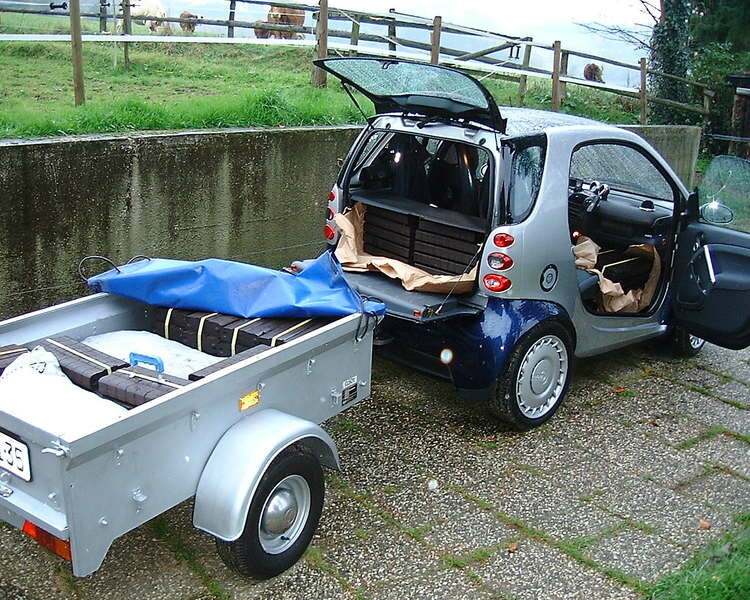

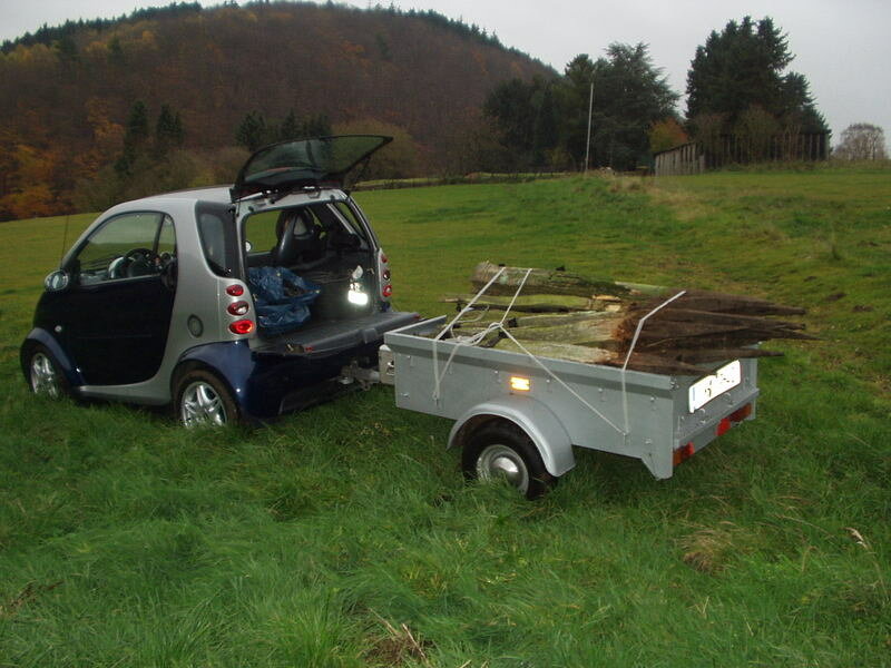

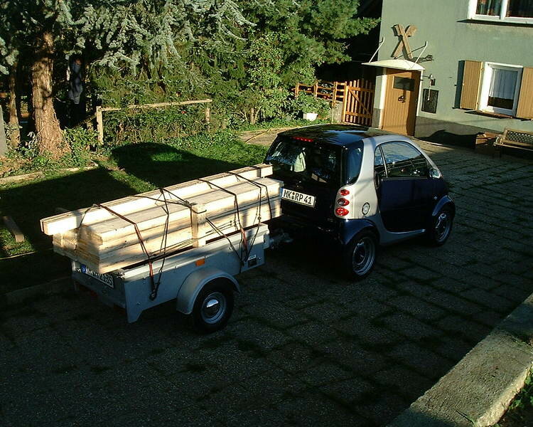

Doch, geht. Kannst auch einen 6 Meter langen leeren Bootstrailer hinter hängen - wenn er nur 300 Kilo wiegt 8-)
Ein einfacher Baumarktanhänger mit 750 Kg zul. ges. Gew. wiegt leer etwa 125 kg mit Plane uns Spriegel. Du darfst ihn hinter einem Smart 450 mit einer Anhängerlast von 300 KG also mit 175 KG beladen. Wenn die Stützlast auf dem Kupplungskopf 15 KG beträgt, kannst Du 190 KG zuladen, denn der Smart trägt ja mit.
Gruß, Rolf

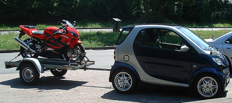

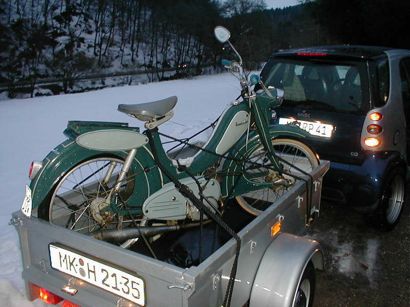

ich dachte, man dürfte keinen 750kg (maximale Last) Anhänger an den Smart an"schnallen"
Bei der Anhängerlast geht es um das tatsächliche Gewicht, nicht um das zulässige Gesamtgewicht.
Es wird also nur gerechnet, was wirklich hinten dran hängt.
Anders sieht es bei den Führerscheinklassen und bei manchem Verkehrszeichen aus. Da zählt dann meist das zulässige Gesamtgewicht.
Gruß, Rolf
ich habe noch den FS Klasse C
dort wird sehr genau geschaut ob der Anhänger die 750zGgewicht überschreitet oder nicht…
den Smart dürfte ich ja mit diesem Anhänger 750Kg ziehen?! ;-)

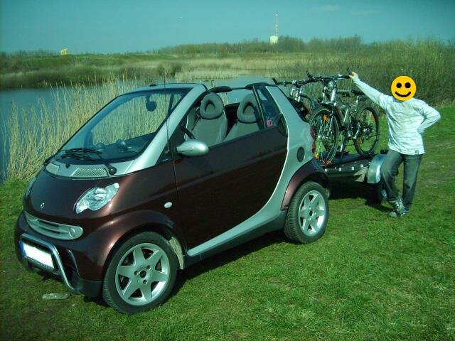

Wobei mein cabrio wie auch mein crossi eine Anhängelast von (b)350 kg(/b) haben :) :)
kk67-i-6f49.jpg">
kk67-j-1f0e.jpg">
kk67-f-9bf3.jpg">
kk67-5-e4da.jpg">
kk67-h-70ef.jpg">
@ Focus-CC Auf dem letzten Bild siehst auf dem Anhänger ein Foto (Digitaldruck von meinem cabrio + Bootstrailer.
Gesamtlänge des Zuges einschließlich Boot (b)7,80m(/b) :o :o
Da stahnt selbst die Polizei :o :o
ups, mal wieder blöde angestellt :roll: :roll: :roll:
Also hier nochmal
Ja :lol: :lol:
amcabrio das Original :lol: :lol:
Am crossi nach dem Umbau :-D :-D :-D
