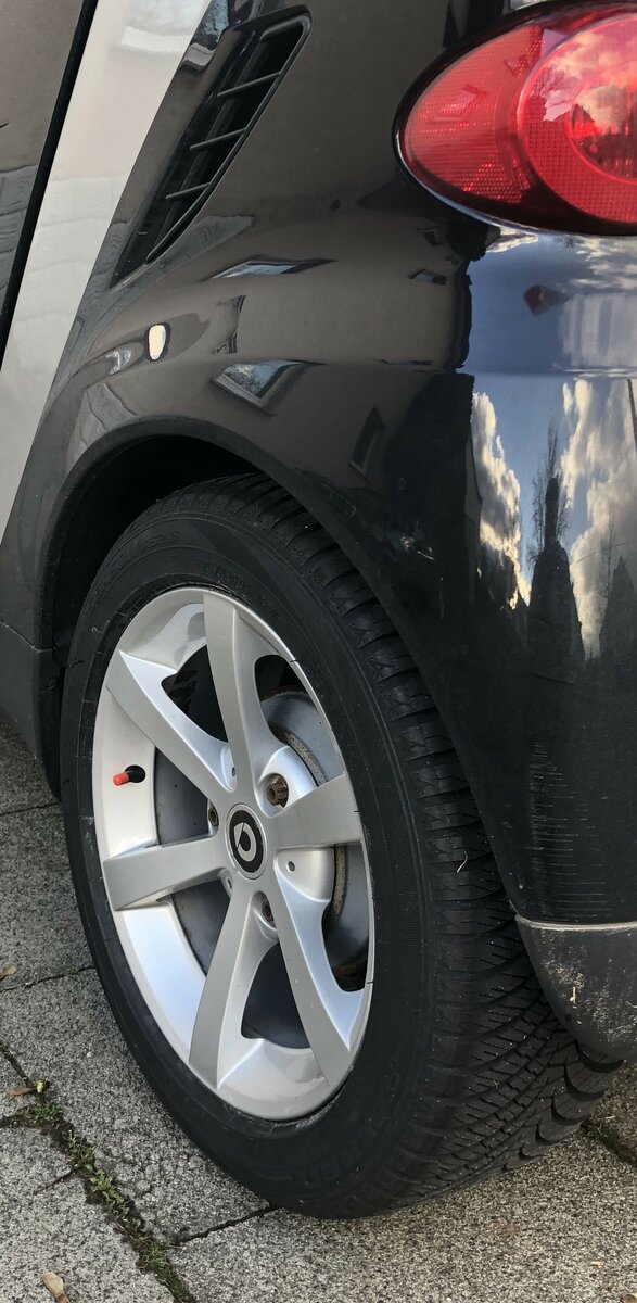

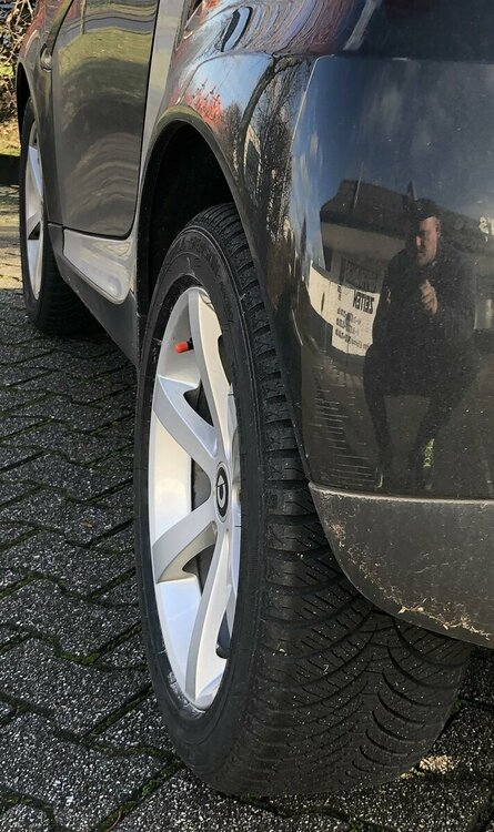

Mach dir nicht allzu viel Hoffnung, fahre jetzt 1 3/4 Jahre diese Kombi, er wird nicht mehr viel tiefer kommen. Habe auch erst 2 Monate später die Spur einstellen lassen hatte gehofft das er noch ein wenig kommt was am ende auch so war ABER nicht viel. Hbe mal 2 Bilder angehängt. Vor-, nachher.
Gruß Larry
Danke, hab ich mir schon gedacht, schade.

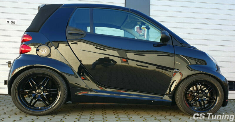

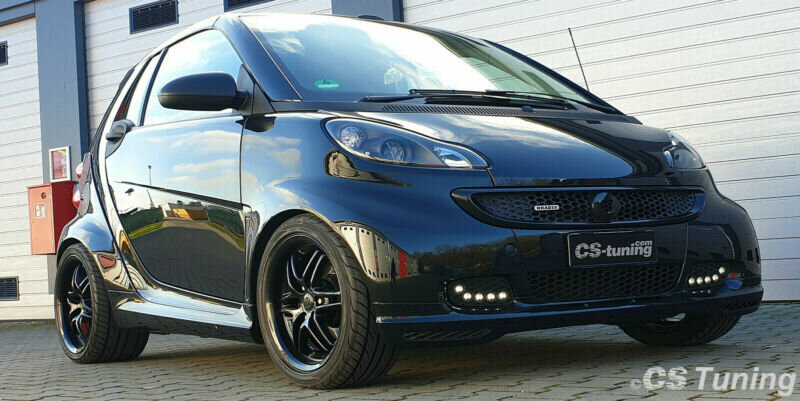

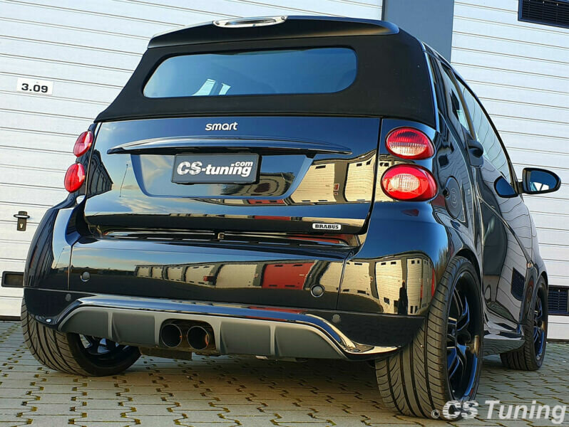

So, interessiere mich noch immer für eine tiefere Angelegenheit bei den Seriendämpfern auf der HA, kann jemand was positives berichten, sind die von CS wirklich tiefer in der Kombi?
Pfff, guck dir die Fotos an.
Wobei ich vom reinen Federwechsel nix halte in dieser Grössenordnung. Dennoch sehen die von CS am tiefsten aus, wie es mit den Fahreigenschaften ist kann ich nicht sagen weil ich weder einen 451er fahre noch Federn von CS.
Aber wenn man den Bildern glauben mag, am schönsten sieht es mit den CS aus am 451er!
Hallo Outliner, so sieht es auf den Bildern aus, würde dennoch gerne bevor ich noch mal rund 300 investieren, gerne wissen ob er wirklich tiefer kommt. Es ist wahrscheinlich auch ausschlag gebend ob die org. Dämpfer verbaut sind und keine andere, sowie auch Brabus. Deshalb meine Frage!
