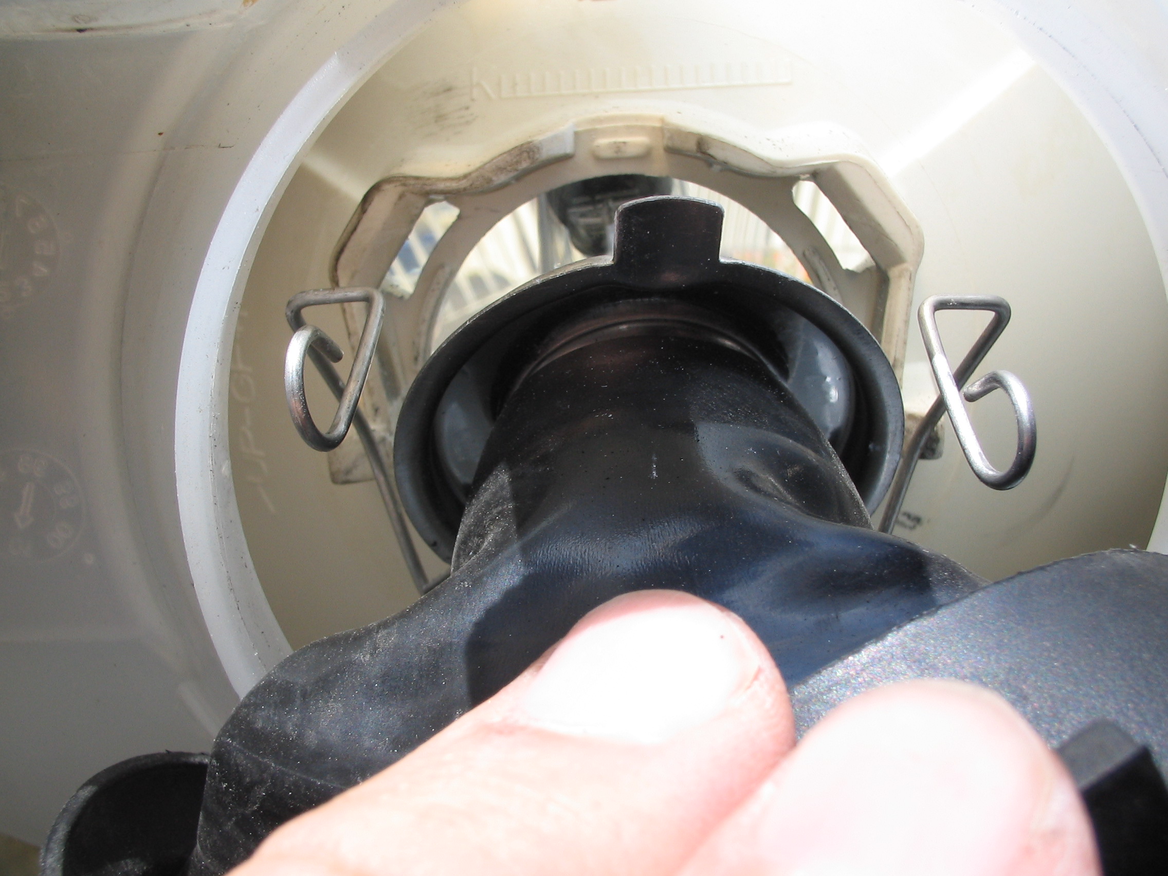

hallo,
ich wollte mein abblendlichter austauschen, jetzt habe ich das problem dass ich sie nicht mehr reinbekomme.
wen ich die abblendlichter richtig positioniert haben, bekomme ich die 2 metallbügel einfach nicht mehr eingerastet.
ich habe auch ehrlich keine ahnung wohin ich sie drücken soll, ich verzweifle schon und der hass auf den smart wird wieder größer.
wie soll ich den die bügel wieder drauf bekomemn.

Kann ich ehrlich gesagt nicht nachvollziehen, aber ich würde Dir empfehlen, einen großen Taschen- oder Schminkspiegel im richtigen Winkel durch die Serviceöffnung dort rein zu legen und mit einer Taschenlampe anzuleuchten, dann siehst Du wenigstens in der Zeit, in der Du nicht mit dem Arm in der Serviceöffnung steckst, wie es da drin aussieht und wie die Halterung der Glühbirne konstruiert ist!

PS also die Drahtecken kommen in die Aussparungen...
Erst sicherstellen, dass beide ausgehängt sind, dann Lampe rein und dann beide einhängen.
Die drei Nasen der Lampe kommen ebenfalls in die Aussparungen - sonst gehts nicht :)

habs geschafft aber die bügel hinzumachen hat echt gedauert

Vor dem Problem mit den Clipsen stand ich letztens auch als ich nach knappen 2 Jahren routinemäßig die H7 gewechselt habe.
Gott sei Dank habe ich so einen kleinen Montagespiegel und konnte mir so erst mal ein Bild machen.
Das hilft einem schon weiter .
Na beim 451 kannst doch sehr gut von oben auf den Scheinwerfer schauen! :o
Auf die Scheinwerfer schon, aber nicht auf den Halteclip der Birne !!!

Dafür ist es bei einem 451er aufgrund der Serviceklappe nochmal ungleich einfacher, mit einem Spiegel zu hantieren.
Dies würde ich auch dringend empfehlen, um nach dem Einsetzen der Glühbirne deren korrekten Sitz in der Fassung bzw. den korrekten Verschluss der Drahtspange nochmals zu kontrollieren!
hallo ihr smarten,
über das thema habe ich unter:anleitung scheinwerferglühlampen erneuern- einen sehr gut bebilderten beitrag von "AusdemNorden" gefunden und abgespeichert. danach hatte ich auch weniger probleme mit lampenwechsel.

Du meinst bestimmt den hier! ;-)
Also ich empfehle nach wie vor einen Spiegel! :)
[ Diese Nachricht wurde editiert von Ahnungslos am 13.03.2013 um 18:01 Uhr ]
jou ! genau den.
der hat mir auch geholfen. man kann sich die lage der sachen merken und weiß, wo man wie zu fühlen hat......
die linke seite geht ja noch mit platz für den unterarm, aber auf der rechten seite ist da noch das wischergestänge..... da hab's ich noch nicht geschafft.
