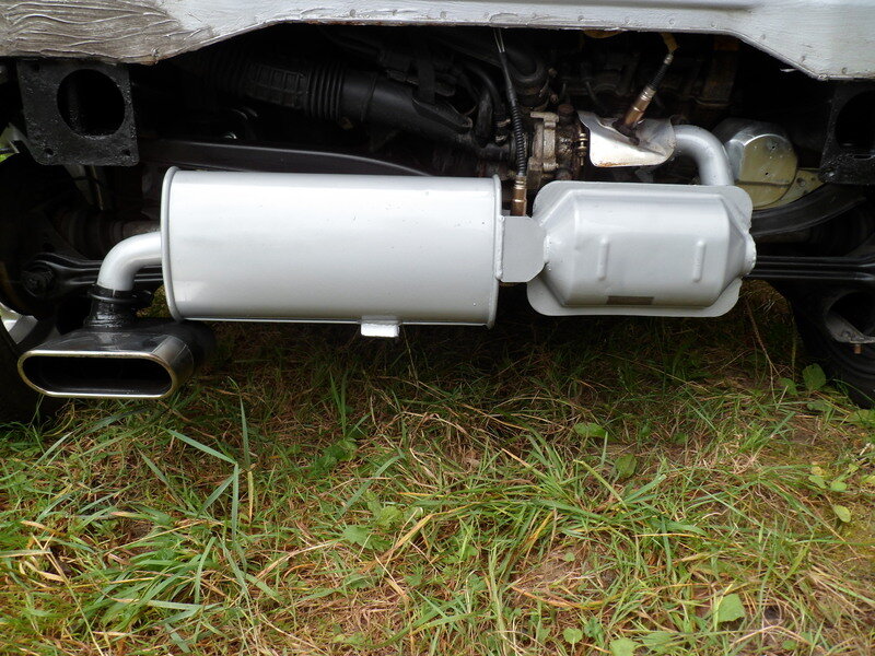

unsere Kugel braucht nach über 10 Jahren nun doch einen neuen Auspuff. Wer nun preisorientiert sucht, wird an dem Angebot der Firma Bandel in der "Bucht" zwangsläufig "hängen bleiben": 179,90 € für einen neuen Auspuff dürften derzeit unschlagbar sein.
Hier folgt mein Einbaubericht:
Im Gegensatz zum Originalteil stecken Kat und Dämpfer nicht ein einem gemeinsamen Gehäuse sondern sind aus Einzelteilen miteinander verschweißt.
Der Auspuff kommt im Kat-Bereich silber lackiert und im Schalldämpferbereich solide beschichtet wie dies im Auspuffbau üblich ist.
Ich habe den Auspuff daher vor dem Einbau mit hitzefester Farbe lackiert - wissend, dass diese auf dem Katalysator wegen der hohen Temperaturen abbrennen wird.
Die Passgenauigkeit geht eigentlich ganz in Ordnung. Allerdings gibt es doch Mankos, die mir bei der Montage aufgefallen sind und die ich Euch nicht vorenthalten möchte.

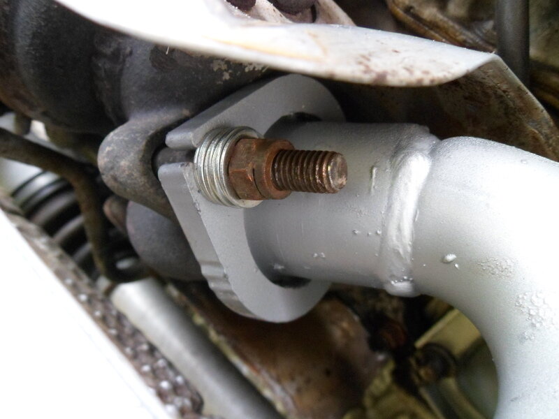

Die Materialstärke vom Montageflansch ist hier wesentlich dünner als beim Original. Daher haben die Stiftschrauben ab sofort Überlänge. Ich habe hier einen Packen Tellerfedern unterlegt. Ich werde diese noch durch ein Distanzrohr oder eine spezielle Fefer ersetzen. Es macht keinen Sinn sich bei einer späteren Demontage über 2cm verrostete Schraube zu ärgern.

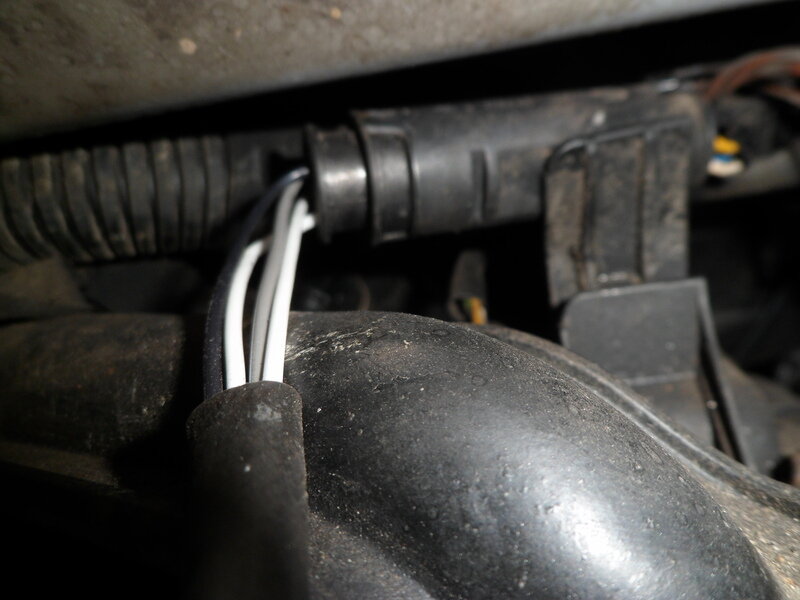

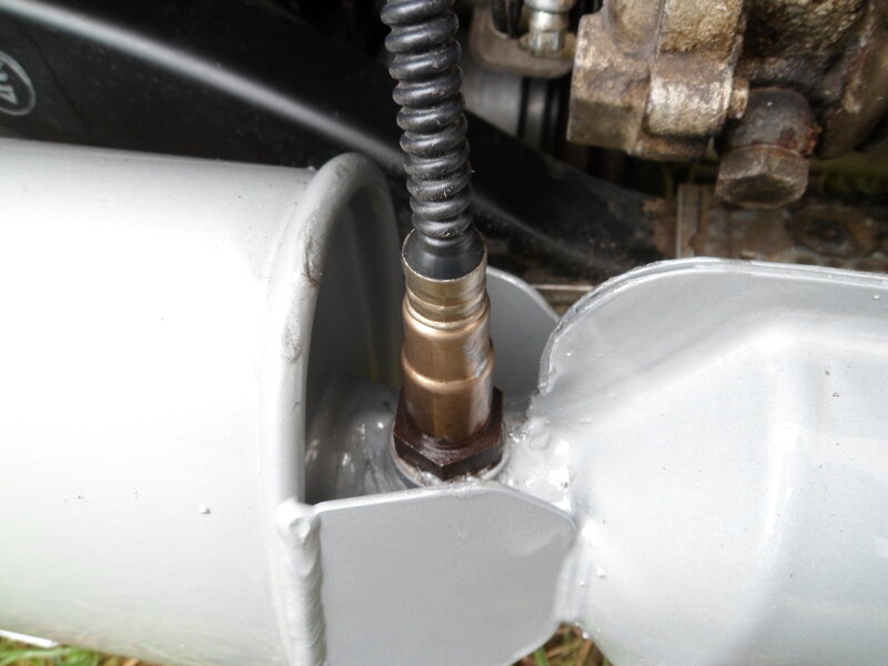

Doch jetzt der Knüller: durch die tiefere Einbaulage der Lambdasonde ist ab sofort das Kabel der Lambdasonde zu kurz.
Auf dem folgenden Bild sieht man oben die Steckverbindung der Lambdasonde in der dafür vorgesehenen Clips-Aufnahmehalterung. Deutlich ist zu erkennen wie die Kabel stark unter Spannung stehen und nach unten abgeknickt werden.
Ab sofort müsst Ihr Euch eine neue Befestigungsart für das Sondenkabel einfallen lassen. Man kann improvisieren, wenn man das Kabel mit Kabelbändern an der Luftansaugleitung fixiert. Unterbleibt dies, dürfte es eine Frage der Zeit sein, bis sich die einzelnen Kabel durch Vibrationen zerlegen und für eine entsprechende Fehlermeldung im Motorsteuergerät sorgen.

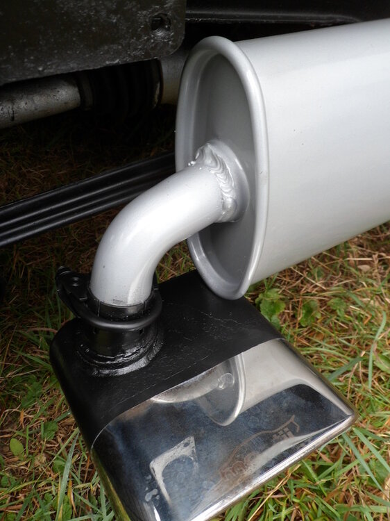

Jetzt habe ich noch unsere geliebte Auspuffblende montiert.
Alles wieder in Position...
...fertig!
Der Auspuff klingt im Leerlauf dezent sportlich und zeigt gegenüber dem Original ein leises Brabbeln.
Bei 2000/min klingt er kernig gesund.
nullBei 3000 - 5000/min nimmt es der Klang mit jedem Sportauspuff auf!! Glücklicherweise können wir dies dank Cabrio im Sommer besonders genießen...! ;-) Im Innenraum ist der Unterschied nicht so gross, aber immer noch hörbar.
Alle diejenigen, die einen leisen Auspuff suchen, sind hier fehl am Platz.
Ich gebe Euch diese Info, damit Ihr künftig Eure eigene Entscheidung treffen könnt ohne Euch später zu ärgern.
Fazit: nach kleinen Schwächen beim Einbau ein Klang, der später für alles entschädigt!

back to topic: hast du keine angst das dir die Kabel nach einer zeit reißen :-?

Ich habe die Kabel natürlich nach dem Foto anders verlegt. Der Stecker wurde aus der Halterung entfernt und die Kabel ersatzweise mit Kabelbindern an der daneben liegenden Luftleitung befestigt. Prädikat "geht so..."
Man könnte natürlich eine vergleichbare Lambdasonde aus dem Mercedes-Repertoire nehmen, die über ein längeres Kabel bei gleicher Steckverbindung verfügt.

Und wenn Du den Lambda-Verbindungsstecker aus der Halterung genommen hast, dürfte alles gut sein !
Ich hatte mir bei ATU für 1,70 Euro zwei neue M8 Stehbolzen vom Astra gekauft.
Diese sind gut 1 cm kürzer und damit wäre das Problem gelöst.
