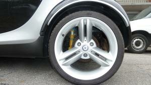

Das Bild ist von einem Smart aus dem Netz!!!
Stoßdämpfer vorne!!
Das mit dem gelben PFeil markierte Teil das meinst du hinten lösst sich auf und deswegen kommt der Smart mit ML Federn so tief??

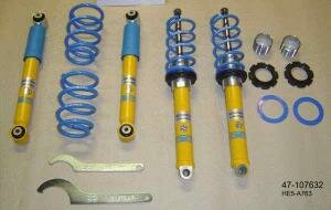

Ich habe mir letzte Woche auch ein Bilstein-Gewindefahrwerk einbauen/eintragen lassen. Beim ersten Anblick "danach" war ich doch etwas enttäuscht. Die Werkstatt sagte mir aber ich soll erst mal 500km fahren, die Federn würden sich noch setzen, erst danach "runterdrehen".
Das Nicken beim Schalten ist jetzt weg. Hart war er ja ohnehin schon (im Vergleich zu einem "richtigen" Auto). Der TÜV-Prüfer der die Abnahme gemacht hat wünschte mir noch viel Spaß mit dem "Springball"
Und mit der Bezeichnung hat er sicher nicht ganz unrecht, schöner wäre es man könnte die Dämpfer auch einstellen.
Smart Cabrio Bj. 05/2002
Apropos "Runterdrehen", so richtig habe ich das System noch nicht kapiert. Ich müßte also z.B. hinten mit dem dazugehörigen Hakenschlüssel die Verstellmutter an der unteren Federaufnahme nach oben schrauben (die ist jetzt am unteren Anschlag)? Dann wird die Feder zusammengedrückt und somit kürzer. Aber da sie ja auf der hochgeschraubten Aufnahme steht kommt der Wagen doch nicht tiefer?
Kann mir das bitte mal einer genau erklären was zur Absenkung gemacht werden muß. Danke
Stoßdämpfer vorne!!
genau

je höher der Federteller sitzt, umsomehr wird die Feder vorgespannt, umsomehr geht er HOCH !!!
Wenn Du ihn runterhaben willst, muss auch der Federteller runter. Manche lassen den Teller komplett weg, um die maximale Tiefe zu erreichen !!

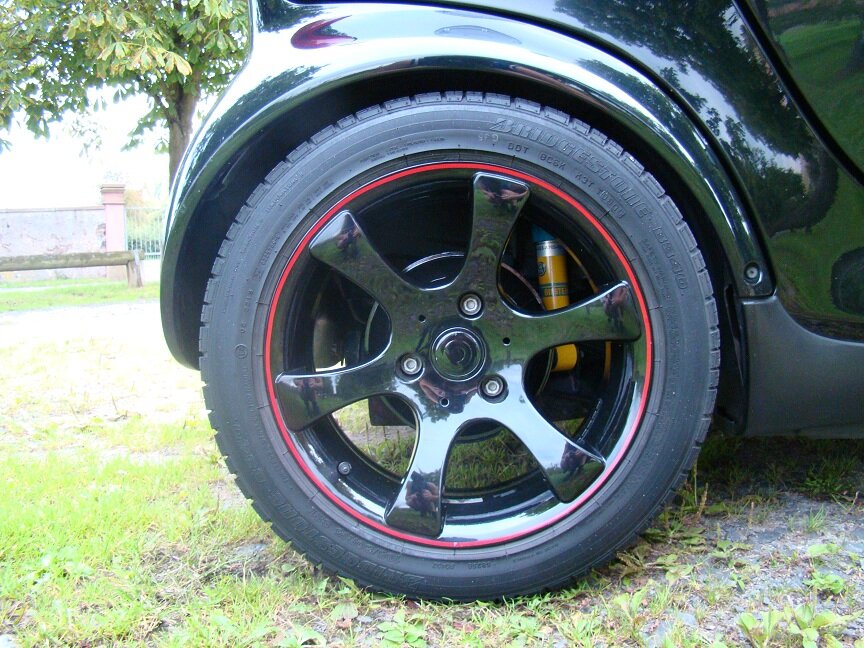

So sah es direkt nach dem Einbau aus. War auch etwas enttäuscht.
scaled.php?server=267&filename=imagesvn.jpg&res=landing
Ein paar hundert Kilometer später war ich dann schon eher zufrieden:
scaled.php?server=690&filename=1017ri.jpg&res=landing
