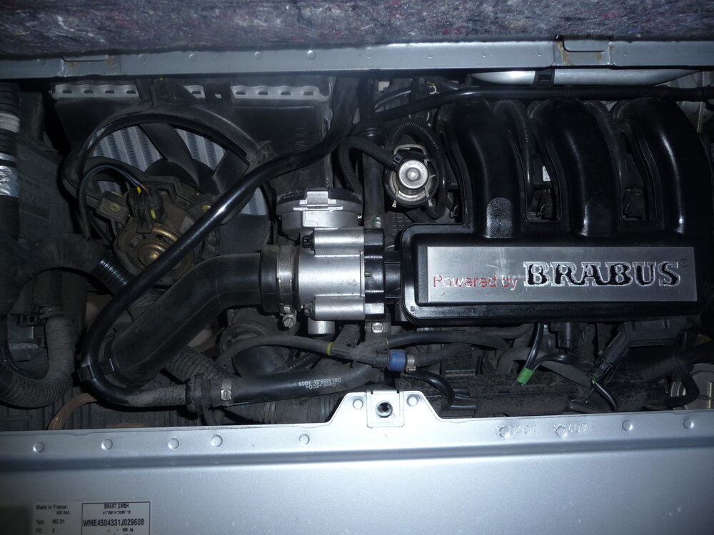

Hier noch mal ein Bild um es sich besser Vorstellen zu können. wenn jemand mag kann er es ja nochmal einzeichnen, ich hab da kein Program dazu nullp1020409fnk0v.jpg
[ Diese Nachricht wurde editiert von Meenzer am 15.04.2012 um 15:38 Uhr ]
Gruß vom Meenzer.
Ganz schön gross! ;-)
Die Leitung rechts von der Drosselklappe, die mit dem grünen Farbtupfer auf der Schelle, die zum oberen Bildrand führt, ist die TLE.
Und die genau gegenüber zum unteren Bildrand führt und dann nach links waagrecht abzweigt und dann die Biege macht und das gleiche Ventil verbaut hat, geht zum Bremskraftverstärker in der Fahrzeugfront!
[ Diese Nachricht wurde editiert von Ahnungslos am 15.04.2012 um 15:42 Uhr ]
