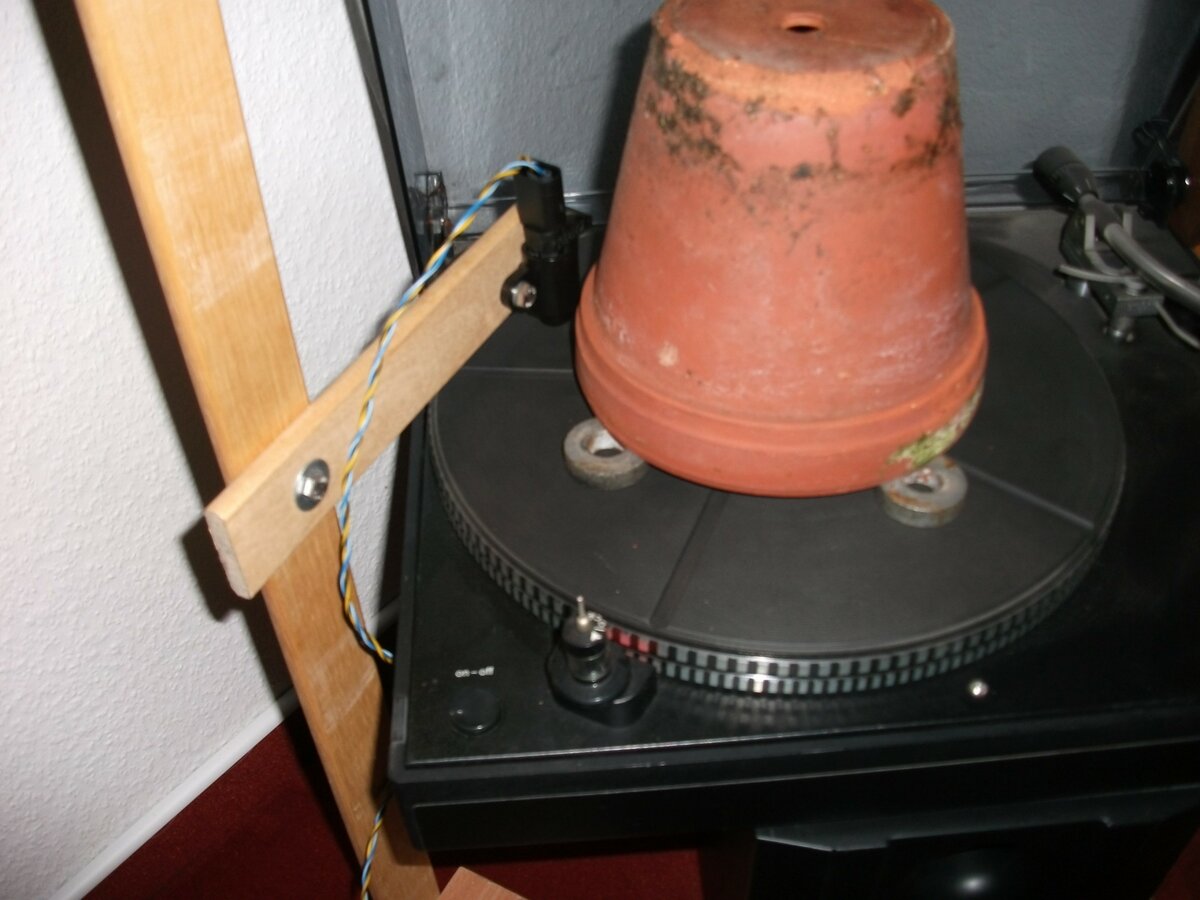

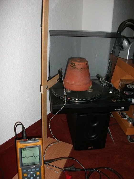

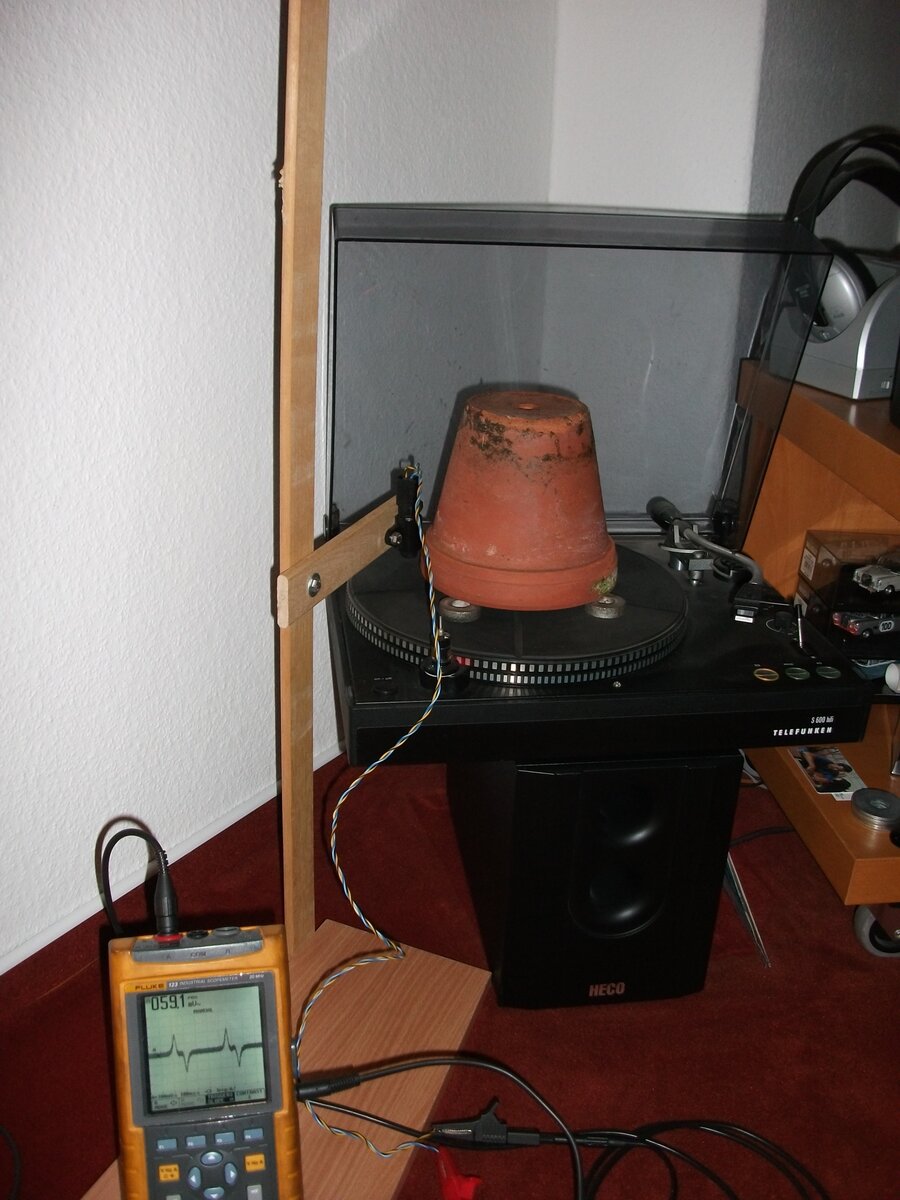

Ich hatte kaum mehr dran geglaubt, aber der große Klare aus dem Norden🙂 hat sich auf meine Bitte hin gemeldet und mir die Bilder aus dem Beitrag zur Verfügung gestellt, die auf der ersten Seite dieses Beitrags seinen Versuchsaufbau dokumentierten.
Hier mal die Bilder des Versuchsaufbaus mit dem Plattenspieler, der OT Sensor ist am Ende der horizontalen Holzlatte befestigt, abgetastet werden die dicken Metallscheiben unter dem Blumentopf:

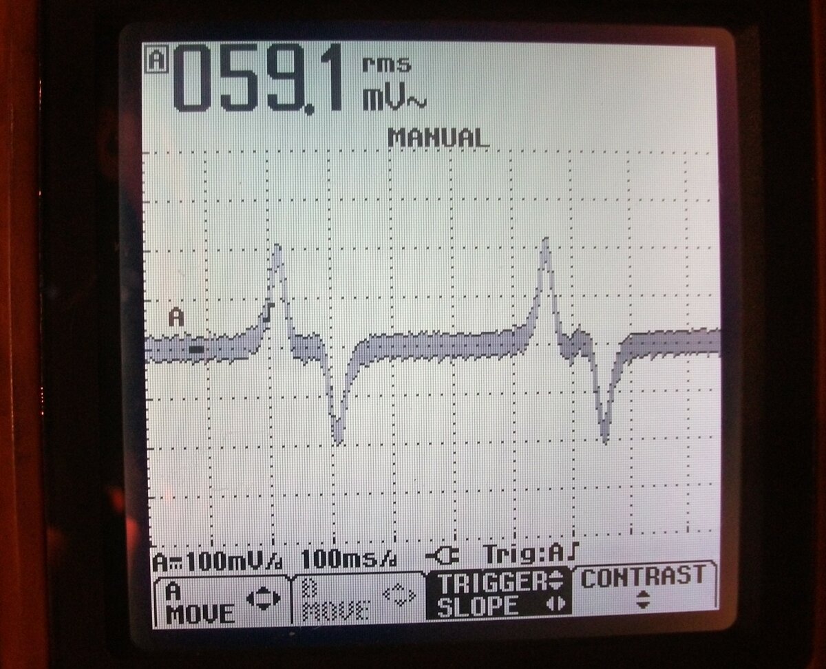

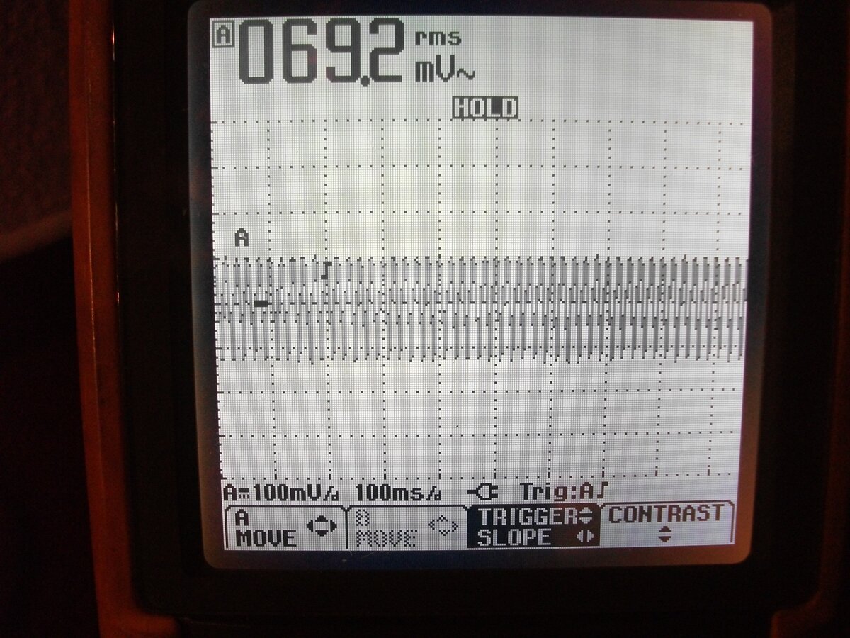

Hier mal die mit diesem Versuchsaufbau oszillografierten Bilder mit kaltem Sensor:

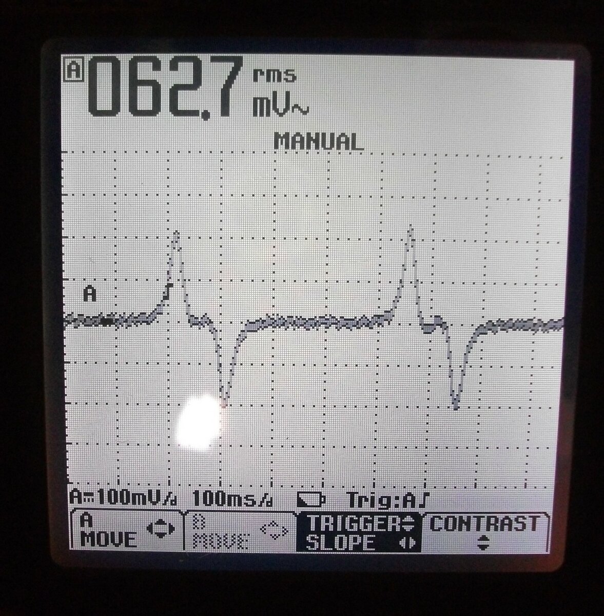

Und hier das Bild mit erhitztem Sensor:

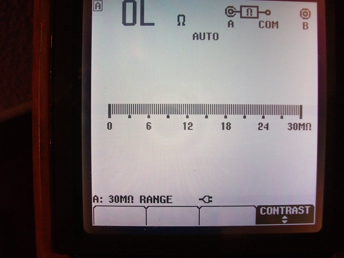

Hier noch eine ohm'sche Messung des erhitzten Sensors, der Widerstandswert ist unendlich, ein Bild des Widerstandswerts des kalten Sensors liegt leider nicht vor, aber der Widerstandswert ist im Text auf der Seite 1 genannt:
