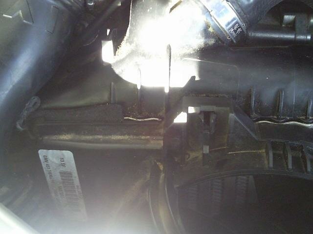

wenns ein 451 CDI ist, könnte es so wie bei unserem sein.
C.D.L
Verrätst Du uns noch, ob Du nen 451 oder 450 fährst?
Beim 451 hat das SC als Abhilfe Filz und Gummi am LLK angebracht:
Beim 450 er würde ich auf ein loses Lüfterrad am LLK tippen.
C.D.L

Tatsächlich ist es so, dass mein Lüfter Spiel hat und wenn ich diesen bewege macht es ein "Klack-Geräusch".
Mein Lüfter ebenfalls, diesen werde ich mit Filz unterlegen.

Ach so ist ein Bj. 2002. Schätze dann 450er :)
Wo wurde denn Gummi am Lüfter verbaut?
Sehe nur Filz!!
ladeluftkühlerverkleidung fällt beim 450 als ursache aus. da haben nur die 451 das klappern.

Wenn ich mit der Hand manuell am Lüftergehäuse wackel, macht er "klackergeräusche".
Wenn die das Lüfterrad auf Spiel prüfe, kläckert es.
==> Könnte doch sein... :roll:
Falls es der Lüfter ist, hilft dieser Beitrag
