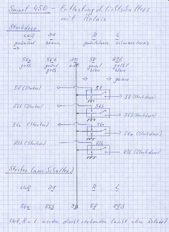

Hallo Allerseits!
Der Lichtschalter hat das Problem, dass er (genauer gesagt, seine Kontakte) relativ starke Ströme verkraften muss. Das führt mit der Zeit zu starkem Abbrand der Kontaktflächen und schließlich zu Fehlfunktionen.
Eine Lösungsmöglichkeit ist es (wie hier bereits angesprochen), die starken Ströme über Relais zu den Verbrauchern zu bringen. Die Ströme, die der Lichtschalter selbst zu verkraften hat, sind so dann nur noch die sehr schwachen Ströme, mit denen die Reais angesteuert werden.

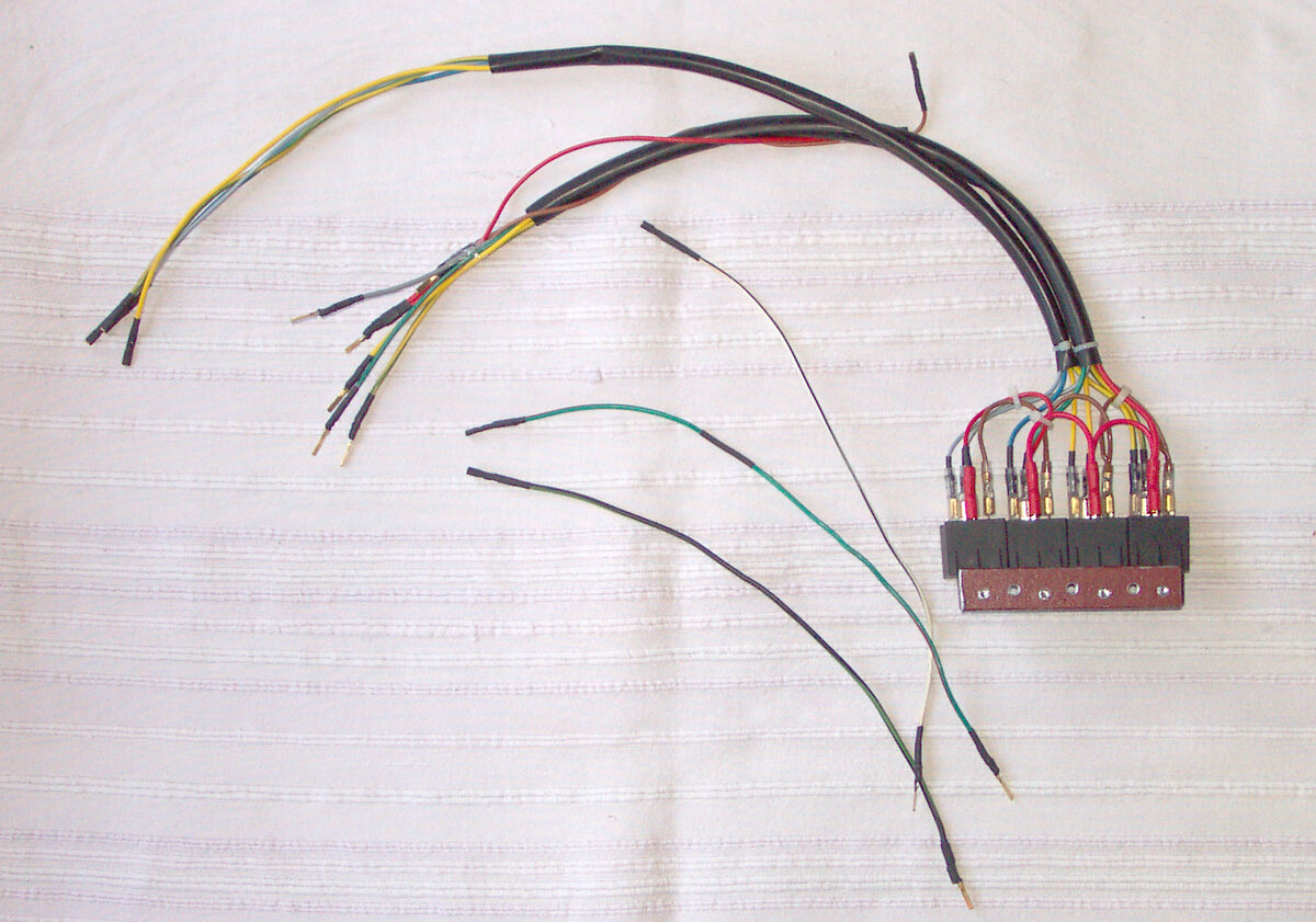

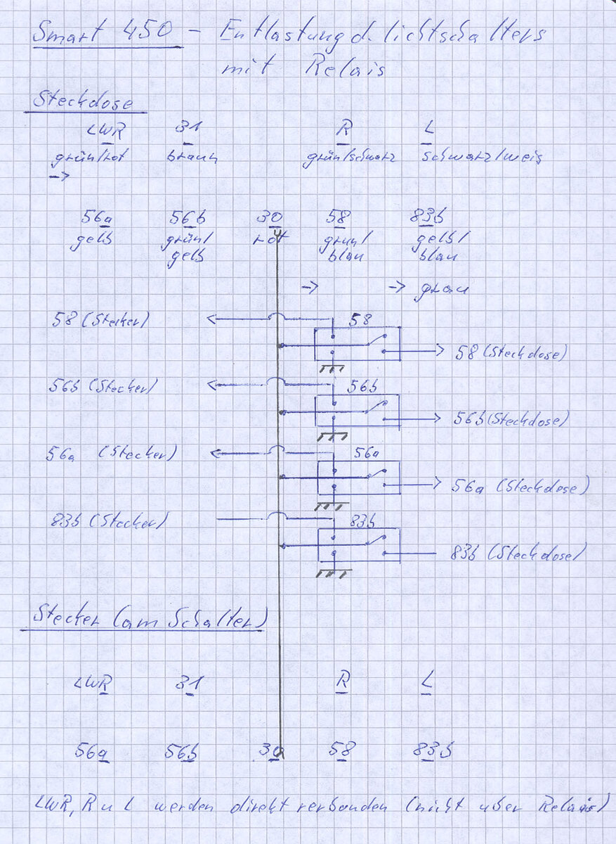

Wie aus meinen angehängten Notizen ersichtlich ist, habe ich alle Schaltvorgänge des Lichtschalters mit Relais ausgestattet.
Ich wollte einfach mal sehen, ob das so funktioniert.
Bei Einschalten des Standlichtes und der Nebelschlussleuchte ist es nicht unbedingt notwendig, Relais zu verwenden, da die Ströme relativ schwach sind bzw. die Nebelschlussleuchte weniger oft eingeschaltet wird.
Das Einschalten des Fahrlichtes und das Umschalten von Ablend- auf Fernlicht sollte dagegen sinnvollerweise schon über Relais erfolgen, da diese Schaltvorgänge den Lichtschalter (im Originalzustand) doch sehr belasten.
Meine Notizen möchte ich nicht als allgemeine Anleitung verstanden wissen, da es darauf ankommt, welche Kabel, Stecker und sonstiges Bastel-Material gerade zur Verfügung stehen.
So, wie die Bastelei hier abgebildet ist, habe ich sie vor ca. 1,5 Jahren in Gebrauch genommen und bisher noch keinen Ausfall gehabt.

vor 15 Minuten schrieb frischu:
Bei 450er ZEE Smarts bis Bj. Ende 2002 wird der komplette Lampenstrom unsinnigerweise über den Lichtschalter geführt, weil dafür keine Relais vorhanden sind. 🙄
Bei 450er SAM Smarts  ab Bj. 2003 sitzen die Relais dagegen im SAM drin, bei denen schaltet der Lichtschalter auch nur die geringen Ströme für die Relais. Eine Nachrüstung ist deshalb nur in ZEE Smarts erforderlich bzw. sinnvoll.
Eigentlich hätte da schon lange mal von Smart eine geeignete Lösung mit Relais unter dem Kombiinstrument erarbeitet werden müssen, schon im Sinne der Verkehrssicherheit!
Aber dort hat man sich ja bis zuletzt darauf versteift, daß die Lösung mit dem Stromfluss über den Lichtschalter nicht die Ursache für die Ausfallhäufigkeit desselben ist! 👿
Bei SAM Smarts dagegen ist der Stecker N11-3 am SAM eine neuralgische Stelle, weil in diesem mehrere Anschlüsse mit hohem Stromfluss direkt nebeneinander liegen (Abblendlicht/Fernlicht/Kraftstoffpumpe) und dort wiederum unangenehme Effekte verursachen können.
Des weiteren sind die Lötstellen im SAM Schwachstellen, die ebenfalls Probleme verursachen können!
Deshalb sind da sogar bei SAM Smarts manche User dazu über gegangen, zusätzlich zu den Relais im SAM auch noch für die Funktionen Abblendlicht, Fernlicht und die Kraftstoffpumpe zusätzliche externe Relais einzubauen, um die internen und vor allem den Stecker zu entlasten. Durch die zusätzlichen Sicherungssteckplätze am SAM ist das auch relativ einfach möglich.
Man nimmt dazu die Ausgangsleitungen des Steckers N11-3, um damit die Relais anzusteuern.
Die Verbraucher wiederum werden dann an den Relaiskontakt der externen Relais angeschlossen, der dann den hohen Arbeitsstrom der Verbraucher schaltet.
