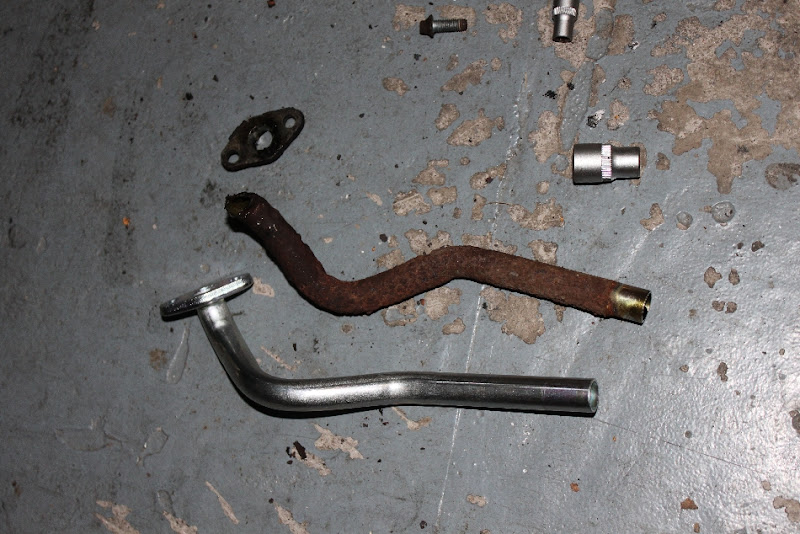

heute mal unter's Auto geschaut und ... Öl gefunden... nicht da wo es hin gehört sondern unten am Motor s. Bilder.
Da ich mich noch nicht 100%ig mit dem Motor und Co auskenn - was ist da undicht oder normales Schwitzen?

Undichter Ladeluftkühler, undichte Hochdruckpumpe oder undichter Schlauch. Mit geeigneten Reinigungsmitteln säubern und schauen wo es herkommt.

Auf deinen Bildern sieht es tatsächlich so aus, als wäre es eine der Öldruckleitungen am Turbo. Wie ich in dem anderen Fred schon geschrieben hab, ist damit nicht zu spassen. Wenn eines dieser Rohre ganz bricht, dann hat die Ölpumpe in weniger als 5 Sec das gesamte Öl rausgepumpt und du kannst dich von Motor und Turbo verabschieden, bevor du reagieren kannst.

Ich hab seinerzeit das Rohr nicht selbst gewechselt. Als ich es gesehen hab, war ich unterwegs und hab sofort den Abschleppdienst gerufen ( hab Schutzbrief ).
Normalerweise sollte der Wechsel von dem Rohr kein großer Akt sein und ohne Bühne gehen aber bei meinem Kleinen waren die Schrauben am turboseitigen Flansch derart vergammelt, dass man mit keinem Werkzeug den Kopf packen konnte.
Das war für mich auch ein Grund, es lieber eine Werkstatt machen zu lassen, denn wenn sie dabei den Turbo ruinieren müssen sie ihn auch ersetzen :-D . Schau aber erst mal ob es wirklich diese Leitung ist, auf deinen Bildern würde ich eher auf die dünne tippen.

Wenn du dieses Rohr meinst:
dann kommt da nix raus solange der Motor nicht läuft.
Aber die Schrauben werden nicht leicht aufgehen. Die Schrauben sind so stark angerostet das kein Werkzeug darauf hält.
Ich habe dann eine Gripzange genommen.

Müsste die Teilenummer: CA660 180 02 20 sein, aber ohne Gewähr, da nur dort raus gelesen.
Und die gilt auch nur für den cdi, glaub ich, der Benziner hat bestimmt andere.
Aber in diesem Fred geht es ja um einen cdi! ;-)
klasse, Danke Dir :) Ja geht um nen CDi siehe Titel.
Glaub echt, ich brauch bald nen Bastelbuch mit Anleitungen ^^
Mein Auto:
Heckmotor, Turbolader, 6Gang TipTronic, Stoffdach, 2 Sitzer, Breitreifen mit Tiefbett, elektrisches Dach, Herstellersitz Stuttgart...
Japp @ Ahnung die Teilenummer stimmt.
A660 180 02 20 heißt Ölleitung.
Bezahlt hab ich knapp 50 Euro im SC.

Das dort kein oder nur ein par Tropfen Öl kommt hat dir Logge ja schon gepostet. Mich hat es letztendlich noch ca. 80€ gekostet aber ich hatte es ja auch über Pannenbrief machen lassen. Hinterher war ich aber froh, dass ich mich damit nicht selbst rumgeärgert habe, da meine Schrauben nämlich so marode waren, dass sie auch noch abgebrochen sind. Wenn das passiert, kann man sie nur ausbohren oder durch aufschweissen einer anderen Schraube raus bekommen. Wer das schon mal machen mußte, weiß was das für ein Sackgang ist. Sorry für dieses böse böse Wort :-D . Es trifft aber nun mal.
Wer Schreibfehler findet, darf sie behalten.
schön ist es wenn man von der "Fachwerkstatt" von 2 Fachmännern gesagt bekommt "das mit den vergammelten schrauben bekommen wir hin". Ja das haben die dann auch, mit dem Erfolg das der Turbolader getauscht werden müsste, weil das Flügelchen wo die Schraube reingehört am Turboladergußteil (Krümmer) abgebrochen ist :evil: das hätte ich zu Hause auch hinbekommen....
Habe zum glück einen gefunden der mir das wieder anschweißen konnte :)
Also vorsichtig die Schrauben lösen mit viel Rostlöser vorbehandeln und keinen Hammer zum lockern verwenden... Guß mag nicht gehauen werden..

Wenn diese Rücklaufleitung defekt (=durchgerostet) ist - ist dann tatsächlich auch gleichzeitig der gesamte Turbolader ebenfalls fällig (wie mir heute "angeblich" erklärt wurde? )
Kann ich nicht so ganz glauben.
Es handelt sich um einen 2004er cdi.
Kosten:
Rücklaufleitung ca. 80 Euro
Turbolader: ca 800 Euro
Macht mal locker den Unterschied von einer Null.

Die Zu- und Rücklaufleitung der Turbo Ölversorgung sind separate Teile und können einzeln getauscht werden.
....oder:
Die Werkstatt hat eine der Befestigungsschrauben der Ölrücklaufleitung am Turbo bereits abgerissen......
Bring Dein Auto zu jemanden, der Ahnung vom Smart hat.
