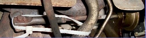

[ Diese Nachricht wurde editiert von ronny1075 am 25.02.2014 um 19:46 Uhr ]
@ronny1075
Meinst Du die Risse in Deinen Bildern ? Schaue ich mal nach.
Schubweise Beschleunigung ist bei mir beseitigt ==> WD40 ans Wastegate und bis jetzt kein Problem mehr.
