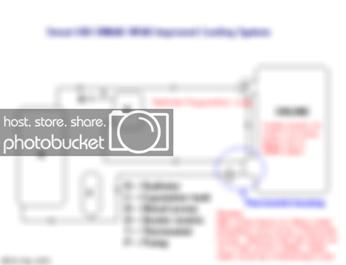

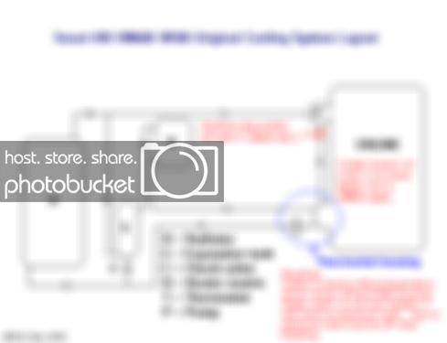

@Steffi_Holger:
Was haltet ihr denn davon, den kleinen bzw- Heiz-Kreis vom Ausgleichsbehälter abzuklemmen?
Original:
modifiziert vom Schotten:
[ Diese Nachricht wurde editiert von LI am 02.01.2011 um 23:48 Uhr ]

@LI,
super Info. Wenn das originale Kühlsysten so ausschaut, dann könnte ja auch ein inkontinentes Rückschlagventil (=CheckValve) dafür sorgen, dass ein Teil des Rücklaufes vom Wärmetauscher nicht direkt zur Pumpe - sonder via Kühler strömt. Und das erschwert ein Aufwärmen des Motors ja schon etwas.
Also währe ein Umbau auf das verbesserte System - Restrictor hin oder her - ziemlich sinnvoll. Nur was macht das Entlüftungsventil (= Bleed Screw) am Wärmetauscher?

Am 04.01.2011 um 10:58 Uhr hat emil geschrieben:
Im Wärmetauscher kann sich ja auch eine Luftblase bilden, wenn am Kühlsystem gearbeitet wird. Im ursprünglichen Zustand entlüftet sich der Wärmetauscher durch die Verbindung zum Ausgleichsbehälter alleine.
In der durch den Schotten veränderten Version dient die Bleedscrew zum manuellen entlüften.
Das Bild ist aus diesem Thread.
Ich halte es für eine tolle Idde den Heizkreislauf vom AGB abzukoppeln. Ich denke auf eine Entlüftüngsschraube kann man auch verzichten, irgendwann wird sich die Luft am Thermostaten (höchste Stelle im Motor) sammeln und kann dort durch Ausbau des Temperaturfühlers entlüftet werden. Diese Art der manuellen Entlüftung ist natürlich nicht serientauglich, nur darum gibt es diesen schwachsinnigen Wasserkreislauf beim Smart, der ja angeblich von Porsche entwickelt wurde. Die kennen sich zwar mit Heckmotorkonzepten aus, aber auf ein paar kW Heizleistung kommt es bei denen auch nicht an.

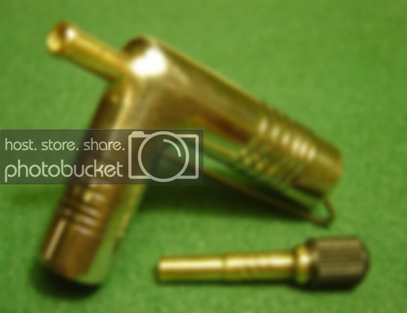

Ich habe vor in den nächsen Tage diesen Umbau an meinem CDI durchzuführen. Habe übrigens schon versuchsweise den Heizkreislauf durch eine Matraklemme stillgelegt, der Motor wird dann unglaublich schnell warm, viel schneller als nur mit ausgeschaltetem Gebläse.
Smart CDI, BR451
MHD
HIHI,
Donnerstag ist doch hier in BW/Bayern ein Feiertag!! Melde mich soeben bei meiner Familie für diesen Tag ab - und werfe mal einen Blick unter den Smart.
Hat zufällig jemand die Abmessungen von diesem Restrictor parat - oder gibt´s das Teil einzeln beim SC?

@emil
ich würde es mit bohrungsdurchmesser 8mm testen, der ist bei den aktuellen benzin thermostaten aktuell!
natürlich im v-stück.
