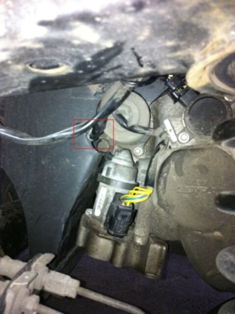

Zumindest muss es welche geben, wie Du in diesem Beitrag sehen kannst, auch da handelte es sich um einen cdi.
Ich weiss zwar nicht, wie die Verkabelung beim cdi verlegt ist, aber normalerweise verlaufen die Zuleitungen zu den Aktuatoren und dem Drehwinkelsensor irgendwo an der Zuluftführung für den Ladeluftkühler durch und können dort eingeklemmt und im Laufe der Zeit aufgerieben werden.
Auf dem unten abgebildeten Bereich ist dies durch ein rotes Viereck markiert.
Es könnte aber auch sein, daß es bei Dir anders aussieht, möglich ist auch, daß Leitungen in den Steckern von den Pins abgebrochen sind, der Möglichkeiten gibt es leider gar viele!
