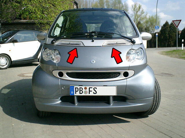

Birnen werden durch die Servicegitter gewechselt, muss man aber 2-3x machen bis man den Dreh raus hat.
Ach und das man vorne ein bisschen durchschauen kann ist normal..;-)

was und wo dieses servicegitter ist werd ich wohl mal am freitag versuchen herrauszufinden:)
freie sicht nach vorne?!oke...das is n bischen spetiell...aber oke*grinst

Die Servicegitter hab' ich dir markiert.

Irgendwo "durchschauen" kann ich bei meinem nirgends.

Irgendwo "durchschauen" kann ich bei meinem nirgends-> das heißt jetzt es gibt doch so etwas wie eine blende/abdeckung/öä zwischen teppichende und amaturenbrett?!*etwasverwirrt (ich habe mal versucht mir die stelle zu gogglen aber da gibt es leider kein bild von (anscheinend endweder eine echt unfotogene stelle oder es hat einfach noch keiner nachgefragt:-D

hier mal ein bild um aufs thema "nach vorne hin durchschauen" zurückzukommen, ist das echt normal?!?!?
