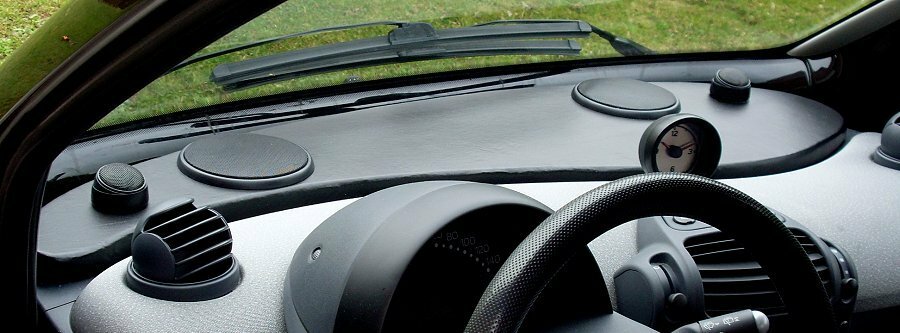

Hallo Freunde,
ich möchte Euch mein hausgemachtes Soundsystem vorstellen:
Zur Verwendung kam ein 0815-2-Kanal-Verstärker (Spectron SPA2200) älterer Bauart, der mir kostenlos überlassen wurde. Dieser fand seinen Platz unter dem Beifahrersitz. Das Anschluss-Set kam von pollin.de.
Bei dem Drei-Wege-System (einschl. Frequenzweichen) handelt es sich um ein Billig-System von Conrad (TX-165), geschossen in der Bucht. Der Unterbau der Eigenbau-Front-Box wurde aus Gießharz (Reste aus meinem Bastelkeller) hergestellt und eine12mm Holzplatte aufgesetzt. Das Bezugmaterial ist Kunstleder. Das Dashboard wurde schlussendlich mit Hilfe von Silikon mit der Frontablage verklebt. Die Seitentaschen hatte ich schon vor einem Jahr gebaut und zuvor mit einem Zwei-Wege-Koax versehen (,was nun nicht mehr benötigt wurde).
Die Kosten hielten sich sehr in Grenzen: 8€ Holzbrett, 15€ Drei-Wege-System, 10€ Anschluss-Set, den Rest holte ich aus meinem Bastelkeller.
Ich bin mit dem Ergebnis mehr als zufrieden, nicht nur optisch, sondern auch soundtechnisch. Natürlich geht es immer besser, keine Frage, aber neben meinem Hobby SMART, habe ich auch ein Hobby in Form von vier Kindern. Da ist kein Platz für High-Tech-Teuer-Ausbau.

sehr schick, ich finds gut *G*
wegen den nun nicht mehr benötigten doorboards meld dich bitte mal bei mir. hätte interesse
[ Diese Nachricht wurde editiert von tagdog2405 am 04.04.2010 um 19:22 Uhr ]
Optisch doch mal recht ansprechend, und sieht nicht verbastelt aus.
Aber Tagdog, ich glaube er meinte, das er die KOAX nicht mehr benötigt, weil er die Hochtöner jetzt OBEN hat. Die Doorborads bleiben ja noch im Betrieb mit einzellautsprechern (16 ?) und auf dem Brett eben 13+HT´s.
Das "klanglich" Mehr geht, ist klar, aber wenn es einem persönlich so ausreicht, warum nicht und klanglich mehr kostet halt immer ein schweinegeld :)
Sehe ich das richtig, das du die Leitungen für die Lautsprecher nach rechts hin verlegt hast, und diese Steckbar sind ? Auch interessant, falls man das Brett mal rausnehmen muss, kann man es abstecken, ist doch ne feine sache ^^
Boah super das nenn ich doch mal für nen privatmann nen fast professionellen ausbau ! =)
sehr gut gemacht *daumen hoch*

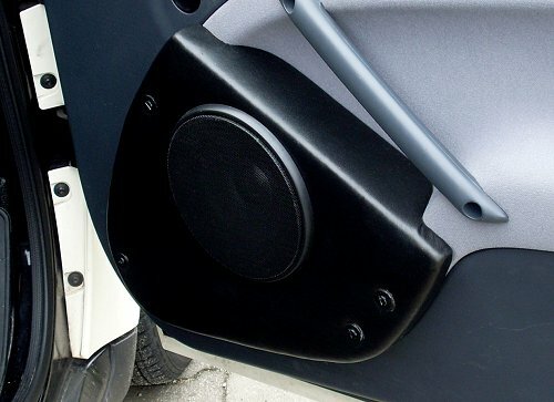

Hallo Freunde,
das vordere Soundboard habe ich tatsächlich so gebaut, dass ich es entnehmen kann (unter Einsatz eines Silikonentferners). Theoretisch kann man es direkt in einem anderen Smart einlegen. Die Kabel laufen alle auf der rechten Seite heraus. Grund dafür ist, dass sich die Frequenzweichen hinter dem Beifahrer-Airbag befinden.
In den Doorboards befinden sich nun 165mm Woofer und im Dashboard 2x 100mm MT und 2x Piezo-HT.
Hier ein Bild der ersten Bau-Phase:
Hier der Einbauplatz des Verstärkers:

gibts dann von den doorboards ein bauplan?? Ich mein sowas bekommsch auch hin aber schön wären maße :-D :-D :-D
nochmal. tolles projekt :)
Das finde ich richtig gut!! Mit wenigen Mitteln das Maximum rausholen!
