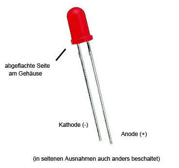

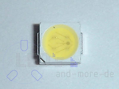

wo liegt der unterschied zwischen led und smd, bzw. was ist eine smd?

Also wie gesagt der Unterschied bei den LEDs von Blauertacho4u.de und benzinfabrik ist halt der das die andere LEDs verwenden, der eine runden Kopf und der andere flachen Kopf. Hebe beide getestet und die mit dem flachen bevorzugt da die kräftiger Leuchten.
Unterschied LED und SMD:
und
