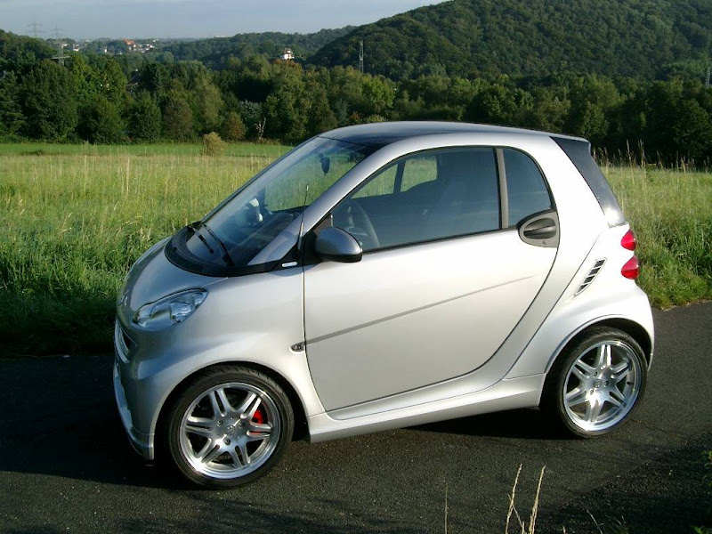

Hier noch ein paar BILDER - weil so schööön (hoffe, es funzt...).
Ich empfehle den "roten Klassiker".
Die Sprüh-Lacke aus der Dose sind von Auto K. Preis und Qualität stimmen, lassen sich gut und einfach verarbeiten.
Schitte, funzt nicht, ich arbeite dran...
Grüße!
...nur gucken, nicht anfassen...
[ Diese Nachricht wurde editiert von xanthin am 08.01.2009 um 15:04 Uhr ]
mann ihr macht mich echt fertig - das will ich auch :-D
hat jemand ne kurze anleitung? und lackiert ihr die trommeln hinten auch?
wobei derzeit vermutlich die 0 grad in der garage ohnehin der lackierung im wege stehen. wie warm sollte es denn mindestens sein?
das Rot ist nur das Rot aus der Dose, ohne Klarlack oder sonst etwas. Es läßt sich einfach aufsprühen, in 2-3 Gängen, mit etwas Geduld erreicht Ihr ein klasse Ergebnis, welches sich meines Erachtens deutlich von dem Pinselzeugs aus der Dose zum selbstanrühren unterscheidet.
Das Rot ist leuchtender, die Farbe trocknet zügig an und durch das Sprühverfahren erreicht man auch die unzugänglichen Stellen einfacher. Günstiger ist es auch. Für die Trommel hinten habe ich keinen Sattellack verwendet, sondern lediglich hitzebeständigen schwarz glänzenden Sprühlack. Beides gibts bei unserem ATU für Kleines. Ich glaube, ich habe für beide Dosen (rot und sw.) 17 Euro nochwas bezahlt.
Die Vorarbeiten sind am wichtigsten. Da ich nur über Kenntnisse auf Wochenendschrauber-Niveau verfüge, habe ich, im Gegensatz zum Smartipercy bspw., die Teile direkt am Fahreug lackiert. Die Sättel und Trommeln müssen gut gereinigt werden, ich habe sie anfangs mit der Drahtbürste geschrubbt, dann mehrfach mit Felgenreiniger und Industriereiniger vom Nachbarn gewaschen, dann wieder gebürstet, bis aber auch gar nichts mehr verschmutzt war.
Ich habe also jede Trommel / jeden Sattel nacheinander so behandlet und gut trocknen lassen, abschliessend lackiert. Wichtig ist nur, dass ihr auch den Würfel abdeckt und abklebt, da sich durchaus Sprühnebel bilden und absetzen können.
Das Lacken selbst ist nicht wirklich aufwändig, die Vorarbeiten und das Auf- und Abbocken und Schrauben der Räder und vor allem dass Abkleben der Teile (Bremsbeläge, Schrauben, Schläuche, Aufhängungen usw.) mit Folie und Kreppband kostet einfach Zeit und ist gerade bei den Bremsbelägen etwas fummelig. Bei mir waren es übrigens 24 Grad. Wartet also bis zum Frühjahr. Ich habe einen Samstag lang gemütlich mit zwei Dosen Lack in der Garage verbracht und zwischen jedem Teil ein Kaffeepäuschen samt Apfelkuchen eingelegt. Macht also drei Stück unseres prima Kuchens für zwei Sättel und zwei Trommeln. .. ;-)
Abschliessend sei gesagt, dass sich der Aufwand gelohnt hat und wir uns jeden Tag über die glänzenden, sauberen Bremsen freuen. Es passt einfach zum Gesamtbild. Es sind häufig die Kleinigkeiten, wie gelackte Bremsen, Tankdeckel oder auch Lüftungsgitter und Blindstopfen, die für einen harmonischen Eindruck sorgen. Und, ich gehe auch nicht mit ungeputzten Schuhen aus dem Haus 8-)
