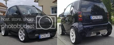

kannst du mir die bilder mal in grösser zukommen lassen, bitte?!
wo genau hast du die 4mm abgeschliffen und wie befestige ich den bmw-kabelsatz an den smartkabeln?
habe mir 2x led-lampen und einmal den kabelsatz geholt.
Frontantrieb? Läufst Du etwa auf den Händen?!
sind das led´s vom 3er oder 1er?
muss man die bmw teile einfach nur anschließen??
kommt da durchs schleifen kein wasser rein?
weil so bündig schließt die lampe ja nun auch nicht ab oder? :(

Schaut doch Bitte mal in den Fred " Mein Würfel hat was neues " da habe ich die Sache genauer beschrieben mit Teilenummer und so weiter.
Die Leuchten haben eine sehr große Wandstärke , da sind die 2X2 mm leich drin gewesen. Die Lampe ist außen genau so groß wie die Smart Leuchten , halt nur der Einbauteil ist breiter .

Die Teilenummer lautet: 7193 293
Kann dir aber auch jeder x-beliebige BMW Mitarbeiter raussuchen. Haben mich bei BMW 18,99€ gekostet im Set. Du brauchst noch die dazugehörigen Kabel mit Steckern. Kosten um die 5€. Vergiss die bloss nicht. Die wird er schon finden in seinem Computer. Ausserdem muss erwähnt werden das gefeilt werden muss. Entweder die Lampen selbst,(So habe ich es gemacht da das Gehäuse sehr dick ist) oder das Panel.
